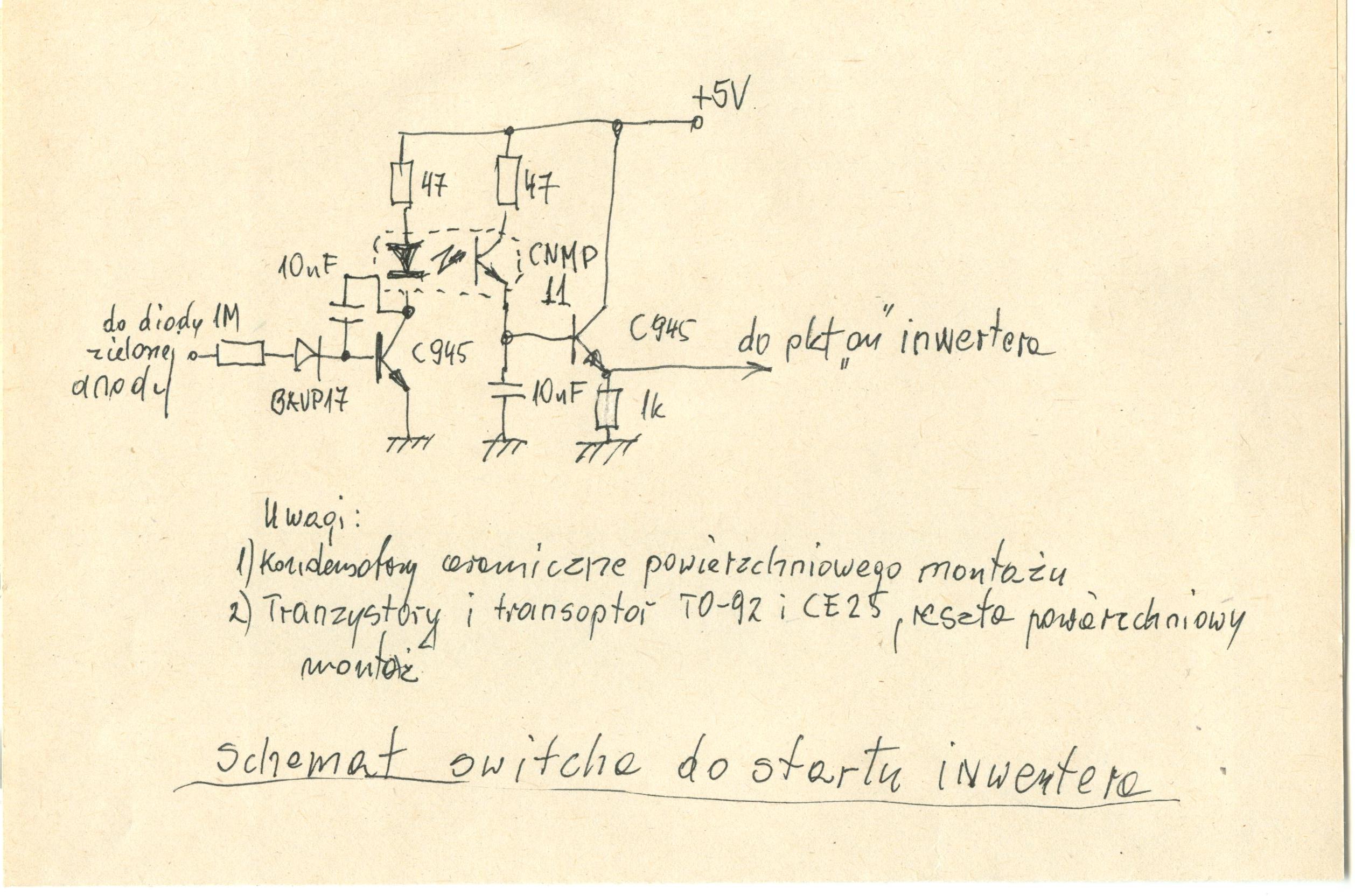

  • Monitor Dell załączał na około 1,5 s po czym przestawał pracować-winny jest inwerter .Schemat na elektrodzie jest dla E177PFc i posiada inne napięcia 5V,i 12V zasilające mimo że układ scalony inwertera jest taki sam TL1451 to układ inwertera jest inny.Zasilacz daje napięcia zasilające 5V i 3,3V.Wstępnie sprawdziłem tranzystory i wymieniłem układ tl1451 na nowy.Tranzystory były dobre a wymiana nie dała pozytywnego skutku.Do załączenia inwertera służy górny zewnętrzny pin przyłącza do regulacji jasności stojący obok wewnętrzny pin.Musiałem przerwać te połączenia bo sygnały z µP nie sterowały tego inwertera.Wykonałem układ "switch"(rysunek poniżej),który z anody diody zielonej w panelu z przyciskami w momencie załączenia włącza inwerter.W monitorze przy układzie przycisków nie ma miejsca więc połączenia dokonałem z złącza taśmy łączącej płytkę przycisków na płytce monitora to jest 3 od dołu kołek złącza.(wymaga małej lutownicy i precyzji)Inwerter był załączany ,ale nie pracował długo -wyłączał świetlówki .Po stwierdzeniu że na 15 nóżce układu tl1451 jest napięcie przekraczające napięcie blokujące 60mV dołączyłem opornik powierzchniowego montażu 3k do masy,po czym napięcie zmalało do około 30mV-inwerter pracował ciągle.Regulacji jasności dokonałem przy pomocy potencjometru montażowego 22k,który przykleiłem z tyłu ,monitora podłączając suwak do wewnętrznego pina przyłącza zasilacza inwertera ,lewy do masy ,a prawy do +5V Jasność dała się regulować ,ustawiłem wartość prawie maksymalną .Całość zmontowałem .Monitor pracuje poprawnie.
    • Usunięcie 1,5 sekundowego migania monitora LCD Dell E177PFb. opis.jpeg (437.97 KB) Musisz być zalogowany, aby pobrać ten załącznik.
