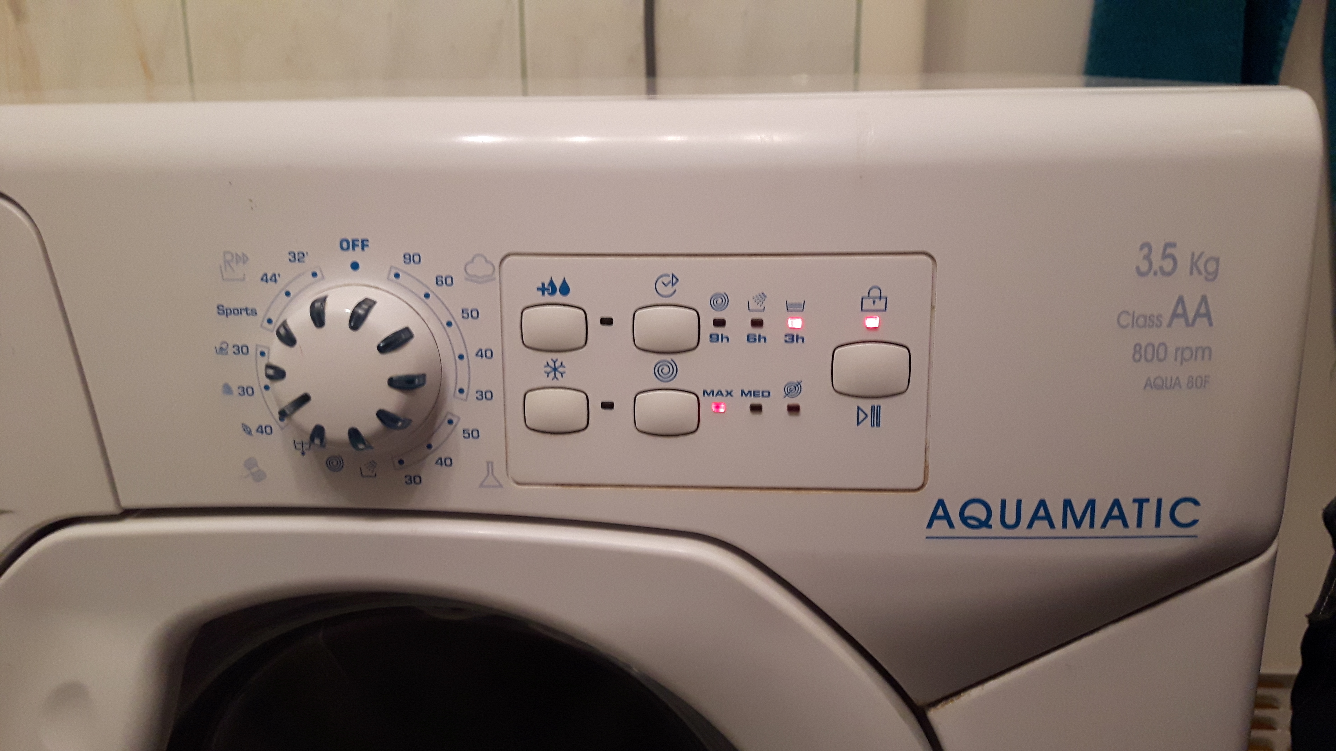

    Przyjechałem dziś do dziewczyny i w drzwiach przywitała mnie ze łzami w oczach. To się pytam co się stało, a ona ze pralka się popsuła. Mianowicie pobiera wodę i na tym koniec. Przestawiłem na odpompowanie wody i odpompowała, mówię OK więc zmieniłem na wirowanie i ON. Odpompowała krótko wodę i cisza... Cisza i brak reakcji. Nastawiłem na 4 stopni, napuściła wodę i brak ruchów bębna. Czy ktoś ma pomysł co się mogło stać?

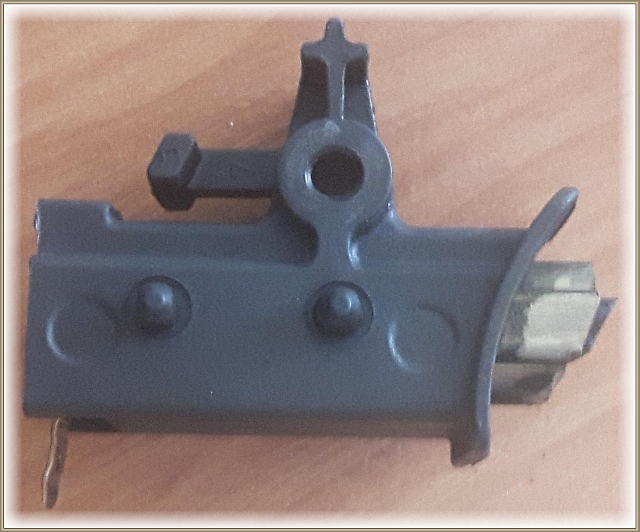

    Zdejmij tylną ściankę i sprawdź stan szczotek na silniku.

    Dziękuję.
    To był strzał w 10.

    Doradzam zakup dwuwarstwowych. Radzę omijać te najtańsze wątpliwej jakości. Pozdrawiam.
