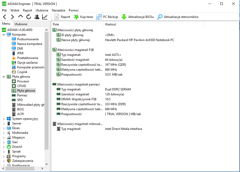

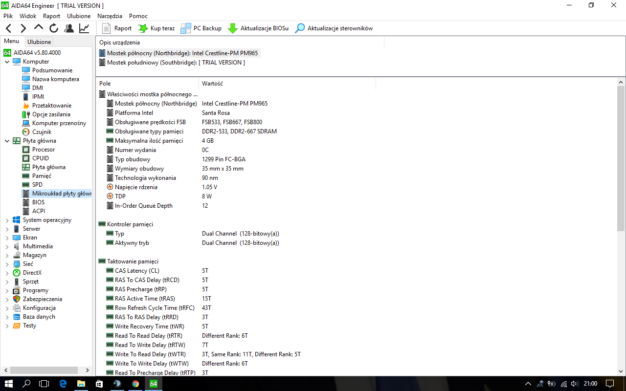

  • #3 16276747
    Kapej138
    Poziom 8  
    Posty: 44
    Ocena: 2
    Czy HP Pavilion dv6500 obsłuży procesory Core 2 Quad 9100/QX9350? Czy HP Pavilion dv6500 obsłuży procesory Core 2 Quad 9100/QX9350?
    Chyba o to chodziło
    • Czy HP Pavilion dv6500 obsłuży procesory Core 2 Quad 9100/QX9350? Zrzut ekranu (16).png (119.85 KB) Musisz być zalogowany, aby pobrać ten załącznik.
    • Czy HP Pavilion dv6500 obsłuży procesory Core 2 Quad 9100/QX9350? elekt1.png (54.28 KB) Musisz być zalogowany, aby pobrać ten załącznik.
  • #4 16276782
    lisek
    Serwisant RTV
    Posty: 39781
    Pomógł: 6320
    Ocena: 6823
    Pod tym Link masz listę obsługiwanych cpu przez chipset 965PM
    Szukaj także świeżego Bios pod ten model laptopa
    Ponieważ masz aktualnie T5450 socket P >> takich szukaj "lepszych" procesorów / FSB=667MHz
  • #5 16276793
    Kapej138
    Poziom 8  
    Posty: 44
    Ocena: 2
    Ech... to jednak nie warto ulepszać tego laptopa...
    Dzięki za pomoc.
