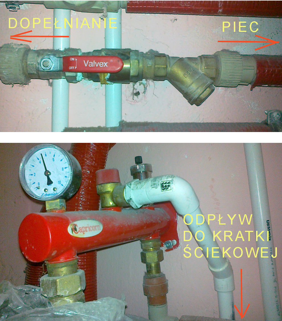

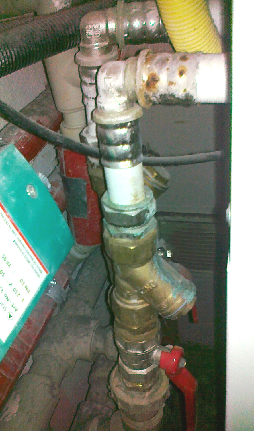

    januszkob
    Posty: 37
    Na dalszych grzejnikach dociąga ciepło max do 1/2 - 2/3 wysokości. Są dwa rozdzielone zaworami obiegi więc po wyłączeniu tego bliższego można stwierdzić że jak wyżej. W bliższym trzeba bardzo mocno Piec BROTJE BBS 28C - jak zwiększyć prędkość pompy, by grzejniki były cieplejsze? kryzować zawory, bo grzeje bardzo mocno, więc chyba nie filtry...? Skoro o nich, to są dwa na wejściu i wyjściu z pieca z zaworami, zał. zdjęcie bliższego. Przy takim układzie po zamknięciu zaworów ubytek wody, gdybym jednak chciał sprawdzić filtry, powinien być minimalny, tak? Wracając do głównego pytania - jak ustawić szybciej pompę?

    Proponuję Kolego zacząć od wyczyszczenia filtra CO, który znajduje na rurce pierwszej z prawej. Żeby to wykonać należy wyłączyć kocioł, zakręcić zawory na obu rurkach z CO i spuścić wodę z kotła. Obroty pompy regulowane są automatycznie w zależności od zapotrzebowania układu.
