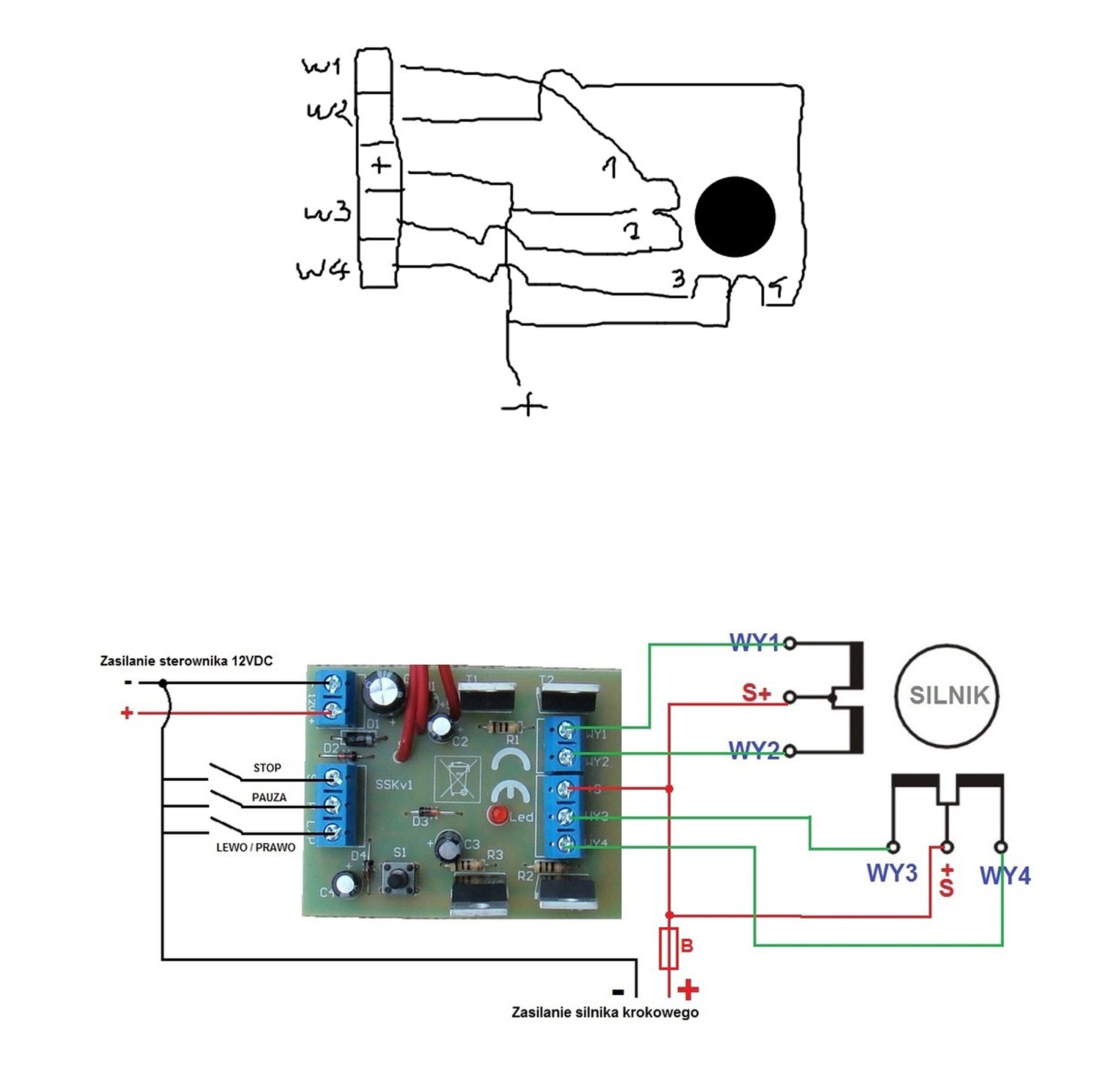

    Witam. Zakupiłem ostatnio sterownik SSKV1 http://magma.sklep.pl/product-pol-4483--Regul...a-krokowego-sterownik-5-8-przewod-SSKv1-.html
    Próbowałem do niego podłączyć 3 różne silniki krokowe i jest ciągle to samo. Każdy silnik podłączony według schematu, nie kreci się a drga. Jeśli podłączę go odwrotnie, pozamieniam wyjścia jak na foto, kręci się, ale przy niskich obrotach drga. Uszkodzony sterownik?
    • Sterownik SSKv1 - Silnik krokowy drga zamiast się kręcić, co robić? ggg.jpg (24.14 KB) Musisz być zalogowany, aby pobrać ten załącznik.

    A może podasz jakie źródło zasilania, możliwe że mała wydajność prądowa zasilania.

    Zasilanie z akumulatora 12v sterownik i silni z tego samego źródła

    Może spróbuj z osobnym źródłem zasilania silników.
    Jakie parametry silników.

    To prosty sterownik, na wyjściu są mosfety załączające od masy po kolei wyjścia Wy1, Wy2, Wy3 i Wy4 itd. w pętli.
    A potencjometr jedynie reguluje czas (opóźnienie) między kolejnymi włączeniami wyjść.
    Sam sterownik można łatwo sprawdzić- podłączając zamiast cewek silnika po prostu diody na 12V i ustawić na wolne kroki - diody musza sie zapalać po kolei - ogólnie działanie jest bardzo proste...
    Drganie silnika to typowy objaw błędnego go podłączenia (może zamienić cewki 3 i 4 miejscami ?) lub tak jak napisał poprzednik kłopotów z poprawnym zasilaniem. Także jeśli regulator poprawnie po kolei zapala diody podłączone do wyjść Wy1, Wy2, Wy3 i Wy4 itd. w pętli to znaczy że działa OK.
    Zresztą schemat podłączenia pokazany przez kolegę który pytał jest błędny - oprawny jest w instrukcji sterownika (kolega zamienił Wy3 i Wy4 zdaje się z tego co widzę)
