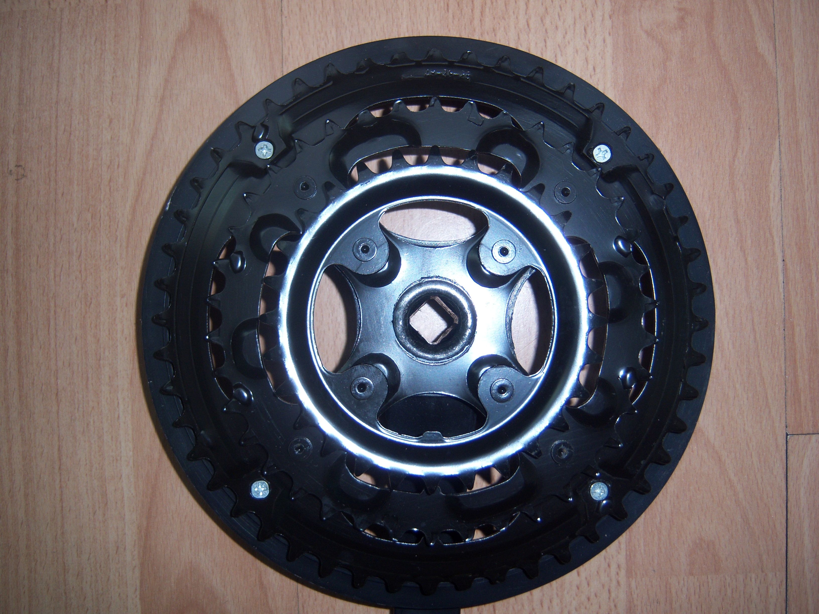

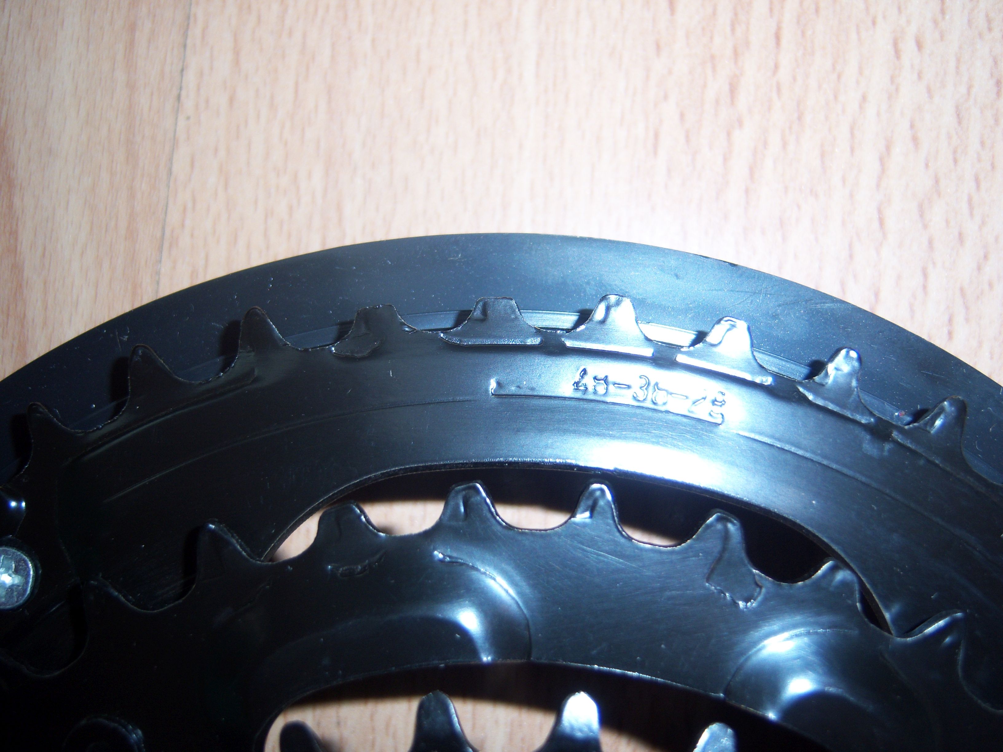

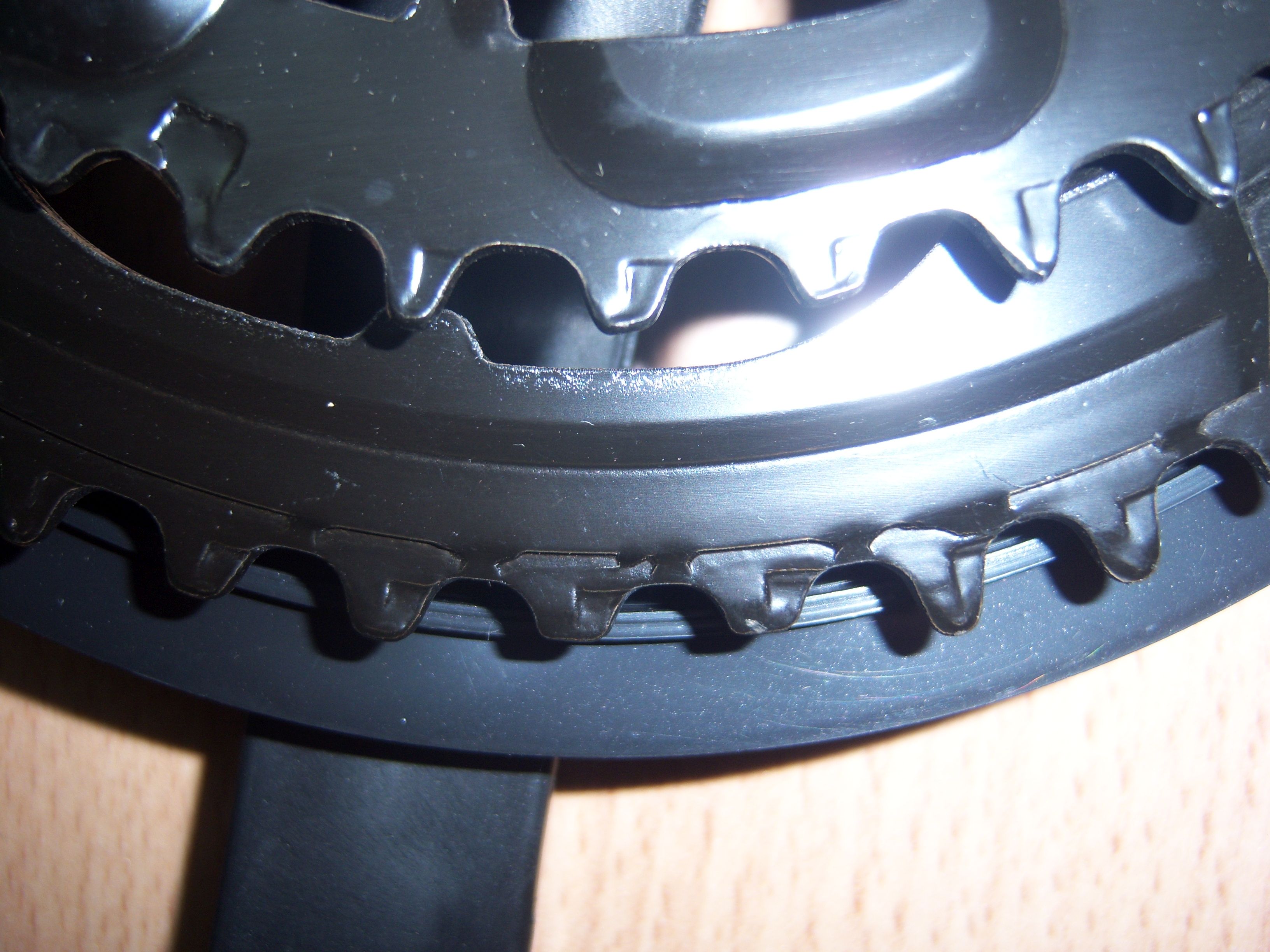

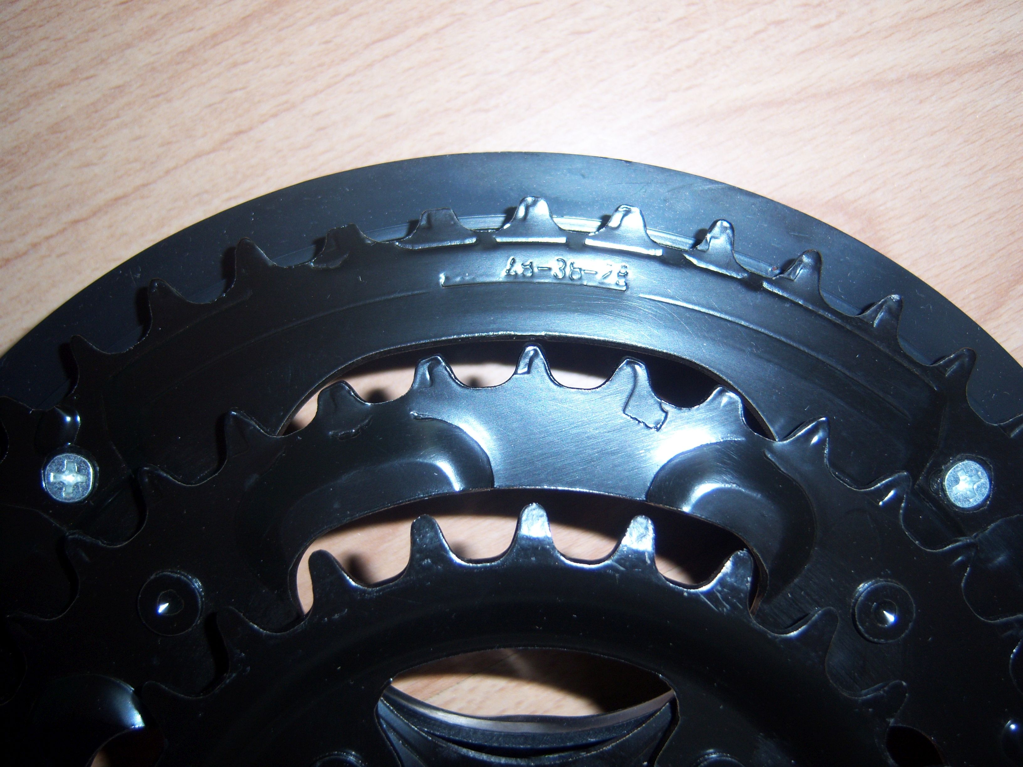

    Ocena: 18
    Kupiłem nową korbę do roweru (z tych najtanszych 30zl), ale zauwazyłem że na tych dwóch dużych zębatkach w kilku miejscach są krótsze zęby o połowę a kilka innych jest znowu cieńszych. Dokładniej to jest tak: na tej środkowej jest 8zębów ścietych i 4 cieńsze.
    Na tej największej jest 8zebów ściętych o połowę (po 2 i po 4 pod rząd), no i inne różnią sie też od siebie.
    Czy to tak powinno być?
    Sprzedawca mówi że tak powinno być.
    Na tej najmniejsze zębatce zęby są wszystkie takie same równe.
    Czy przez to nie popsuje mi sie łańcuch i tylne zębatki? (też kupiłem nowe).

    Tu chodzi o to, aby łańcuch lepiej "wchodził i schodził" z większej tarczy na mniejszą. Dlatego w najmniejszej wszystkie są takiej samej wysokości.
    Nie, łańcucha to nie zepsuje, bo najważniejsza jest "dolinka" pomiędzy zębami.

    No to dobrze, bo miałem już oddać te korbe.
