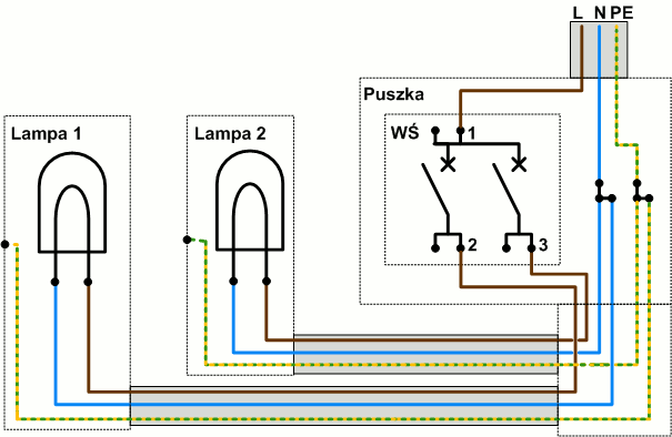

    Cześć,
    mam plan podłączenia ledów, prosiłbym o sprawdzenie czy wszystko dobrze sobie zaplanowałem. Jeśli w złym dziale to napisałem - usunę ten i przeniosę.
    Od kilku dni mam wizje na oświetlenie LED (taśma) na moim suficie. Zrobiłem sobie malutki projekt w paint'cie pokazujący moją ścianę. Na lewym obrazku jest pokazany jak wygląda ściana w tym momencie a na drugim jak chciałbym, żeby było wszystko ułożone. I teraz te pytanie, czy to ma prawo bytu? Wszystko będzie ładnie działać? Mam nadzieję, że zrozumiecie cały układ w razie pytań co do czego walcie w komentarzach.
    Jestem początkującym "elektrykiem"/majsterkowiczem.
    Czy takie podłączenie LED-ów będzie działać?

    To jest jakieś inne logiczne rozwiązanie?

    Co oznaczą te gniazdka? Tzn masz podwójne i chcesz zmienić na pojedyncze i dodatkowo pociągnąć przewody do niego z przełącznika? To podwójne nie ma zasilania(masz samo gniazdko bez przewodów)?

    Tak dokładnie, mam podwójne. Chciałem zmienić na pojedynczy i pociągnąć z niego do przełącznika a z przełącznika (dalszą część wiem jak zrobić ;p) do zasilacza led. Ma zasilanie, z resztą z 30 cm dalej jest puszka.

    W puszce z przełącznikiem nie masz zasilania? Tzn żyły fazowej i neutralnej?

    Jest fazowa, neutralna i uziemienie.

    To dlaczego chcesz ciągnąć zasilanie z gniazdka skoro tam już je masz?

    Ahh, poczytałem sobie poradników i obczaiłem trochę schematów. Zrozumiałem z czym to się je, i że nie trzeba drugiego przewodu
    Zamykam :v
