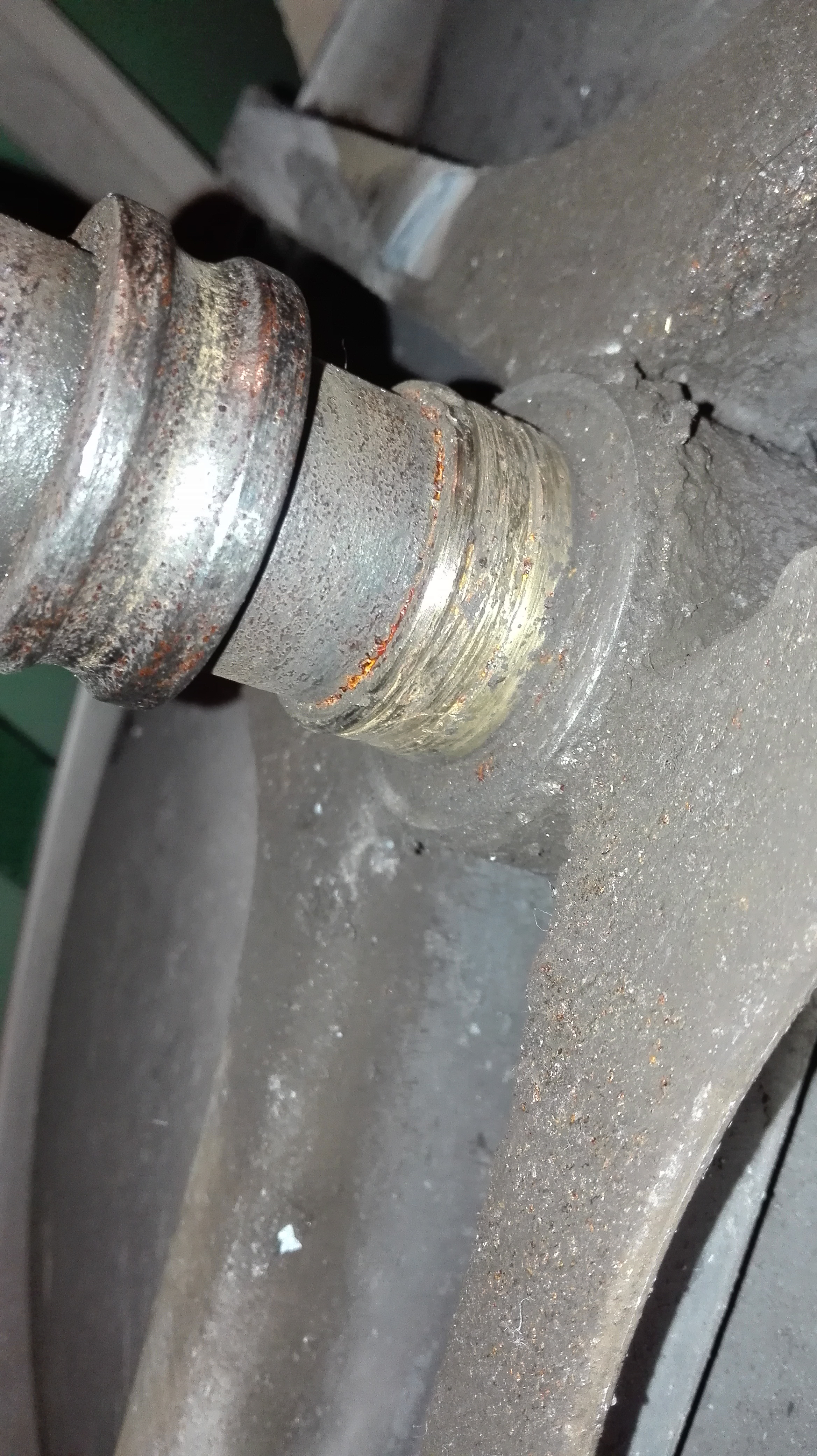

    Mam problem otóż, rozwaliły mi się łożyska w pralce, i ślizg na tym ucierpiał, załatwiłem, że znajomy mi wytoczy taki sam. Jednak stary muszę zdemontować. I teraz pytanie w jaki sposób, mam go naciąć, podgrzać, czy może jednak jest on na stałe i trzeba bo stoczyć? Z góry dziękuje za pomoc :)

    Wstawiam zdjęcie, nie da się go uratować, bo simering w nim wyżłobił krater.

    Co do tego pierścienia wewnętrznego łożyska zszedł po popsikaniu wd40.

    To simering tak załatwił tą powierzchnię czy to tylko nalot? A tak swoją drogą czy na tym zdjęciu przypadkiem krzyżak nie jest pęknięty? Wymień krzyżak i po problemie będzie .

    Simering to zrobił, krzyżak jest cały widać aluminium czyściutkie, jak jesteś taki mądry to daj mi 300 zł na nowy krzyżak! To forum jest, aby pomagać, a nie odrazu wymieniać. To nie jest jak krzyżak do amicy za 70 zl.

    Są dwa wyjścia czyli abo znaleźć warsztat który podejmie się ztoczenia tego ślizgu i utoczenia z odpowiedniego materiału nowej tuleji lub szukać używanego krzyżaka. Ja remontując kilka lat temu własnego Electroluxa znalazłem igła krzyżak w sklepie internetowym "Pralkownia. pl"Zajmuja się sprzedażą części używanych z demontażu. Mogę szczerze polecić ten sklep. Jak znajdę numer telefonu to wyślę koledze na PW.
    Czasem schodzi po przecięciu np. przecinakiem, ale trzeba być ostrożnym, żeby nie uszkodzić reszty. Podgrzewania nie próbowałem, ale też trzeba uważać, żeby nie stopić aluminium.

    Będę próbował do regenerować, tylko pytanie czy ten pierścień kończy się równo z wymiarem łożyska 6206, i na jakim kleju trzeba by go było osadzić w razie montażu?

    Odradzam koledze robić to we własnym zakresie, chyba że kolega miał na myśli warsztat tokarski. W moim mieście nikt nie chciał się tego podjąć i byłem zmuszony szukać używanej części, ale patrząc z perspektywy czasu myślę, że lepiej się stało, że użyłem oryginalnej części bo koszt naprawy byłby może i wyższy a pewność, że usługa została wykonana należycie nie byłaby 100%. Dlatego doradzam koledze poszukać oryginalna używaną część, lub kupić nowy tańszy zamiennik.

    Został zregenerowany, materiał kosztował 10 zł, plus flaszka dla kolegi, który mi to stoczył. Dziękuje za pomoc.
