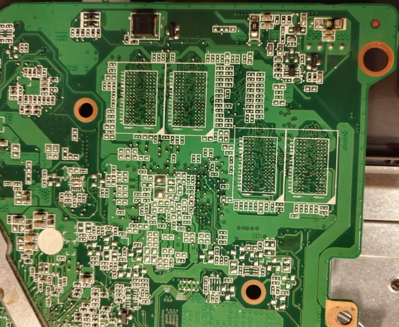

    Witam. Acera E5-573 płyta model: ZRT 001-6354-V1.0 zwarcie w czasie podłączenia zasilacza. Znalazłem uszkodzoną diodę (wystrzeliła) oznaczenie PJ 5167 albo PJ5161 ale mam problem z identyfikacją ewentualnie zamiennikiem, proszę o pomoc. Bez niej laptop startuje więc jest tylko kwestia wstawienia odpowiedniej diody zabezpieczającej.

    Podaj oznaczenie kodowe płyty i elementu z laminatu.

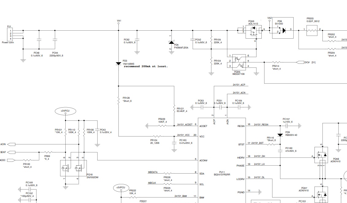

    To chyba platforma Quanta ZRT
    charger BQ24737
    Popatrz na to rozwiązanie (ZRT quanta), wybierz swoją diodę
    Acer E5-573 - Identyfikacja uszkodzonego elementu PJ5167

    Zapomniałem o najważniejszym czyli oznaczeniu płyty DA0ZRTMB6D0 co do oznaczeń elementu PJ 5167 albo PJ5161 wypalona obudowa, nie jestem pewien końcówki ..7 czy ..1

    A oznaczenie elementu z laminatu?
  • #6 16288999
    forix
    Posty: 168
    Ocena: 11
    Tu żeby nie było za łatwo na całej płycie żaden element nie jest podpisany, w moim przypadku mam ikonkę diody i tyle (u góry po prawej) .

    Zgodnie ze schematem to P4SMAFJ20A.
