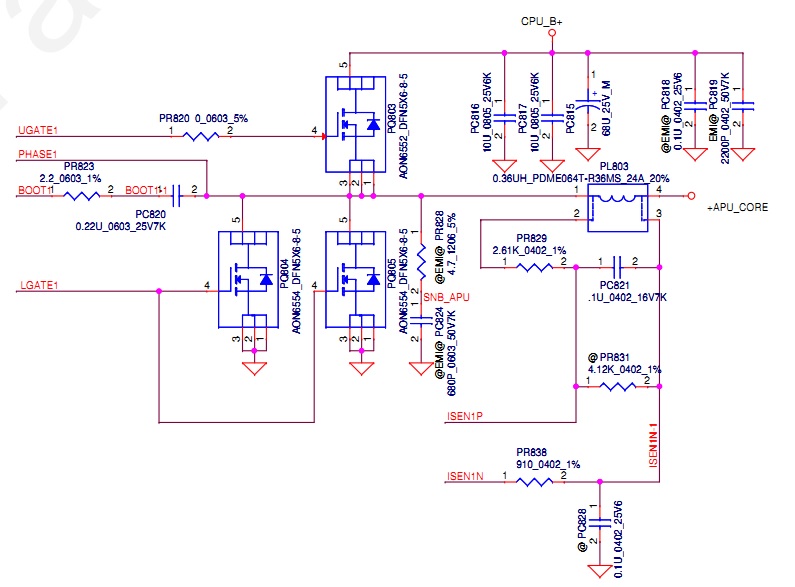

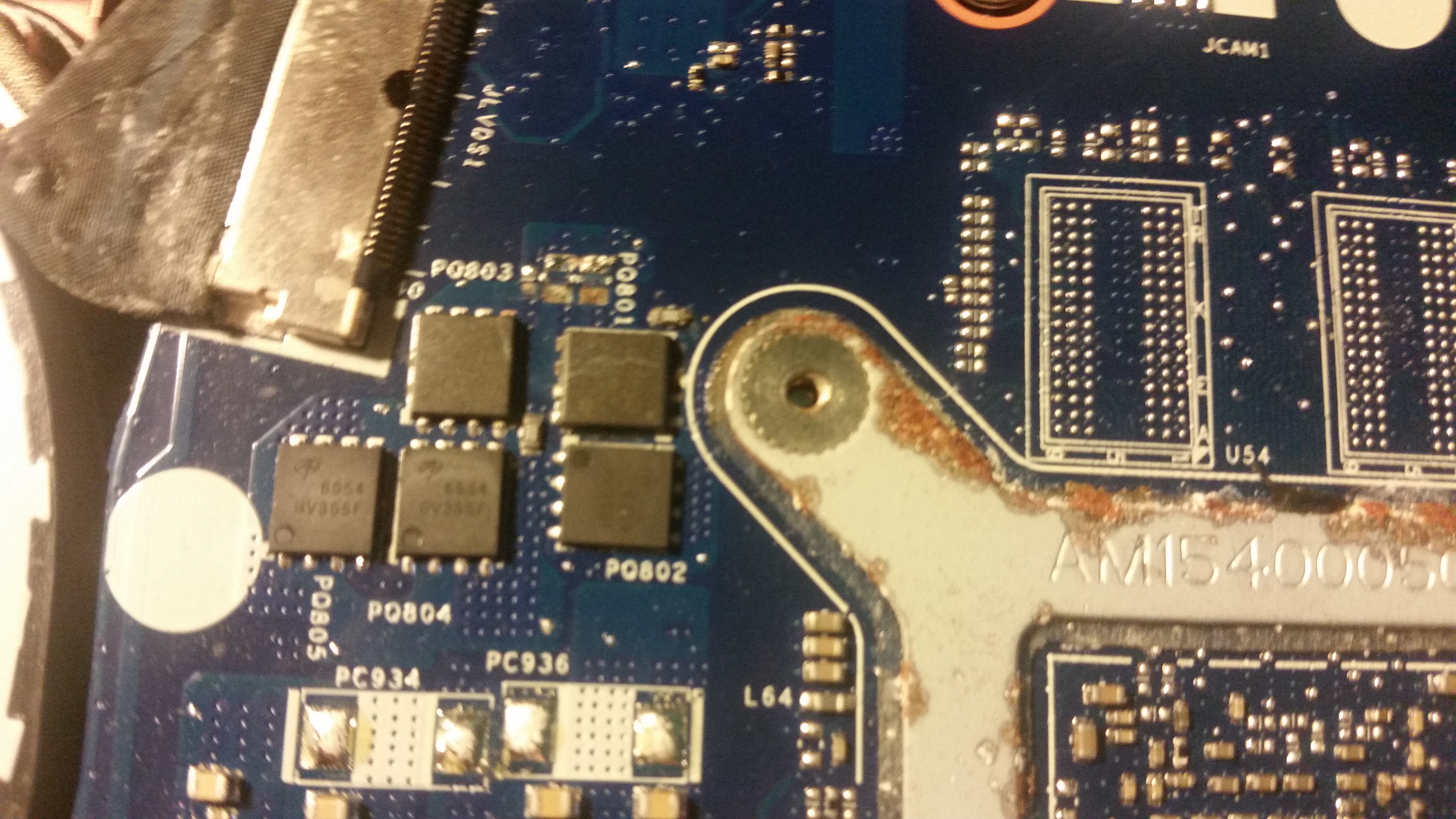

    Witam. Proszę o pomoc w identyfikacji elementów.
    Płyta Z5WAE LA B231p
    Rev 1.0
    Acer E5 521g - Identyfikacja elementów na płycie Z5WAE LA B231p Rev 1.0

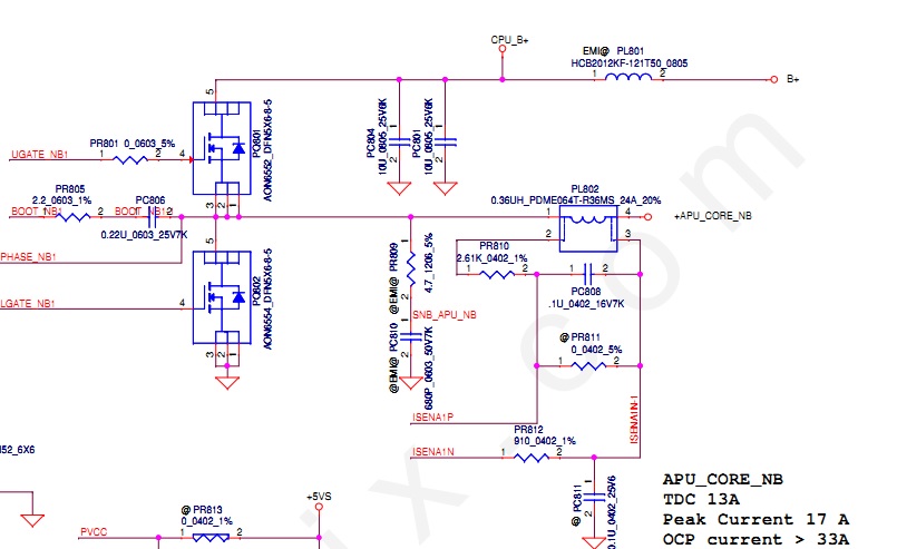

    #2 16106290
    miecho18
    Spec od komputerów
    Posty: 18696
    Pomógł: 3085
    Ocena: 2771
    Poniżej potrzebne fragmenty schematu.

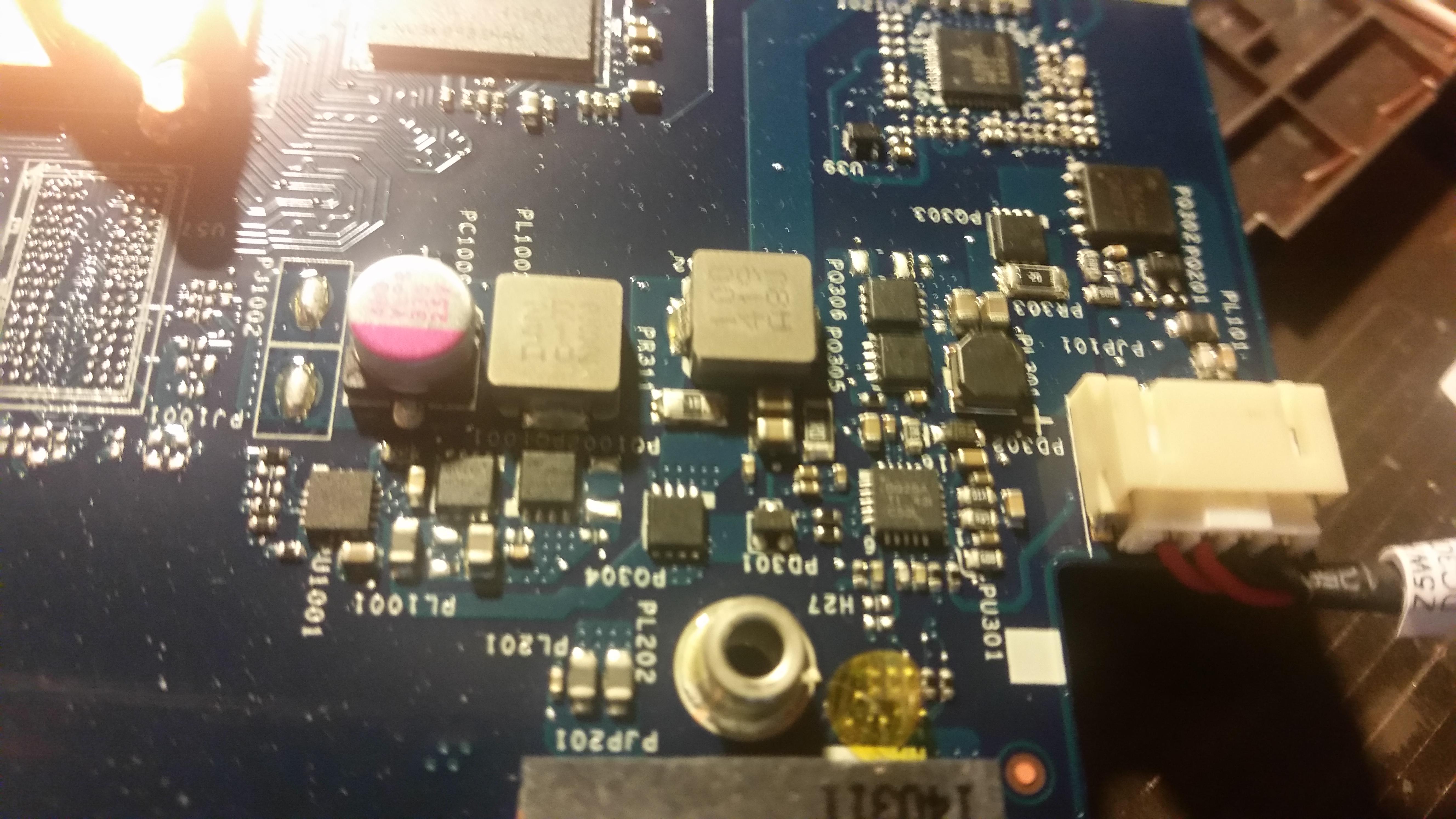

    Wszystko juz śmiga. Tylko bateria ładuje (dioda świeci) się przez minutę i przestaje (dioda mruga). Cały czas 0 %. Wydaje mi sie ze to wina baterii tylko nie mam pewności.
  • #4 16106935
    miecho18
    Spec od komputerów
    Posty: 18696
    Pomógł: 3085
    Ocena: 2771
    Podstaw inną baterię to się przekonasz. Innego sposobu nie ma.

    A pomiar na złączach?
    EDIT
    Sprawdziłem to wina płyty. Jakieś pomysły?
