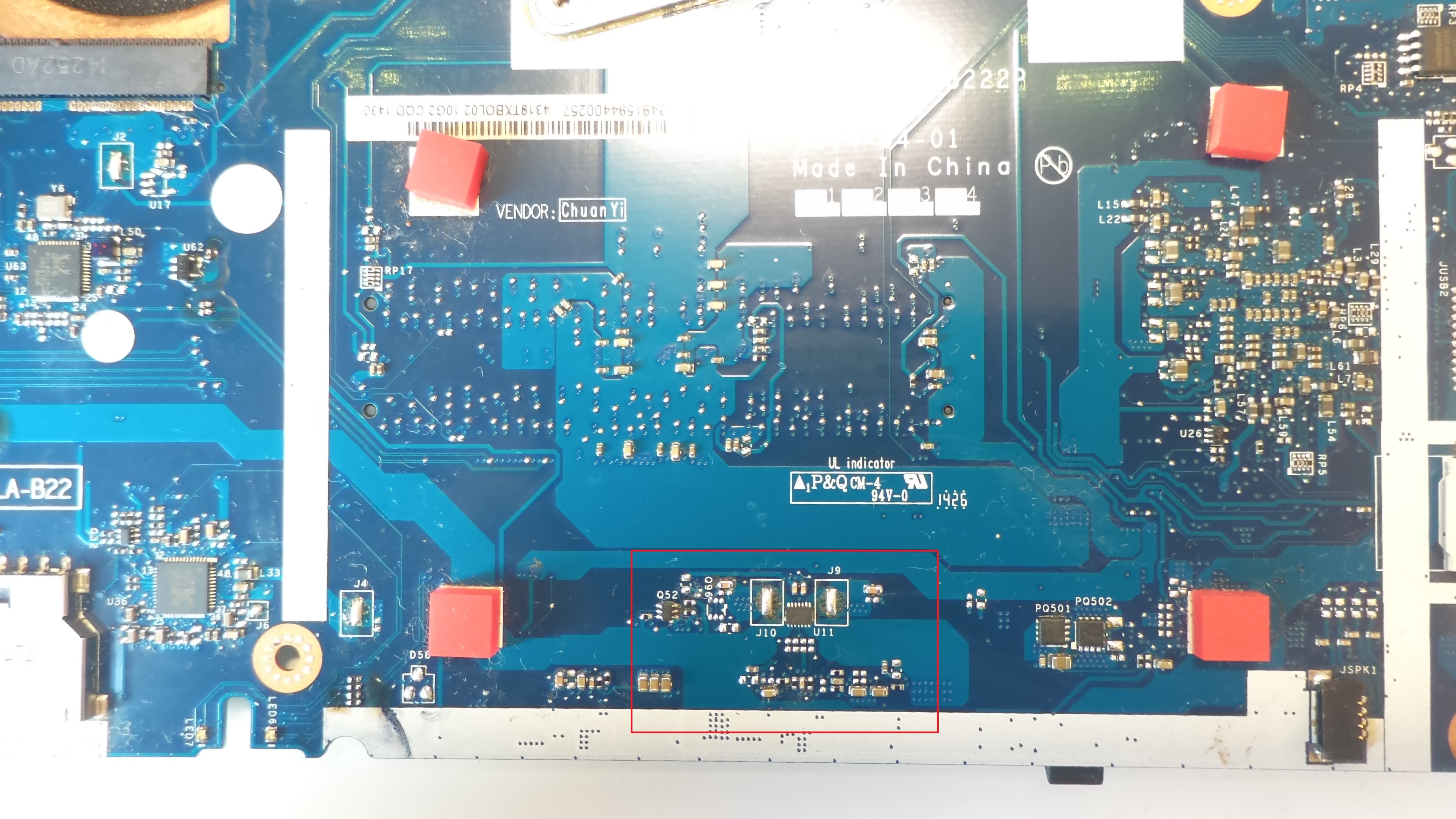

    Witam serdecznie,
    Laptop po zalaniu. Element skorodowany w zasadzie odpadł w trakcie czyszczenia. Niestety nie znalazłem schematu tej płyty. Z całą pewnością był to rezystor.
    Pomoże ktoś? Może ma ktoś akurat na stole taką płytę i może dokonać pomiaru?

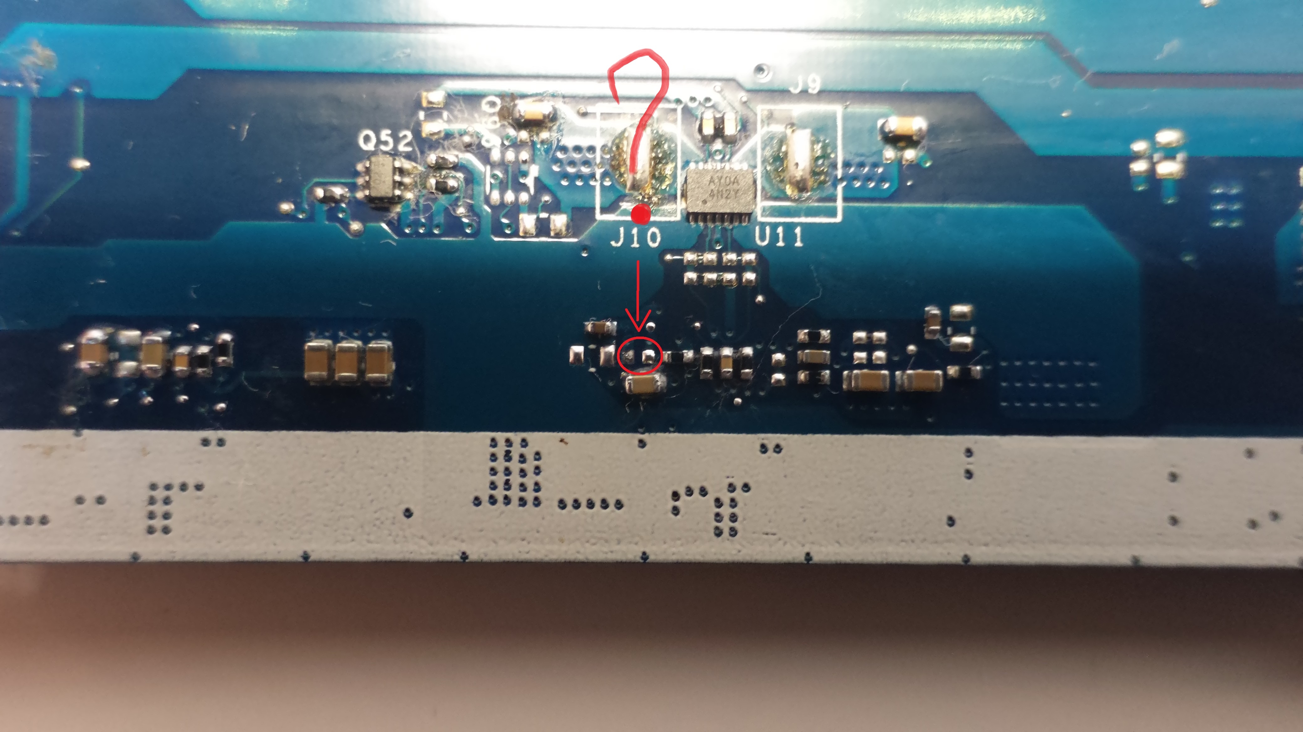

    Wygląda Mi to na lustrzany montaż elementów. Zaznaczyłem element który może być taki sam który Ci odleciał od PCB.
    Zanim go zmierzy jakie ma parametry to go odlutuj,

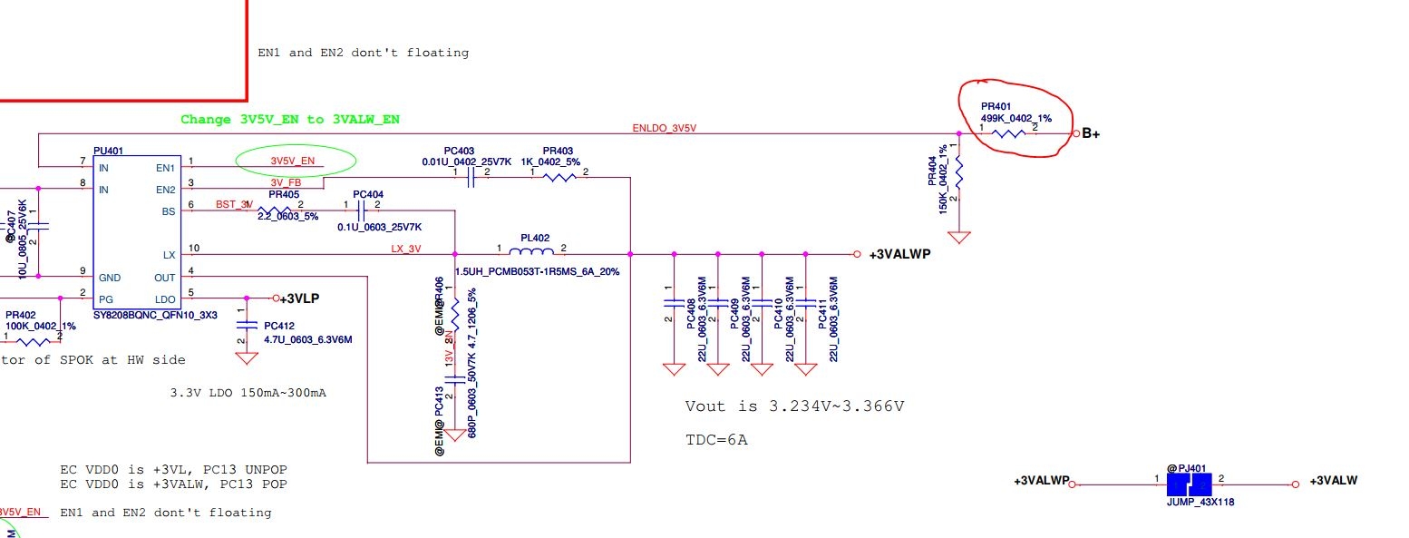

    Posiłkując się schematem bliźniaczej konstrukcji LA-B092P udało mi się zidentyfikować, iż uszkodzony element to rezystor: 499k_0402_1%. Jako, że jest to bardzo cieczolubne miejsce na tej płycie pozostawiam kawałek schematu, który z powodzeniem można wykorzystać.
