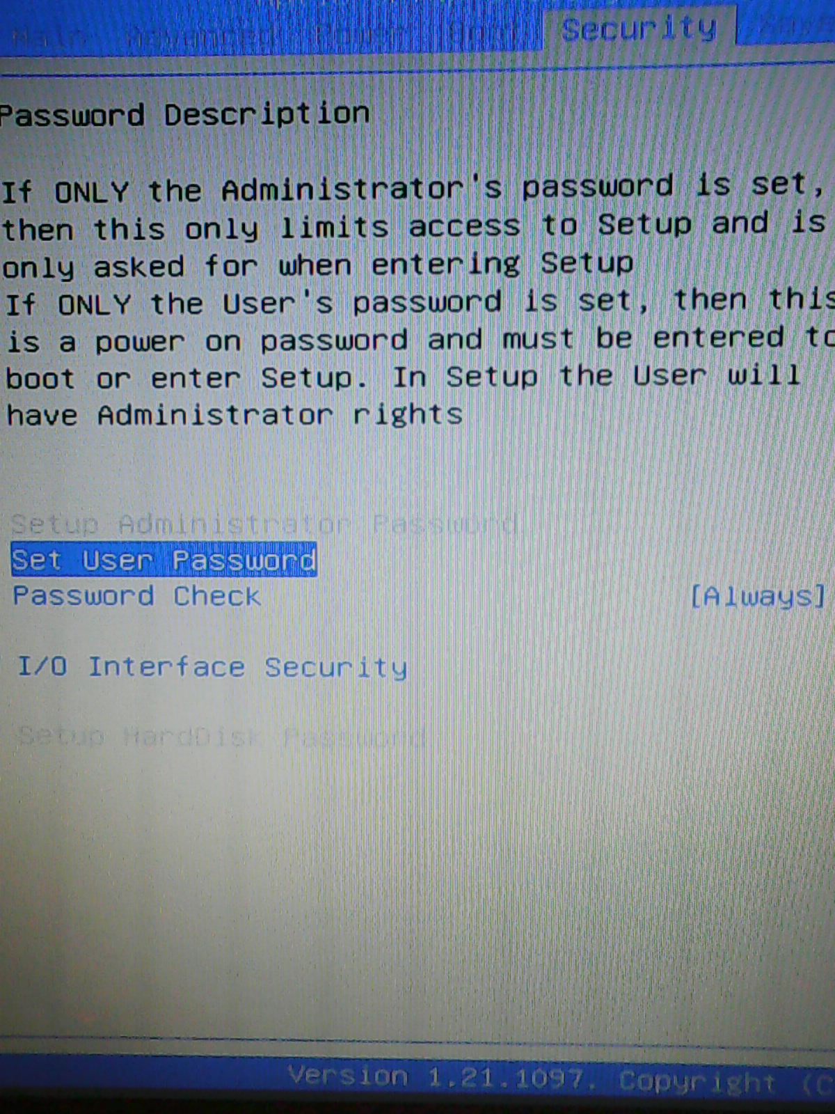

    Witam. Otóż mam problem, kiedyś utworzyłem sobie hasło w biosie do dysku twardego. Znam je oczywiście, ale chciałem je wyłączyć i nie mogę. Tzn wchodzę w bios, a następnie w zakładkę Security i owszem jest funkcja Hard disk password, ale nie jest aktywna, wyłączona. I też jest również wyłączona funkcja Administrator coś tam. Szperałem trochę po biosie i nic nie mogę zrobić, pomoże ktoś?

    Po ustawieniu hasla administratora, mozesz usunac haslo dla dysku czy tez nie?

    W zakładce security, jest coś takiego: Setup Administrator password i Setup hard disk password i nic nie mogę z tym zrobić, bo jest nieaktywne.

    Jeszcze raz może napisze.W biosie w zakładce Security mam:Setup Administrator Password- na szaro jest
    Set user Password podswietlony na niebiesko
    Password Check podswietlony również na niebiesko
    I/0 Interface Security podswoetlony na niebiesko
    Setup HardDisk Password na szaro

    Masz podana prosta instrukcje w punktach i nie mozesz "wyczytac"?
    W biosie masz opcje: Use Passphrase? Jezeli nie masz takiej opcji to to rozwiazanie u Ciebie nie zadziala.
    1. Odlacz dysk.
    2. Wlacz laptopa, wejdz do biosu, usun ustawione hasla o ile jakies beda.
    3. Przestaw opcje "Use Passphrase" na enabled o ile jest na disabled lub na disabled o ile jest ustawiona na enabled.
    4. Zapisz ustawienia, wylacz.
    5. Podlacz dysk, usun w biosie haslo.

    Czy hasla Administrator Password i HardDisk Password sa rozne od siebie?
    Po starcie i nacisnieciu F1 pyta o haslo administratora?
    Po odlaczeniu dysku, obie opcje nadal sa szare?

    Po odłączeniu dysku obie opcje są szare. Nie pyta o hasło administratora przy naciśnięciu F1. Nie mam założonego hasła Administrator Password. Jak włączam laptopa, to przez chwile pokazuje się na ekranie logo Lenovo, a potem chce Enter the HardDisk Password, wpisuje hasło i cała procedura uruchamiania Windows dalej już się toczy.

    Zamiesc zdjecie z biosu, z ustawieniami hasel.

    takie zdjecie zrobilem

    Po ustawieniu user password cos sie zmienia, jezeli chodzi o dostepne opcje czy tez nie?

    wchodząc w user password moge utworzyc hasło,bo teraz sprawdzałem., i arazem je usunąc bezproblemowo.Ale nic sie nie zmienia.Dochodzi tylko opcja po utworzeniu user passsword,opcja clear user password

    Ustaw (inne niz dla dysku), zapisz, uruchom ponownie i sprawdz czy cos sie odblokowalo.

    ustawiłem inne hasło ,ale jest tak samo w biosie jak bylo.Tylko teraz oprócz harddisk password,wola jeszcze jedno hasło te drugie.Scren ponizej lenovo y 530 - brak możliwości wyłączenia hasła dysku twardego

    W takim razie nie wiem jak mozna to odblokowac.
    Mozesz wpisac w google: lenovo setup hard disk password grayout
    i poczytac, szczegolnie na forum lenovo, moze znajdziesz jakies rozwiazanie.
