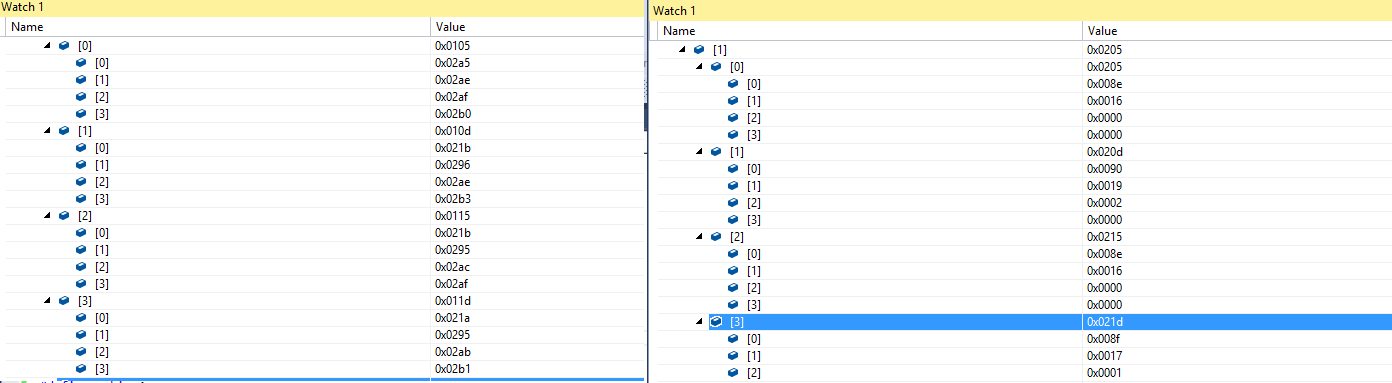

    mam program, w którym chciałem robić kilka pomiarów napięcia następujących po sobie, ale wykorzystując różne napięcia referencyjne.
    Po wykonaniu pomiaru, zmieniam zawartość rejestru ADMUX i znów robię pomiar.
    Zauważyłem, że po zmianie rejestru ADMUX, pięrwszy pomiar jest uszkodzony.
    Wydaje mi się, że przyczyną tego jest kondensator od Uref, który musi się przeładować.
    Jeśli dam delay 2ms, to wszystko jest OK.
    Moje pytanie brzmi - czy da się to zrobić bez opóźnień?

    Marek_Gorecki
    Posty: 494
    Pomógł: 2
    Ocena: 30
    Panowie, ale jaki wpływ ma obwód wejściowy kanału ADC na bład od przełaczania nap ref?
    Problem (chyba) dotyczy kondensatora wyprowadzonego na zewnątrz, na którym jest właśnie napięcie referencyjne.
    Mój problem polega na tym, że używam kilku kanałów ADC, i każdy z nich jest mierzony w innym zakresie.
    Jeden w zakresie 0-1V ( używam wtedy napięcie referencyjne 1.1V.
    Drugi w zakresie 0-2.56V (wtedy przełączam napięcie referencyjne na 2.56).
    Trzeci (rzadko) mierzę od 0-5V i wtedy włączam napięcie zasilania jako referencyjne.
    Po zmianie ADMUX, zmienia się napięcie referencyjne i musi minąć chwila aby napięcie to ustabilizowało się.
    I właśnie tu leży problem, bo jeśli mam kilka kanałów, i na każdym mam dać Delay 2ms, to robi się za duże opóźnienie.
    Myślałem własnie aby jakoś sprytnie to obejść.

    tadzik85 napisał:
    Marek_Gorecki napisał:
    Panowie, ale jaki wpływ ma obwód wejściowy kanału ADC na wynik?
    Według mnie żaden.
    o impedancji wyjściowej kolega słyszał?
    Słyszałem , ale ten problem akurat tu ma znaczenie drugorzędne.
    Zmieniając napięcie referencyjne przecież nie wpływam na wejście ADC, nie zmieniam napięcia wejściowego.
    Wynik pomiaru jest stabilny, ale pięrwszy pomiar jest zawsze uszkodzony.
    Marek_Skalski napisał:
    @Marek_Gorecki
    W przypadku napięcia referencyjnego efekt jest trochę inny. Do wyprowadzenia Vref przypięty jest kondensator i napięcie na nim musi zostać "zaktualizowane". Te 2ms, to może być właśnie czas potrzebny na (roz)ładowanie kondensatora po każdej zmianie napięcia odniesienia. Aby to zrobić bez opóźnień, możesz zmodyfikować obwód kondensatora przy Vref i sam zadbać o szybką zmianę napięcia. Czy nie możesz dopasować poziomu mierzonych sygnałów, aby używać jednego napięcia odniesienia? Zazwyczaj jest to łatwiejsze niż żonglowanie referencjami.
    Dokładnie o to chodzi.
    Ale, nie mogę zrobić wspólnego napięcia referencyjnego.
    Chciałbym maksymalnie zwiększyć dokładność pomiaru.
    Dlatego w zależności jakie napięcie przychodzi, to zmieniam napięcie referencyjne ( ATMEGA644P ma dwa napięcia ref 1.1 i 2.56V)

    Marek_Gorecki
    Posty: 494
    Pomógł: 2
    Ocena: 30
    Czyli jedyne rozsądne rozwiązanie to jest poczekanie na stabilizację napięcia na kondensatorze 100n.

    dondu
    Posty: 13906
    Pomógł: 1292
    Ocena: 809
    Wszystko co trzeba jest w dokumentacji:
    1. Zmiana kanału:
    When changing channel selections, the user should observe the following guidelines to ensure that the
    correct channel is selected:
    In Single Conversion mode, always select the channel before starting the conversion. The channel
    selection may be changed one ADC clock cycle after writing one to ADSC. However, the simplest
    method is to wait for the conversion to complete before changing the channel selection.
    In Free Running mode, always select the channel before starting the first conversion. The channel
    method is to wait for the first conversion to complete, and then change the channel selection. Since
    the next conversion has already started automatically, the next result will reflect the previous
    channel selection. Subsequent conversions will reflect the new channel selection. The user is
    advised not to write new channel or reference selection values during Free Running mode.
    2. Zmian napięcia odniesienia:
    If no external voltage is applied to the AREF pin, the user may switch between AVCC and 2.56V as reference selection.
    The first ADC conversion result after switching reference voltage source may be inaccurate, and the user
    is advised to discard this result.
    ... a ile wyników odrzucić lub jaki czas odczekać, zależy tylko od ustawień ADC i tego jak dokładne mają być pomiary po zmianie kanał, czy napięcia referencyjnego. Tutaj niestety testy (jak pokazał to Piotrus_999) są niezbędne.
