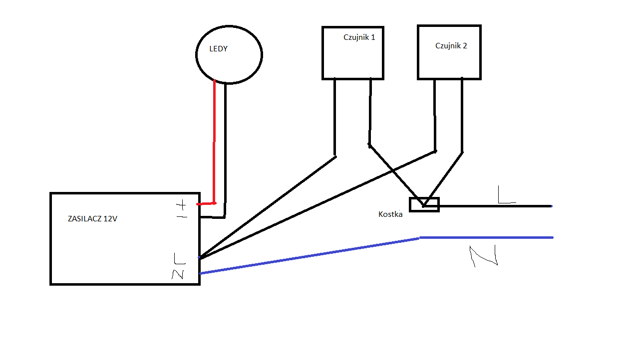

    Witam wszystkich,
    Pracuję nad realizacja oświetlenia schodów wraz z dwoma czujnikami ruchu - jeden na dole, drugi u góry.
    Zakupiłem następujące czujki ruchu, które będą zainstalowane na pierwszym i ostatnim schodku:
    http://www.illuminations.pl/czujnik-ruchuzmierzchu-w-jednym-no-15a-box-p-666.html
    Czujniki mają regulowany wyłącznik czasowy i wąski kąt detekcji. Chodzi o to by nie załączały oświetlenia kiedy będę przechodził korytarzem obok schodów.
    Wszyscy sugerują żeby podłączyć czujki równolegle ale moim zdanie nie zda to egzaminu gdyż:
    - po przekroczeniu pierwszego stopnia czujka załączy oświetlenie na czas np. 20 sec, po tym czasie teoretycznie oświetlenie powinno się wyłączyć ale po przejściu przez schody, druga czujka na końcu schodów tez się uaktywni (w momencie kiedy będę opuszczał klatkę schodową) i zacznie odliczać kolejne 20 sec. Efekt będzie taki że gdy już wejdę na górę oświetlenie będzie jeszcze aktywne przez kolejne 20 sec.
    Aby wyeliminować taki problem wymyśliłem że zastosuje przekaźniki które będą blokować uaktywnienie końcowej czujki. Schemat przesyłam w załączniku.
    Wystąpił jednak problem. Po aktywacji jednej z czujek układ się 'blokuje' i oświetlenie jest cały czas załączone...czujka nie wyłącza się po ustawionym czasie 20 sec.
    Proszę mądre głowy o weryfikację schematu. Może gdzieś jest błąd? Może nieodpowiednie czujki?
    Będę wdzięczny za każdą pomoc

  • #4 16287813
    hemicznyali
    Posty: 115
    Pomógł: 9
    Ocena: 15
    daro31ie napisał:
    Ale kolego namieszałeś!
    Wypadało by napisać gdzie kolega "namieszał".
    daro31ie napisał:
    Zastosuj jeden przekaźnik z 2 xNO i 2xNC.
    W momecie aktywacji przez czujnik 1 lub 2 blokujesz przez 20s zadziałanie czujnika kolejnego.
    Może by kolega jakiś schemat przedstawił? Jak na razie to tylko puste słowa.
    Błędu w schemacie nie znalazłem, powinno to działać chyba że jest błąd w okablowaniu. Ja bym spróbował podłączyć diodę blokującą równolegle do cewek przekaźników.

    Jeszcze jedna informacja Panowie.
    Układ który zbudowałem teoretycznie jest poprawny bo gdy zamiast czujek zastosowałem (dla symulacji) dwa zwykłe włączniki (załącz/wyłącz), wszystko chodziło jak należy, tzn po załączeniu pierwszego włącznika (zamiast czujki nr 1), blokowane było działanie drugiego włacznika (drugi przekaźnik nie dostawał napięcia).
    Nie mogę tylko rozgryźć problemu dlaczego przy zastosowaniu zakupionych czujek jedna z nich się blokuje po zadziałaniu....
    Tak jakby czujka cały czas była na podtrzymaniu i dlatego styk z czujki jest cały czas zamkniety
    Czy problem leży w nieodpowiednich czujkach?

  • #9 16290519
    hemicznyali
    Posty: 115
    Pomógł: 9
    Ocena: 15
    Pytanie czy zastosowanie innego rodzaju czujek rozwiąże problem. Czy ktoś z was realizował już podobny schemat oświetlenia?
    Trudno powiedzieć czy rozwiąże problem, na pewno muszą być diody podłączone, zabezpieczają one cały układ zasilania przed uszkodzeniami a czy pomogą nie wiem.
    Ja miałem podobny problem z tym że czujki były a właściwie są zasilane bezpośrednio z sieci problemem były zakłócenia w sieci pojawiające się co prawda sporadycznie ale były uciążliwe.
    Ponieważ mój układ jest zbudowany na przekaźniku programowalnym nie musiałem nic zmieniać od strony sprzętu, rozwiązałem to w programie. Ale to też nie była prosta sprawa, najwięcej czasu zajęło postawienie diagnozy. W dniu dzisiejszym gdybym coś takiego budował zrobiłbym to nie na czujkach PIR a na barierach IR tzw. fotokomórkach ale nie wszędzie można je zastosować.
    Jeżeli masz zasilacz 12V to podłącz czujki do tego zasilacza a resztę zostaw tak jak jest.

    Tak z osobnego zasilacza, jeszcze raz się czepię diod, muszą być bez nich przekaźniki sieją zakłócenia po długich przewodach pracujących jak anteny nadawcze.
  • #12 16291703
    badylmarcel
    Posty: 20
    Ocena: 5
    Zrobiłem jak proponowałeś, taśmy led dałem na osobnym zasilaczu...efekt ten sam, przekaźniki nadal się blokują i 'klepią' po kilka/kilkanaście razy aż się rozłączą...chociaż jeden przekaźnik na 10 razy, 9 pracował prawidłowo.
    Nawet zrobiłem doświadczenie z trzema zasilaczami: jeden dla zasilenia czujek, drugi dla zasilenia taśm ledowych (przed styki przekaźników 41-44) oraz jeden dla zasilenia styków czujek i cewek przekaźników....i co....efekt podobny
    Chyba zostaje mi do przetestowania propozycja z diodami. Gdzie dokładnie należałoby je wpiąć?
    To powinno być zrobione w pierwszej kolejności, zawsze należy je montować jeżeli nie są w nie wyposażone przekaźniki lub podstawki.
    Dlaczego Pan nie napisał wcześniej że przekaźniki klepią, teraz mam wątpliwości czy ten układ jest wykonany zgodnie ze schematem.
    Mam podejrzenie że Pan coś udoskonalił a nie napisał ponieważ schemat jest prawidłowy i wykonany układ działa.
    Mógłby Pan zrobić jakieś zdjęcia tego układu?
    Czy te przekaźniki są w wykonaniu dla prądu stałego?
    Na schemacie zaznaczone miejsca i sposób podłączenia diod.
    Jeżeli podłączył Pan czujnik zmierzchowy to proszę odłączyć i wykonać próbę bez czujnika zmierzchowego.

    Sprawdźcie proszę czy dobrze podłączyłem diody prostownicze do cewek przekaźników.
    W tym układzie przekaźniki już nie klepią jak oszalałe.
    Ale tez nie ma oczekiwanego efektu czyli blokowanie drugiej czujki kiedy pierwsza jest aktywna...a to z prostego względu, jest błąd w schemacie - czujki cały czas są pod napięciem więc każda aktywacja czujki zwiera jej styk.
    Tzn.: pierwsza czujka jest aktywowana i załącza oświetlenie na czas np.30 sec. Po czasie np 15 sec aktywujemy drugą czujkę (jest pod napięciem więc jej styk się zwiera). Po upłynięciu czasu z pierwszej czujki (druga ma cały czas zamknięty styk) z powrotem zamyka się styk przekaźnika K1 (11-12) i podaje napięcie na taśmę led jeszcze przez 15 sec.
    Spróbuję dać jeszcze po jednym styku NC za zasilanie czujek tak aby druga nie była zasilana kiedy aktywna jest pierwsza...i zobaczymy co wyjdzie
    Najpierw sprawdź czy czujka nie aktywuje się na pewien czas po załączeniu zasilania, jeśli tak będzie to nic Ci takie połączenie nie da. Można wykorzystać poradę z postu nr 5 z przekaźnikiem czasowym. Chociaż i taki układ nie będzie całkowicie bez wad. Po każdym przejściu przez pewien czas żadna z czujek nie załączy oświetlenia.
  • #18 16294627
    badylmarcel
    Posty: 20
    Ocena: 5
    Niestety czujka aktywuje się po podaniu napięcia...więc lipa z tym rozłączaniem zasilania czujek.
    A jaka wadę będzie miał układ z przekaźnikiem czasowym?

    Po przejściu po schodach nastąpi zablokowanie czujek na 20s, jeżeli ktoś w tym czasie wejdzie na schody to światło się nie włączy i jednocześnie nastąpi zablokowanie możliwości włączenia oświetlenia na następne 40s. Jednym słowem przy częstym korzystaniu ze schodów stanie się to uciążliwe.
  • #20 16294695
    badylmarcel
    Posty: 20
    Ocena: 5
    Taka opcja na pewno odpada...chyba że inny typ przekaźnika czasowego?
    W przeciwnym wypadku zostanie mi równoległe podłączenie czujek (czego chciałem uniknąć) albo zakup sterownika za 400zł :/
  • #21 16294764
    krzysiek7
    Moderator Elektrycy
    Posty: 4850
    Pomógł: 677
    Ocena: 1930
    Raczej w prosty sposób nie da się tego zrobić. Najprościej to zostawić same czujki połączone równolegle i pogodzić się z tym świeceniem 20s dłużej, w końcu to przecież będą LEDY.
