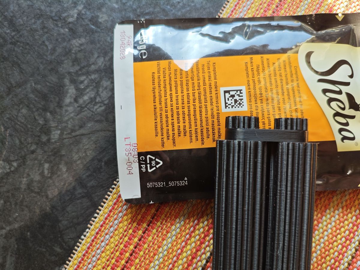

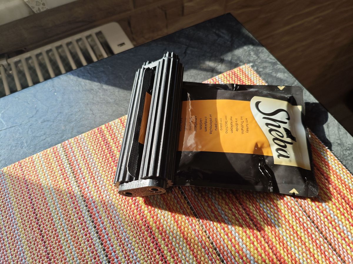

    Jestem szczęśliwym posiadaczem 5 kotów "dachowców". Zirytowany wyciskaniem saszetek, postanowiłem proces usprawnić i powstało takie oto ustrojstwo.
    Wyciskarka saszetek z mokrą karmą. Wyciskarka saszetek z mokrą karmą. Wyciskarka saszetek z mokrą karmą. Wyciskarka saszetek z mokrą karmą.

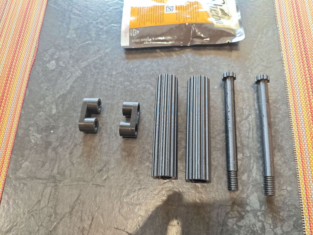

    Projekt wykonałem raczkując we FreeCAD. Wydrukowałem na drukarce 3D z ABSu.
    Jak dla mnie, działa wyśmienicie. Saszetka jest opróżniona do zera. Po użyciu spłukuję bieżącą wodą. Zamieszczam pliki.
    Pozdrawiam Andrzej.

    Działa dla różnych rodzajów? W sosie, galaretce, pasztety?
    Drukowałeś sam czy na zamówienie? Jaki jest koszt?

    Maksymalna szerokość saszetki to poniżej 100 mm. Pasztetu nie próbowałem, jakoś nie podchodzi futrzakom, chociaż najstarszy zje. Kosztów nie policzę, sądze, że pare złotych. Drukarkę posiadam Endera v3 KE, na własne potrzeby wystarczający, wydruki na bieżąco można korygować. Bezproblemowo można przerobić na szersze saszetki.
    Pozdrawiam Andrzej.

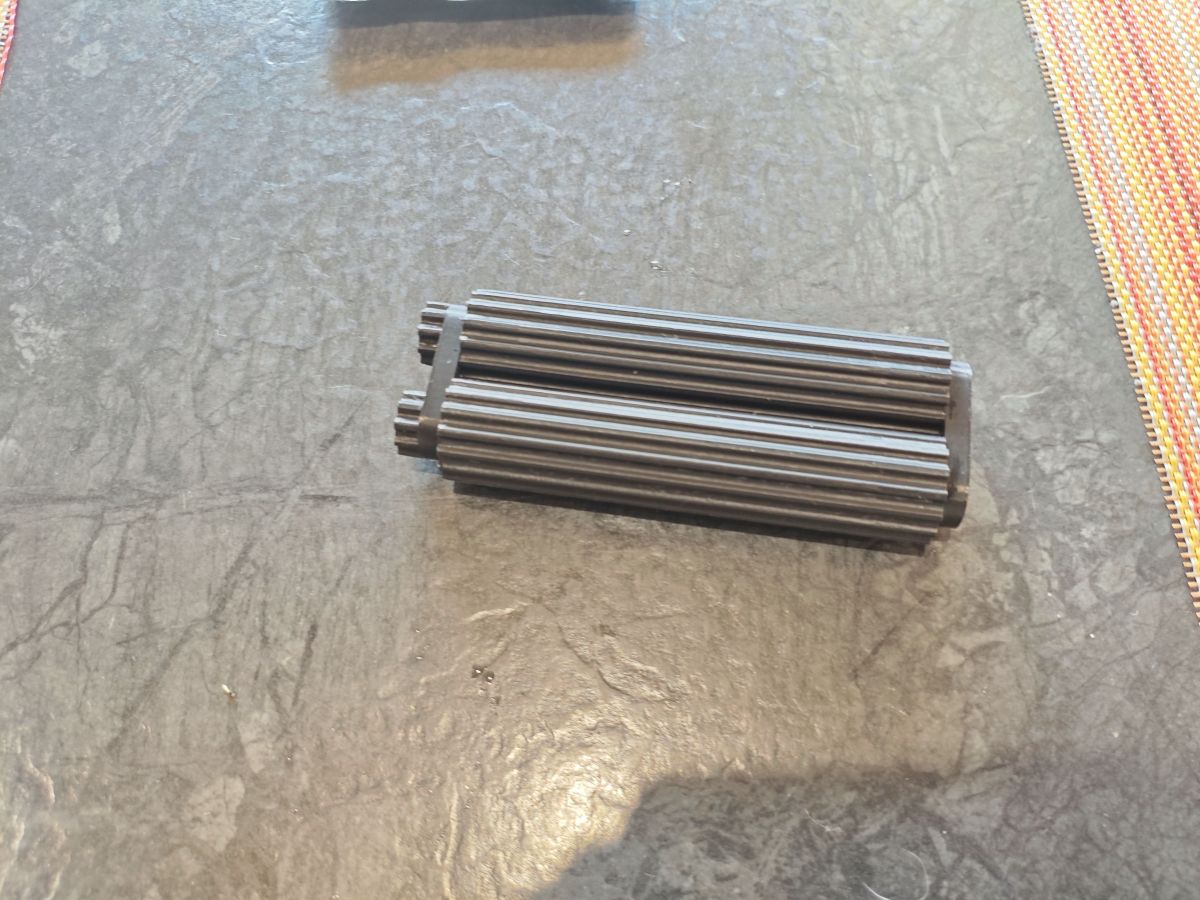

    Czemu drukowałeś akurat z ABS, czy w tym konkretnym przypadku daje to jakąś większą przewagę nad PLA? Element wydaje się być dość prosty, czy sztywność ABS jest tutaj potrzebna?

    Powiem krótko, przeraziła mnie kurczliwość PLA po wydrukowaniu już w użyciu. Działanie słonka w samochodzie zrobiło swoje. Zrobiłem sobie uchwyt do telefonu z PLA. Jakież było moje zdziwienie po jednym dniu użycia gotowego uchwytu w samochodzie. Skurczył się pewnie ze 2 do 3 mm.
    Użytkuję cały czas wyciskarkę. Zobaczymy, jak przeżyje zmywarkę. Nie przejmuję się tym na razie.
    PS. Zakupię filament PET i dam znać, jak wytrzyma zmywarkę.
    Pozdrawiam, Andrzej
    Czemu ABS.
    Był w drukarce po ostatnim projekcie.
