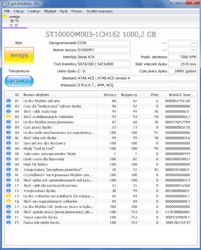

ST1000DM003-1CH162 - jak przyspieszyć kopiowanie plików na uszkodzonym dysku?

    Niewiele mogę dodać do tego co widać na obrazku oprócz pytania - czy mogę zrobić coś by go uratować lub przyspieszyć na czas backupu? Bo z kopiowaniem plików z prędkością dochodzącą dość często do 100 KB/s zajmie mi to koło roku. Jest na to jakaś rada?

    Nic, ani nie uratujesz dysku, ani nie przyspieszysz, nadaje się tylko do wymiany, próbuj wykonać kopię posektorową póki możesz jeszcze. Może zająć od 30h do miesiąca czasu jej wykonanie w tym stanie dysku.
