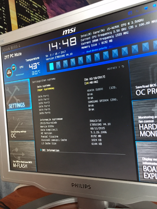

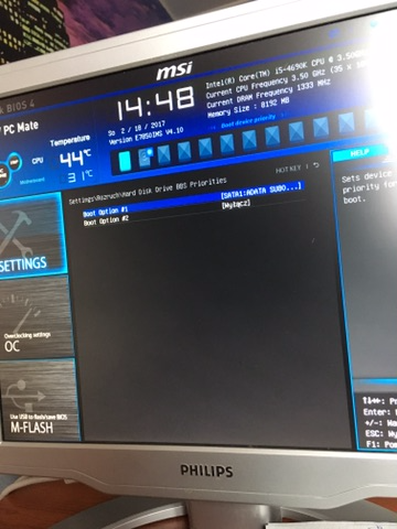

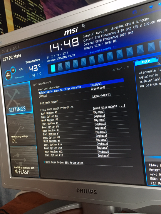

    Witam, mam problem z bootwaniem dysku. Ostatnio zakupiłem dysk SSD ADATA SU800 i mam problem z bootwaniem w biosie wszystko mam ustawione, żeby czytał go jako 1 a i tak za każdym razem czyta on 2 dyskk (zwykły HDD). Próbowałem już zworki przestawiać (na dysku nie jest opisane co i gdzie mam dać na zworkach). Macie może jakieś pomysły co należy zrobić?

    Co to sa "zwojki"? Moze chciales napisac zworki? W dyskach sata nie ustawia sie zworek do wyboru trybu slave/master!
    Podaj jaka masz plyte glowna, do tego modele obu dyskow. Nie zaszkodza tez zdjecia ustawien biosu.
    Na dysku ssd masz zainstalowany system?

    Ustawiania wygladaja poprawnie, powinien sie uruchamiac z ssd.
