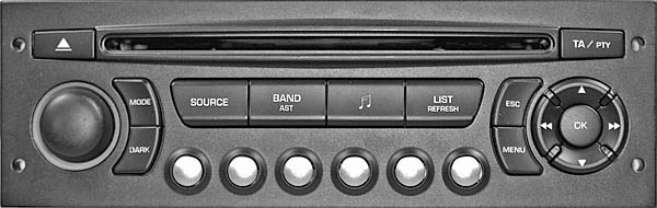

    Zakupiłem citroena C4 z 2005 roku i mam problem z wejściem do menu ponieważ:
    1. Na kierownicy nie działają przyciski od radia. Działa podświetlanie ich, ale nic poza tym.
    2. Na radiu wszystko działa poza: menu, esc, dark i mode, czyli nie można wejść do menu.
    Co wykonałem do tej pory:
    1. Odłączyłem radio i podłączyłem je ponownie.
    2. Odłączyłem zasilanie, odłączyłem akumulator na 30 sekund.
    3. Sprawdziłem czy wszystkie kable są podłączone do radia, wszystko wygląda ok. Jednak nie jestem ekspertem w tej dziedzinie, więc dodaje zdjęcie.
    Model radia:
    Blaupunkt rd4 n1-01
    Samochód:
    Citroen C4 1.6 90km, wersja silnika 9HX, na pewno miał cofany licznik (o czym zostałem poinformowany przez sprzedawcę). Pytanie czy można zablokować wejście do menu przez komputer podczas cofania licznika?
    W załączeniu przesyłam zdjęcie:
    1. Radia - do podglądu jak wygląda panel -> zdjęcie znalezione w googlu.
    2. Wersja wyświetlacza -> zdjęcie znalezione w googlu.
    3. Podłączenie kostki w radiu -> zdjęcie mojego autorstwa.
    4. Tabliczka znamionowa z radia -> zdjęcie mojego autorstwa.

  • #2 16290197
    SZYMON BYDGOSZCZ
    Posty: 3845
    Pomógł: 340
    Ocena: 1708
    Nie.
    Ale mozna zabolokwać to w radiu.
    Radio wyświetla ?
    Lub uszkodzone jest radio.

    SZYMON BYDGOSZCZ napisał:
    Radio wyświetla ?
    Od radia nic się nie pojawia na wyświetlaczu, można zmieniać stację na radiu, ale nie ma od tego żadnych powiadomień na wyświetlaczu.
    Identyczna sytuacja jest przy pogłaśnianiu. Działa także przycisk od pogłaśniania oraz przyciszania, można radio wyłączyć/włączyć, zmieniać ręcznie częstotliwości oraz przełączać się między zapisanymi stacjami. Jest także reakcja na przyciski source oraz brand.
    Pogłaśnianie działa tylko na radiu, na kierownicy pokrętło nie reaguje.
    Można o więcej szczegółów?
    W wyświetlaczu nie masz wkodowanego opcji radia.
    Daj wyraźniejsze foto kostki - tam są po obcinane jakieś kable ?

    machmen napisał:
    nie widać na dodatkowym wyświetlaczu pogłaśniania oraz utworów których zmieniam i mam wrażenie że menu ustawień w radiu jest ucięta opcja ustawień
    machmen napisał:
    lexia w tym przypadku pomoże po przez wejście obd2
    Tak.
    machmen napisał:
    A jeszcze głośniki z tyłu nie działają czy to ma coś z tym wspólnego ?
    Mogą byc też niezakodowane.
  • #8 18037884
    macbet99
    Posty: 2
    Spróbuj wyjąć klemę w Aku. Jak nie to trzeba w lexi odblokować opcję wyświetlania radia.
