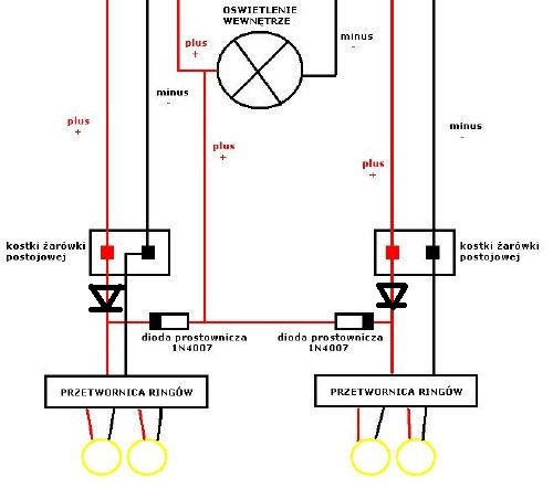

    Posiadam ringi CCFL z przetwornicami w swojej E46. Chciałbym, żeby zapalały się one podczas otwierania samochodu z kluczyka.
    Czy w takim razie wystarczy, że pod plusy na wejściu przetwornic podepnę kabel od podświetlenia schowka i zastosuję diody prostownicze jak na schemacie?
