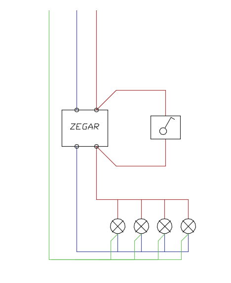

    Witam mam pytanie w jaki sposób połączyć zegar astronomiczny z wyłącznikiem tak aby w momencie gdy lampy są wyłączone i chce włączyć oświetlenie włacznikiem a gdy oświetlenie załączyć się z zegara oświetlenie będzie świecić a wyłącznikiem wtedy oświetlenia nie zgasić pozdrawiam

    Trzeba dać włącznik równolegle do styków załączających zegara. Wtedy będzie można włączać ręcznie i wyłączać w momencie kiedy zegar nie jest załączony ale nie wpłynie to na załączanie przez zegar.

    Dokładnie chodzi mi oto ze mam zamontowany w dom zegar astronomiczny który steruje oświetleniem zewnętrznym i chciał bym zamontować włączniki tak by w momencie gdy chce wyjść na taras zapalam sobie trzy lampy na tarasie a reszta lamp się nie zapala tylko zapalają się wtedy wszystkie gdy zostaną załączone zegarem a wyłącznikiem wtedy nie będzie można zgasić żadnej z lamp.
    dokładnie chdzi mi oo takie coś https://obrazki.elektroda.pl/5842826500_1487962990.jpg

    To podłącz ten włącznik na wejście L zegara i wyjście L zegara.
    Napisaliśmy z @D214d3k, że ma to być równolegle.

    Tam gdzie jest kropka trzeba podłączyć do L przed zegarem lub gdziekolwiek w instalacji ale musi być ta sama faza. Zegar nie powinien rozpinać Neutralnego ale trzeba to wziąć pod uwagę jeśli zaproponowane połączenie nie zadziała.
