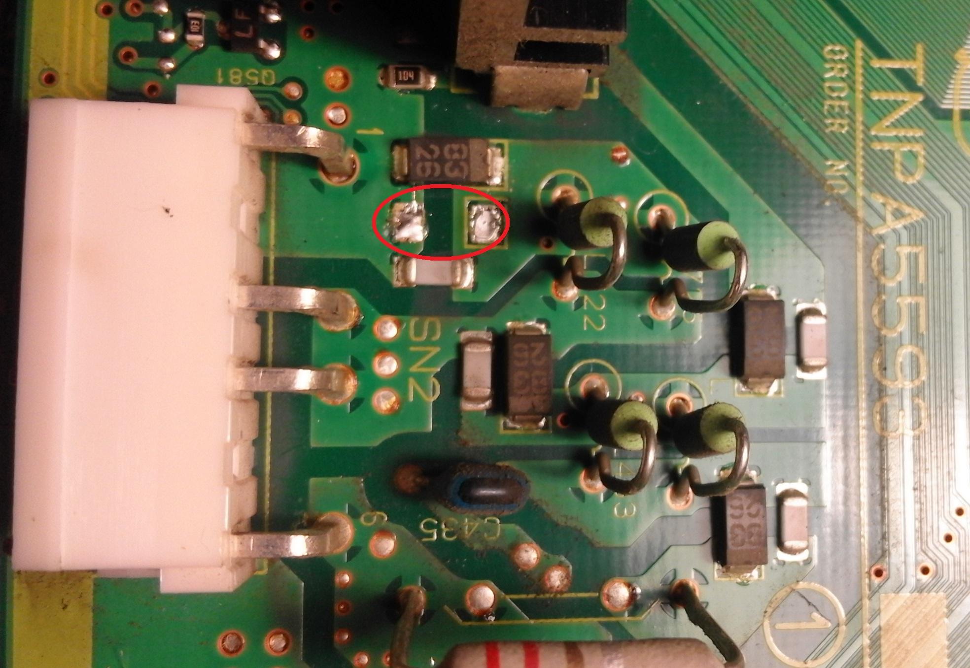

    Plazma wyłączyła się. Kontrolka stand-by pokazywała 14 mrugnięć. Pierwsza diagnoza - zwarta linia Vsus na zasilaczu i na SN-board. Poszukiwania zwarć dały efekty w postaci uszkodzonego RJP30Y2A(Q16002) i dwóch DG301(Q16021 I 22) w zasilaczu, a na SN-board zwarta dioda (identyczna z tą obok).
    Panasonic TX-P50X50E - 7 mrugnięć LED po wymianie elementów na SN-board
    Po wymianie elementów zwarcie ustąpiło. Po złożeniu telewizor nie wstaje, kontrolka pokazuje 7 mrugnięć. Po odłączeniu SN - telewizor wstaje, jest dźwięk.

    hi maxrudolf
    7 blink board SC fails

    Hello crazycavan!
    Thank You for Your response. In this model SC, SU are in one SN plate. I unpin this one and TV works fine. Most commom fail are IC buffers. This buffers can be diagnosed (for shorts), and I checked for all possible combinations. For more information, I need Service Manual.

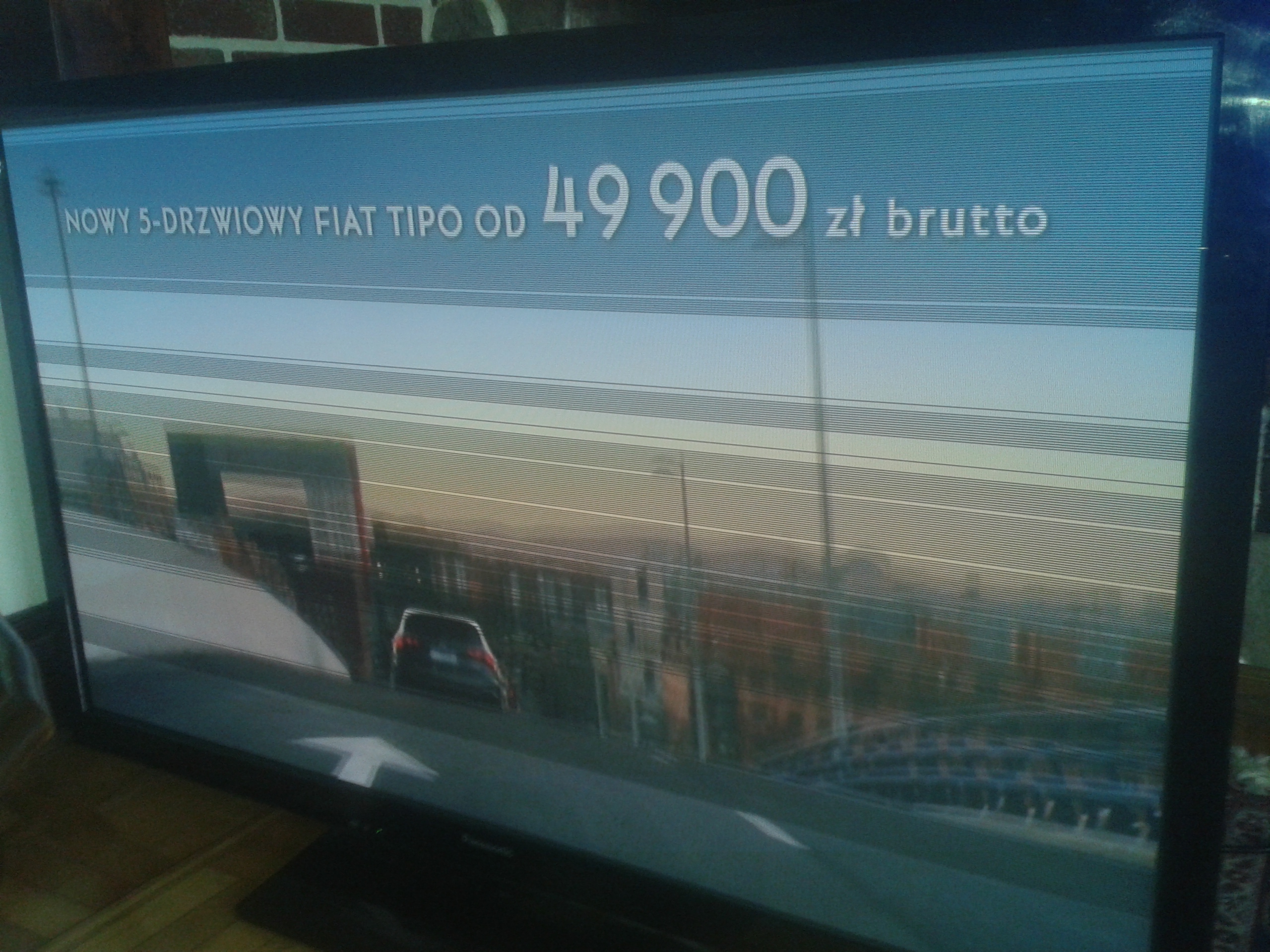

    Po długiej batalii telewizor wstał. Ale pojawił się kolejny problem. Poziome linie:
    Taśmy poprawiałem, co może być przyczyną?
    (Dodam, że pojawił się cichy brzęczący dźwięk z zasilacza)

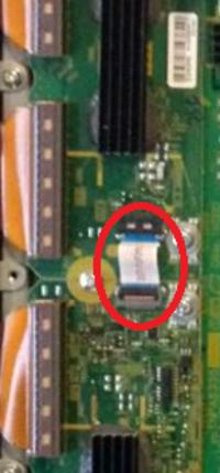

    Hello
    Cleans the connector

    Poczytałem trochę na temat plazm Panasonica. Często odkręcają się śrubki i jest problem z masą. Poprawiłem lut na płytach, zastosowałem śrubki z podkładką sprężynową i brzęczenie transformatora znacznie się zmniejszyło. Poprawiłem wszystkie taśmy i sukces. Telewizor sprawny.
