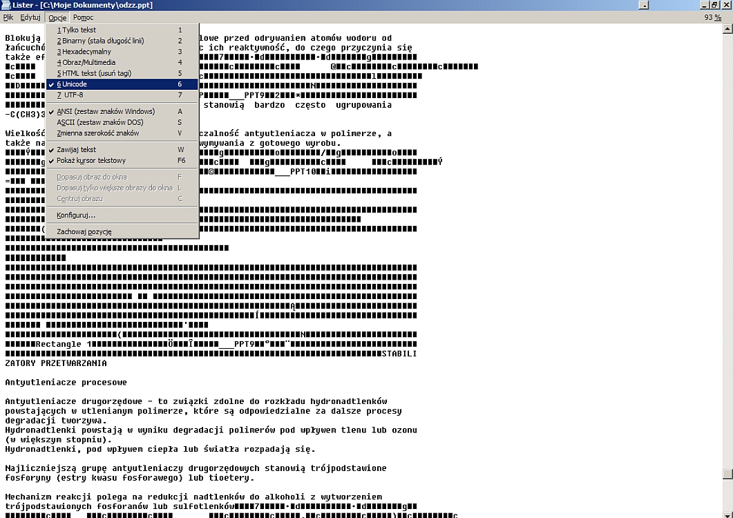

    Bez problemu otworzysz w podglądzie Total Commandera, wybierając opcje, które pokazałem i skopiujesz te fragmenty tekstu do notatnika.
    Jak odzyskać tekst z uszkodzonego pliku PPT? PowerPoint nie naprawia pliku
    Jak widać na załączonym obrazku :)
    STABILIZATORY PRZETWARZANIA
    Antyutleniacze procesowe
    Antyutleniacze drugorzędowe — to związki zdolne do rozkładu hydronadtlenków powstających w utlenianym polimerze, które są odpowiedzialne za dalsze procesy degradacji tworzywa.
    Hydronadtlenki powstają w wyniku degradacji polimerów pod wpływem tlenu lub ozonu (w większym stopniu).
    Hydronadtlenki, pod wpływem ciepła lub światła rozpadają się.
    Najliczniejszą grupę antyutleniaczy drugorzędowych stanowią trójpodstawione fosforyny (estry kwasu fosforawego) lub tioetery.
    Mechanizm reakcji polega na redukcji nadtlenków do alkoholi z wytworzeniem trójpodstawionych fosforanów lub sulfotlenków
    Niestety obrazków nie udało mi się odzyskać, ale może ktoś znajdzie sposób?

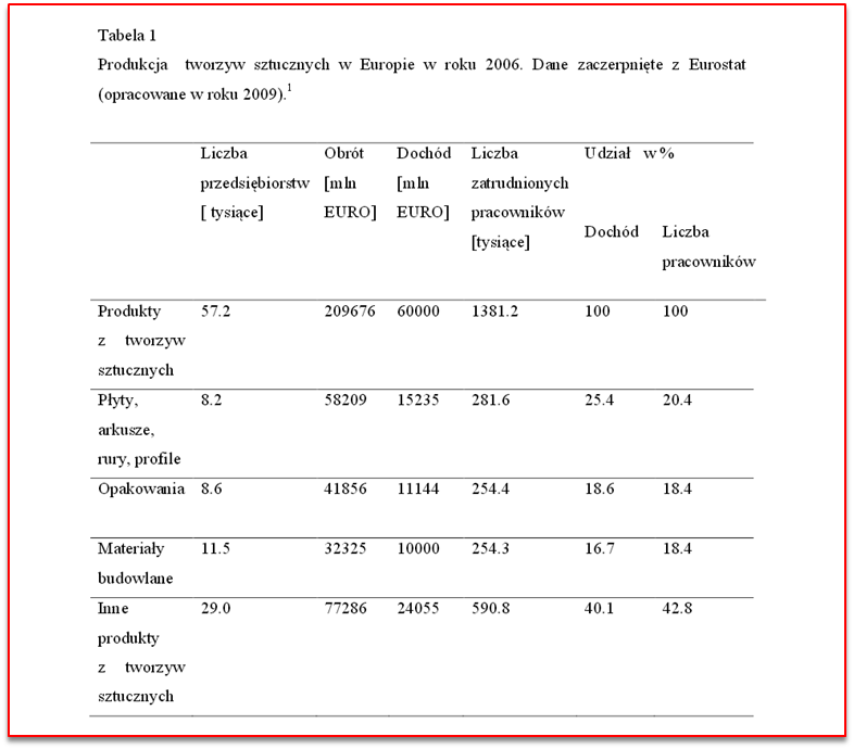

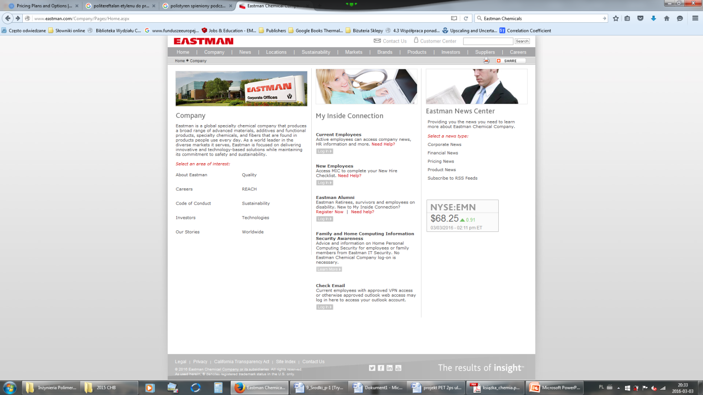

    Obrazki jakie znalazłem. Nie chciałem już docelowo patrzeć jaki jest ich rozmiar, dlatego jest to tylko całość prezentacji podzielona na zdjęcia w formacie png. Ostatnie jest częściowo uszkodzone nie zostało załączone.
    • Jak odzyskać tekst z uszkodzonego pliku PPT? PowerPoint nie naprawia pliku foto 4.png (385.47 KB) Musisz być zalogowany, aby pobrać ten załącznik.
    • Jak odzyskać tekst z uszkodzonego pliku PPT? PowerPoint nie naprawia pliku foto 3.png (337.36 KB) Musisz być zalogowany, aby pobrać ten załącznik.
    • Jak odzyskać tekst z uszkodzonego pliku PPT? PowerPoint nie naprawia pliku foto2.png (68.54 KB) Musisz być zalogowany, aby pobrać ten załącznik.
