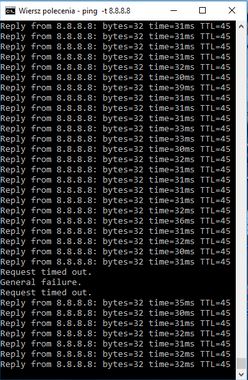

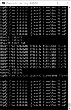

    Problem z chwilowymi zanikami dostępu do internetu.
    Czy załączone screeny potwierdzają problem po stronie dostawcy internetu ?
    Dodam że komputer jest połączony kablem, a braki dostawy występują w różnych odstępach czasowych przeważnie co 5-15min.
    Dziękuję za pomoc,
    pozdrawiam
    Internet INEA - problem - Chwilowe zrywy internetu Internet INEA - problem - Chwilowe zrywy internetu

    Screen z opóźnieniem do googlea 500ms może sugerować problem po stronie operatora. Ściągnij np WinMtr i zobacz gdzie są straty pakietów (to taki traceroute tylko działa nonstop)

    R2 ewidentnie problem u ciebie.
    R3 - problem u dostawcy INEI czyli w Netii, wyprą się.
    R4 - sprawa dyskusyjna, ale grubo poniżej 1% utraty to jest raczej zjawisko normalne.
    Martwił bym się tym pierwszym plikiem (R2), nie miałeś połączenia ze swoim routerem.
    teraz dopiero zauważyłem 'General failure' na Twoim screenshocie. Przyczyn może być wiele ale możliwy jest uszkodzony kabelek u ciebie lub karta sieciowa. Poruszaj podczas pingowania kablem przy kompie i routerze.
