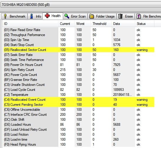

    Teraz problem dotyczy laptopa Asus X401A, od jakiegoś czasu laptop praktycznie nie działa, nie chciał się poprawnie ładować, praktycznie nic nie dało się z nim zrobić. Dzisjaj zrobiłem format całego dysku i laptop wg mnie dalej nie działa tak jak powinien po całkowitym formacie. Moje podejrzenia kieruje na dysk twardy lecz nie mam większego pojęcia o tym, dlatego postanowiłem napisać ten temat.
    Niżej zamieszczę zdjęcie z programu HD Tune, bardzo bym prosił o pomoc i sugestie czy to dysk jest winny na podstawie tych parametrów.

    Masz pecha, kolejny dysk do wymiany. :cry:

    Dysk trwale uszkodzony, nic już z nim się nie zrobi.

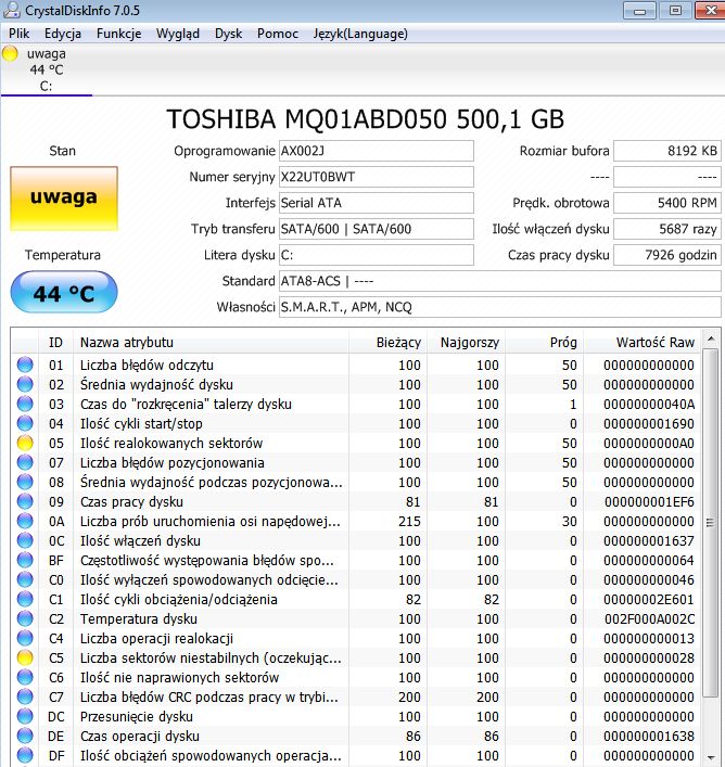

    Tylko dla informacji wklejam zdjęcie z jeszcze jednego programu.
    Asus X401A winny dysk? - Laptop po formacie nie działa jak powinien.
    Dziękuje za pomoc i pozdrawiam.

    Nowy dysk po zamontowaniu w tym laptopie od razu monitoruj. :idea:

    Laptop póki co działa ale jest jak tykająca bomba, po sugestiach kolegów wymienię dysk twardy. Dziękuje za pomoc! temat można zamknąć.
