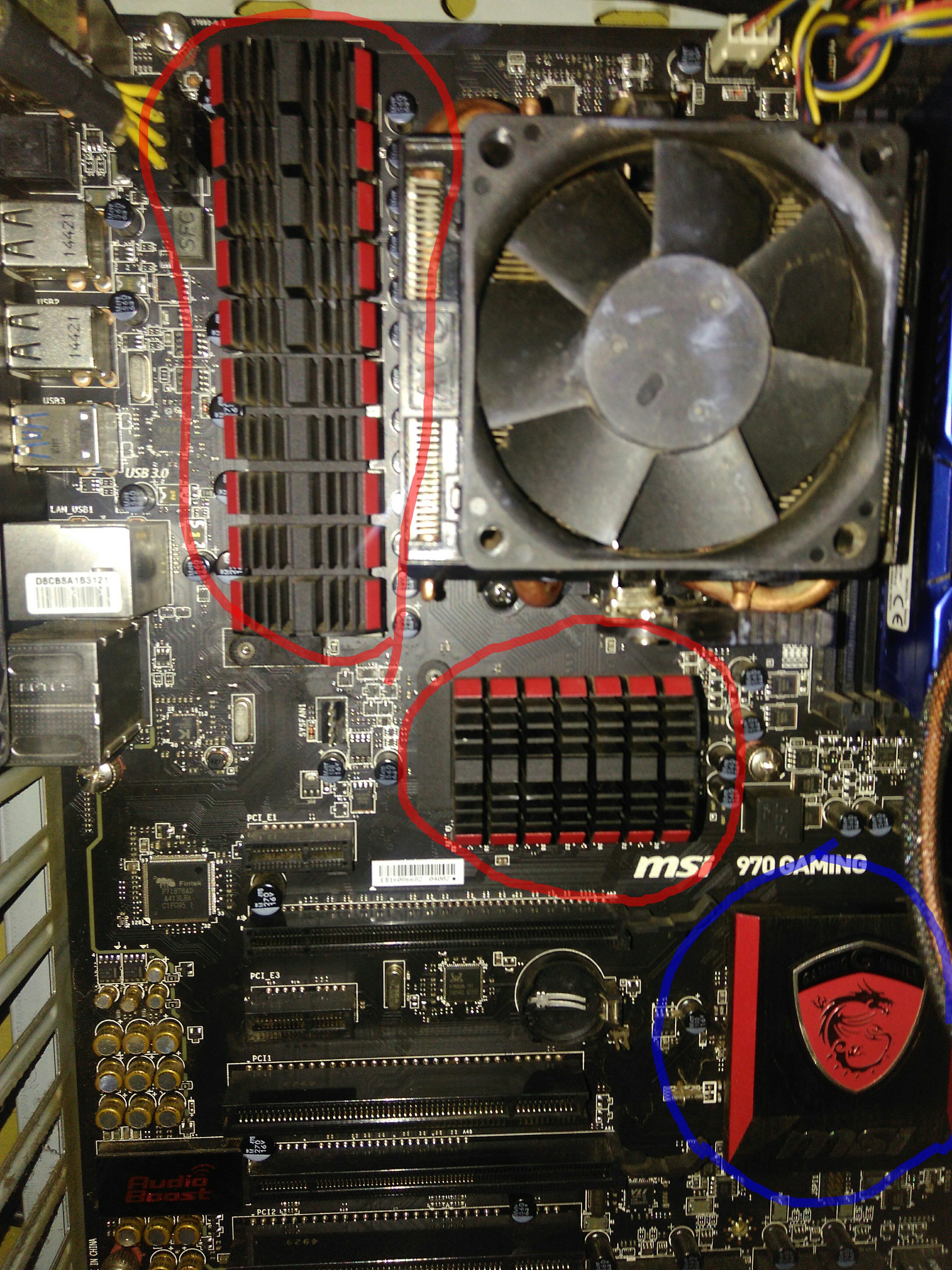

    No a pika bez karty graficznej i bez RAM? Jeśli wtedy też milczy to pewnie płyta padła ewentualnie CPU lub speaker ale to się często nie zdarza.
    Niestety też milczy
    Na czerwono zaznaczylem anomalie jakieś strasznie grzaly się te miejsca
    Na niebiesko prawie zimne
    Po to są tam radiatory by odprowadzały ciepło z układów.

    RADU23 napisał:
    Właśnie z tych miejsc czuć było kiedy jeszcze działał zapach palonej elektroniki ale chodził kilka miesiecy tak i nic się nie dzialo
