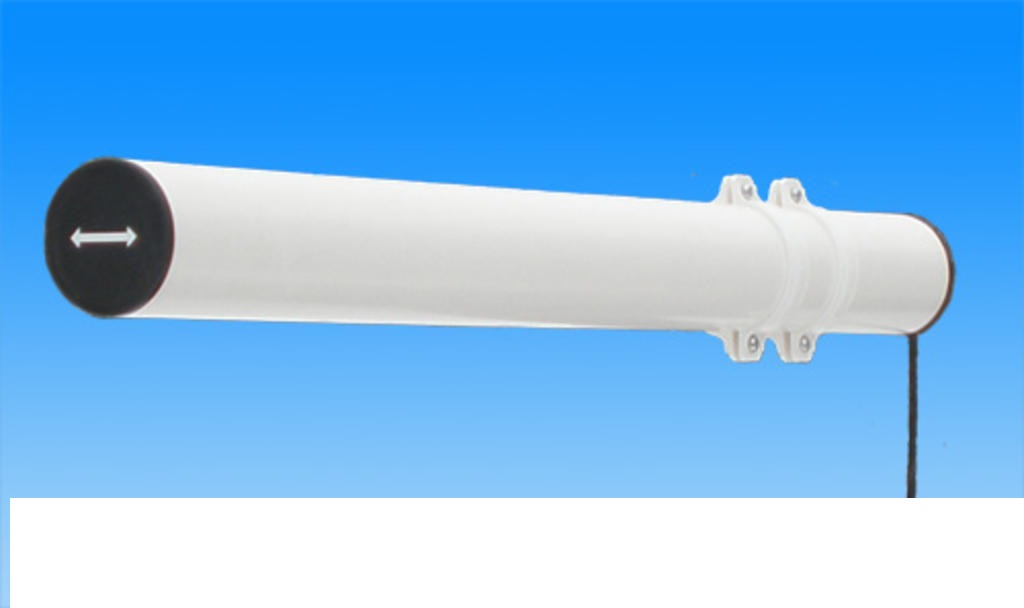

Czy antena yagi do internetu sprawdzi sie do odbioru TV naziemnej
Bałdyzer 07 Mar 2017 19:06 1980 4

    Nie te częstotliwości.Nie sprawdzi się.Poz artur

    Na pewno coś odbierze - ale antena do internetu jeśli do LTE (GSM) to całkiem inna częstotliwość, a WiFi to już całkiem za daleko z częstotliwościami.

    Każda antena oprócz tego, że jest w pewnym stopniu wzmacniaczem, jest również filtrem.
    Konstrukcje bywają róże ale w większości przypadków anteny są obliczane i konstruowane na konkretne pasma - UKF, VHF, UHF itd. Nie oznacza to jednak, że posiadają one strome odcięcie zaraz poza tymi pasmami. Potrafią jeszcze "coś" odebrać, przy pewnych uwarunkowaniach, nawet jeśli ich zysk jest ujemny.
    Ale nie liczyłbym zbytnio na sukces w tym konkretnym przypadku.

    Proste pytanie i prosta odpowiedz. Antena ta nie nada się do odbioru tv. Ta antena jest na pasmo 2400MHz a telewizyjne są projektowane na pasmo od 174 MHz do 862 MHz
