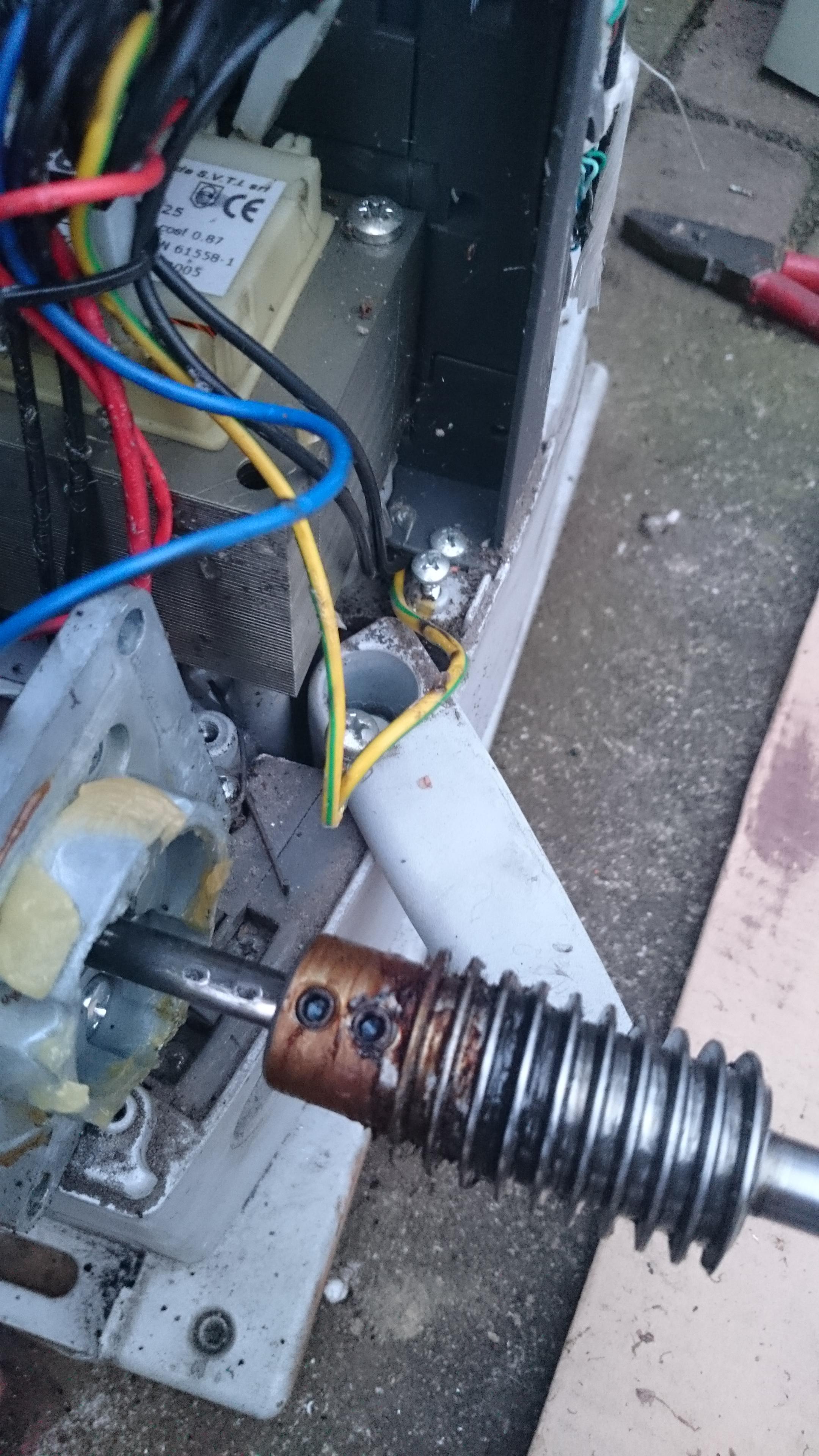

    dzien dobry, Robus 350 ma problem z zamykaniem / otwieraniem, kręcic próbuje, startuje, ale jakby mu siły brakowało, patrzyłem kondensatory, nie widac oznak problemów, bede je jednak wymieniał.
    Nie mniej po rozebraniu wałka, zauwazyłem ze jest peknięty pierscien segera za zębatką i nie sa docsiniete ze soba zebatka i pierscien wysprzeglania, odpowiednio czesci numer 4 i 49 na schemacie strona 23:
    //paw-ar.pl/files/wsparcie-techniczne/silowniki/ROBUS350_wyd_00.pdf
    czy to moze byc problemem w działaniu napędu poprawnie?

    wymień zużyte części, możliwe że podczas zimy coś zblokowało i strzeliło

    no udało sie, nie chodziło tyle o zuyte czesci, chociaz pierscien segera musiałem załozyc nowy, ale poluzowały sie sruby mocujace slimak na wałku silnika
    NICE Robus 350, nie zamyka / otwiera bramy, pekniety pierscien segera
    i jeszcze jedno foto
