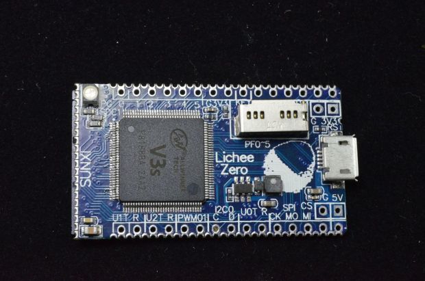

LicheePi Zero to nazwa (projektu) jednopłytkowego komputera, na realizację którego za pośrednictwem serwisu Indiegogo rozpoczęła zbiórkę pieniędzy grupa chińskich inżynierów.
Sercem komputera jest układ V3s firmy Allwinner integrujący w sobie, taktowany częstotliwością 1GHz, jednordzeniowy procesor ARM typu Cortex-A7 i procesor graficzny Mali-400MP2.
LicheePi Zero stanowić ma alternatywę dla Raspberry Pi Zero i Raspberry Pi Zero W (LicheePi ZeroW).
Producent komputera zapewnić ma wsparcie dla systemów operacyjnych i dystrybucji, takich jak m.in. Rasbian Jessie. Układ Allwinner V3s posiada 64MB pamięci RAM typu DDR2.
Komputer posiada moduł umożliwiający łączność bezprzewodową w standardzie Wi-Fi 802.11n (wyłącznie wariant LicheePi ZeroW), port micro-USB, złącze karty pamięci typu micro SD oraz wyprowadzenia interfejsów: LCD, MIPI-CSI, UART (2 porty), GPIO, SPI, I2C, ADC i PWM. Oprócz tego na płytce komputera znajduje się dioda RGB.
Wymiary komputera są niewiele większe od wymiarów karty pamięci typu SD i wynoszą 44.6 x 25.5 mm. Waga nie została podana. Komputer wymaga zasilania napięciem 5V.
Więcej informacji na temat LicheePi Zero i LicheePi ZeroW znaleźć można na stronie kampanii.
By otrzymać komputer należy w czasie trwania kampanii (przed 11 kwietnia 2017 roku) wesprzeć projekt kwotą w wysokości 6 lub 8 dolarów amerykańskich (ok. 24 lub 32 zł) odpowiednio za wariant LicheePi Zero lub LicheePi ZeroW.
