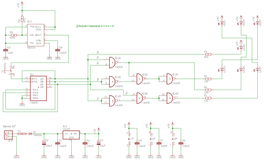

    Jakieś 15 lat temu, kiedy zaczynałem swoją przygodę z elektroniką wpadł mi do ręki schemat elektronicznej kostki do gry z książki "10 lub 20 prostych projektów dla elektroników" (nie mylić z obecną książka BTC o podobnym tytule), którą wykonałem według niego. Niestety mimo, że kostka została wykonana tak jak kazał schemat nie działała dobrze tzn. na diodach generowały się dziwne układy. Nie potrafiłem wtedy dojść do przyczyn wadliwego działania i projekt zarzuciłem. Niedawno znalazłem tą kostkę i postanowiłem wylutować z niej scalaki (licznik UCY7490 i bramki NAND UCY 7400) i i zrobić ją na nowo. Bogatszy już o wiedzę z techniki cyfrowej, a dokładnie o minimalizację za pomocą tablic Karnaugh udało mi się zaprojektować nowy schemat logiczny, a wieloelementowy układ zasilania zastąpić stabilizatorem 7805. Tutaj podejrzewam jeden błąd, który popełnił autor. Mianowicie wykorzystał w logice 6 bramek NAND z dwoma wejściami. Mi testując kilka kombinacji kolejności losowania nie udało się zejść poniżej 7 bramek NAND. Prawdopodobnie nie było negowane jedno wyjście sterujące LEDami, ale może to był jakiś mój błąd. W oryginale dwie pozostałe bramki były wykorzystane jako generator impulsów dla licznika. Ja z racji tego, że została mi jedna bramka skorzystałem z generatora na NE555. Układ przetestowany na płytce stykowej. Wszystko działa bez zarzutu. Mam jednak jedną wątpliwość i proszę o podpowiedź oraz ewentualne uwagi do schematu.
    1) Czy takie podawanie impulsów z generatora NE555 jest prawidłowe, czy też może lepiej przyciskiem uruchamiać generator?
  • #2 16344321
    HD-VIDEO
    Posty: 8052
    Pomógł: 1265
    Ocena: 1888
    Włącz/wyłącz generator powinno być sterowane przez bramkę logiczną, którą można wykorzystać - jest jedna wolna lub wykorzystać pin4, NE555
    Tam generator, powinien być typu lasowego; szumiący tranzystor, dioda Zenera
  • #3 16344411
    IS
    Poziom 19  
    Posty: 247
    Pomógł: 16
    Ocena: 98
    Bez przesady z tym generatorem liczb losowych dla zabawki z elektroniczną kostką... Obecne włączanie sygnału zegarowego "na chama" może wygenerować tyle zakłóceń, że nawet ten NE555 jest średnio potrzebny:) Zostaw jak jest.

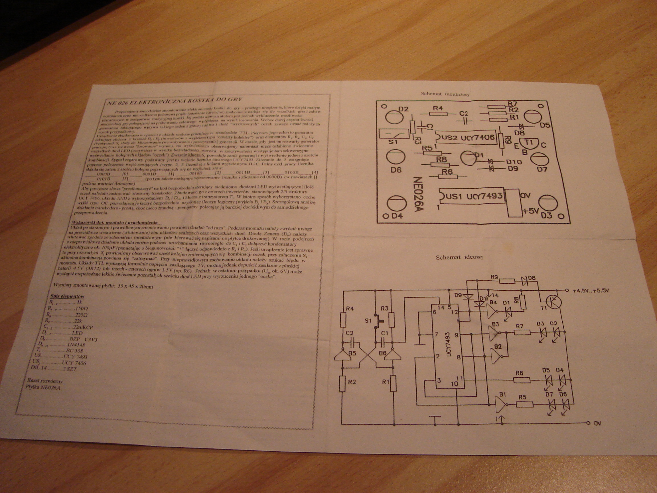

    315-2DP
    Posty: 425
    Pomógł: 33
    Ocena: 38
    Christophorus napisał:
    24 Proste układy elektroniczne do samodzielnego wykonania - Dla domu
    Na 99% to była ta książka. Czy ktoś mógłby mnie poratować skanem fragmentu ze schematem i płytką z tej książki? Może uda mi się usunąć NE555 :-)

    Gonza
    Posty: 935
    Pomógł: 87
    Ocena: 77
    Kiedyś, z 17 lat temu składałem zestaw z Nord Elektronik, kostka na dwóch scalakach, 7406 i 7493, garstka elementów, działać działała, gdzieś ją jeszcze mam, na foto schemat, może się przyda. Elektroniczna kostka do gry bez uC - problemy z działaniem i poprawki po latach

    315-2DP
    Posty: 425
    Pomógł: 33
    Ocena: 38
    Sprawdziłem schematy podesłane przez olekt2002 i Christophorus. Po likwidacji małego błędu tj. połączeniu katody diody D5 z katodą diody D3, a nie katodą diody D4 układ będzie działał poprawnie. Liczenie będzie się odbywało w sekwencji 6-5-4-3-2-1 z małą uwagą, że na diodach liczby będą się prezentować następująco:
