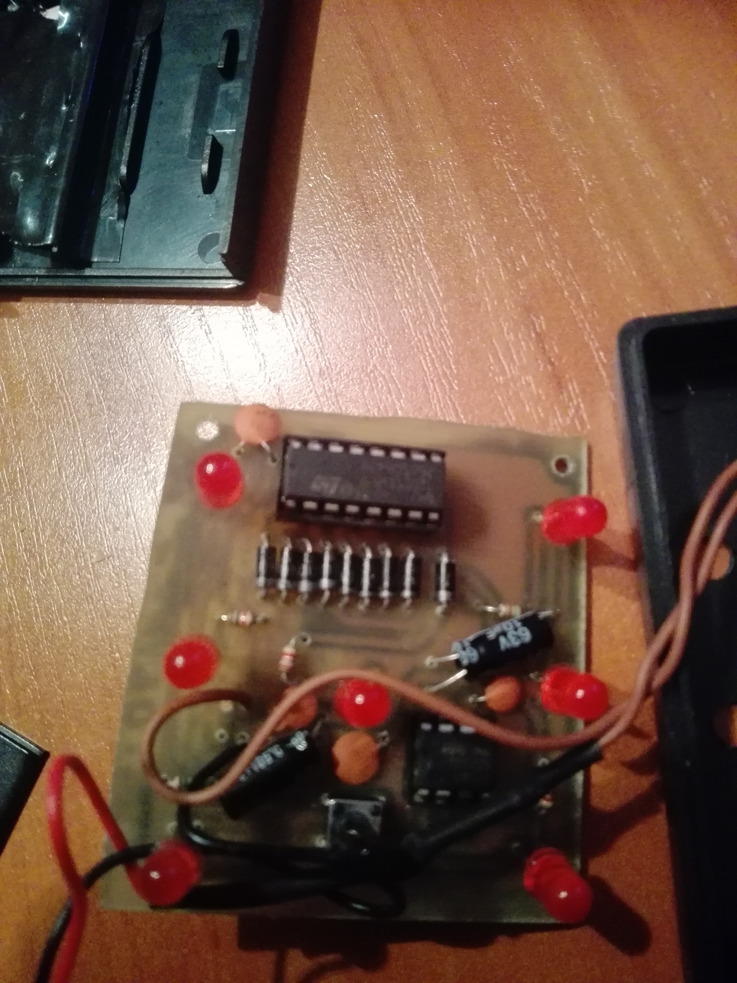

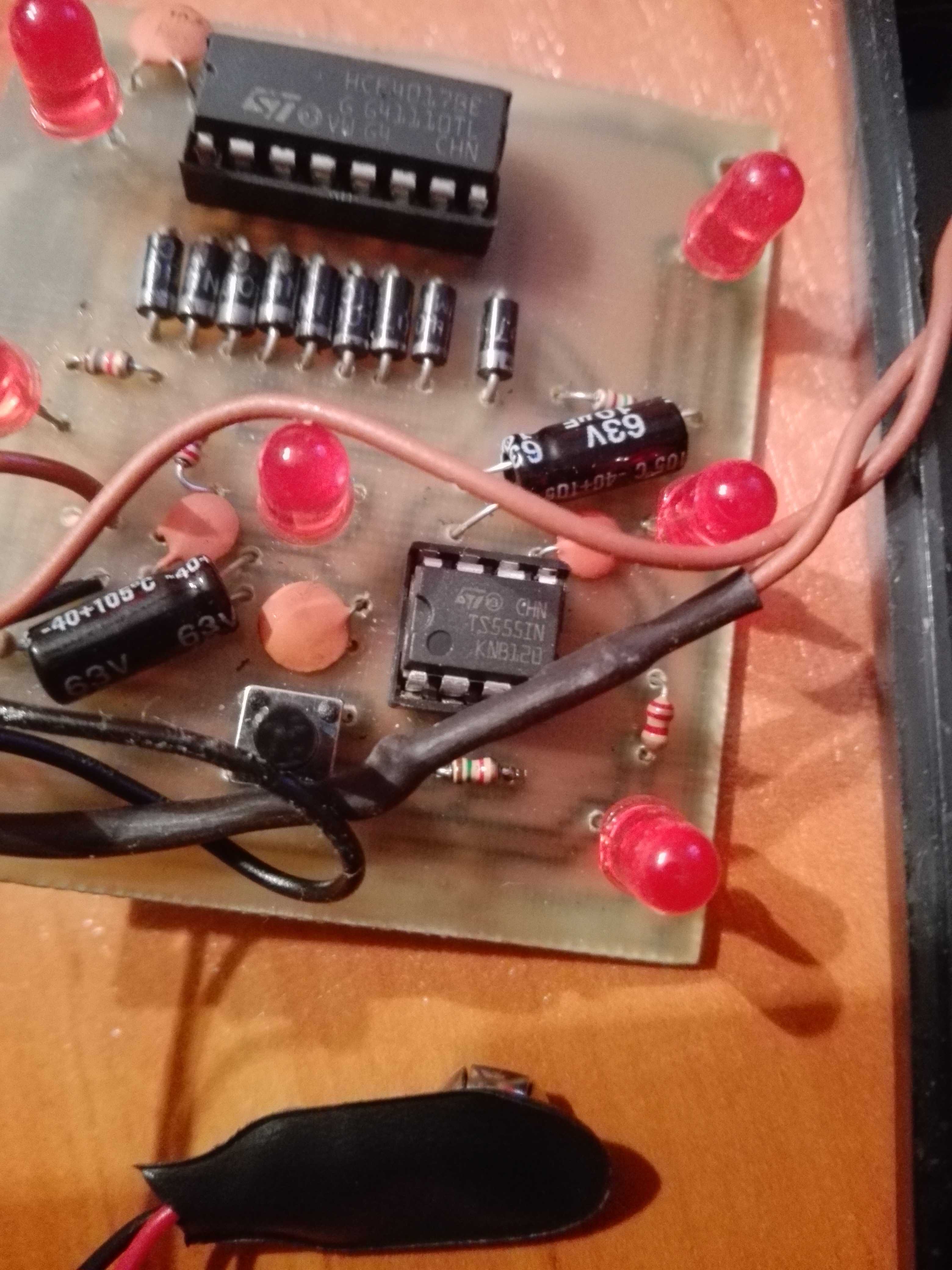

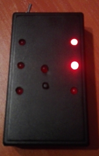

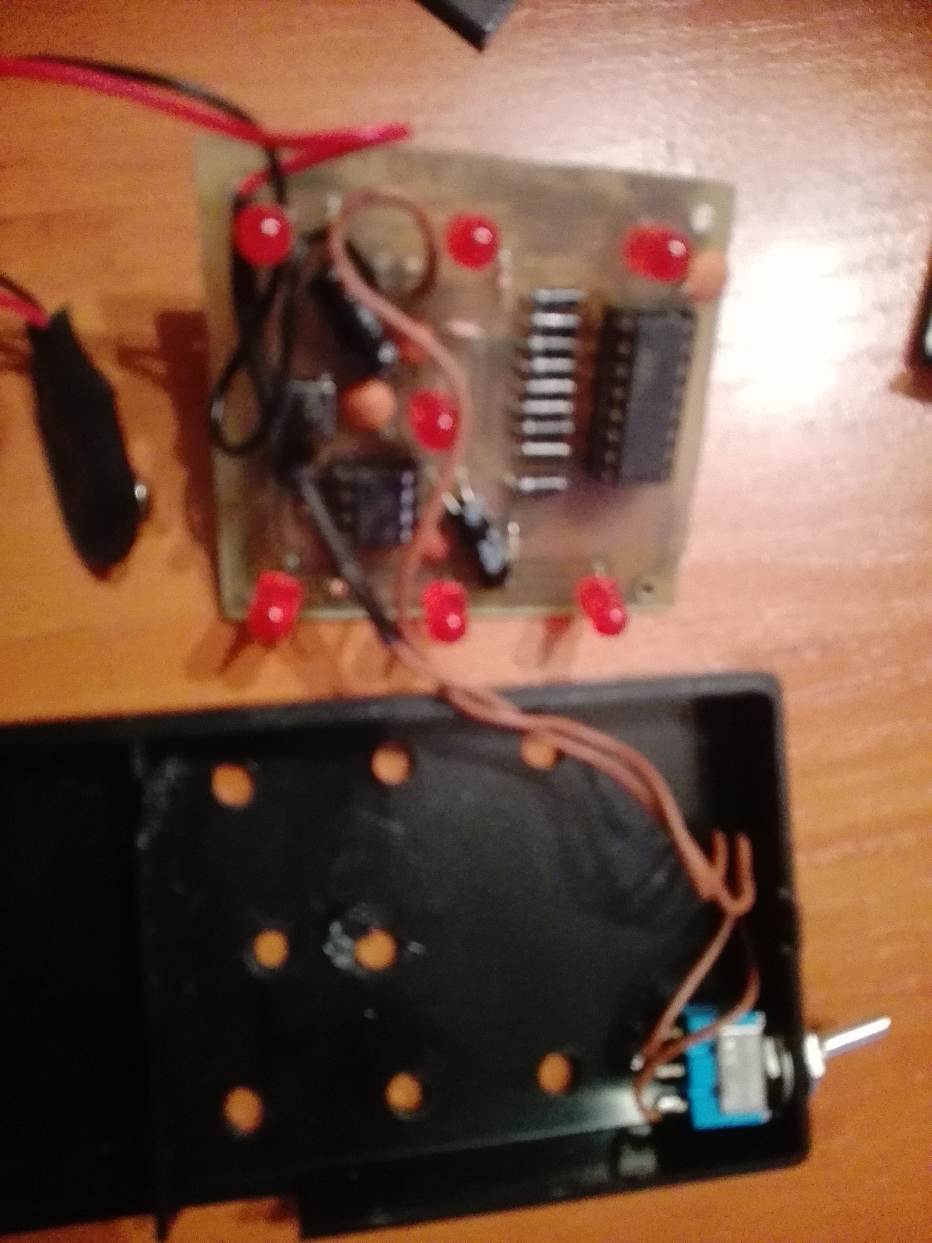

    Witam chciałbym przedstawić swoją konstrukcję, jaką jest elektroniczna kostka do gry. Symuluje ona sześcienną kostkę do gry.
    Układ został zbudowany na liczniku Johnsona, czyli układzie 4017.
    Jako generator sygnału, który powoduje losowanie liczby oczek.
    Wykorzystałem NE555, który generuje sygnał o częstotliwości około 300-400Hz i wypełnieniu 50 %.

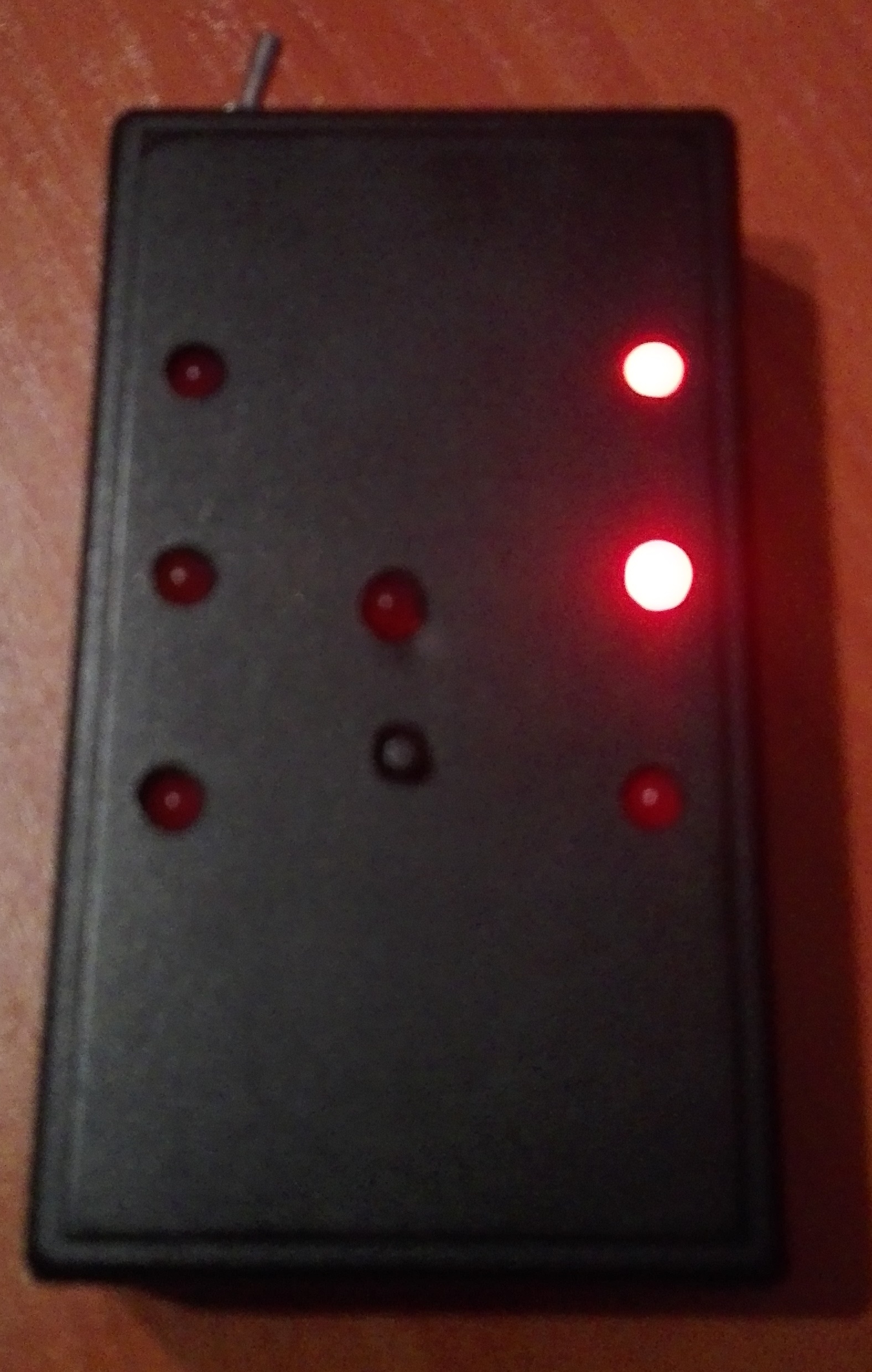

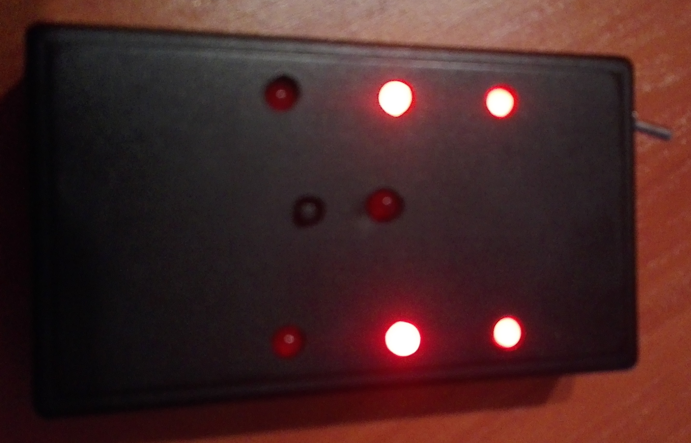

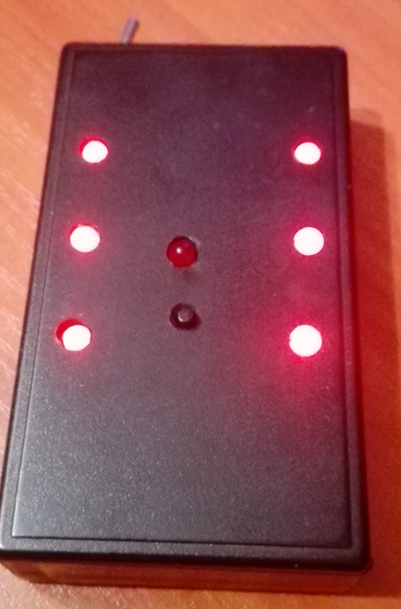

    Kiepsko ;)
    Skoro jest to kostka do gry, to powinna wyświetlać takie układy, jak są na prawdziwej kostce.

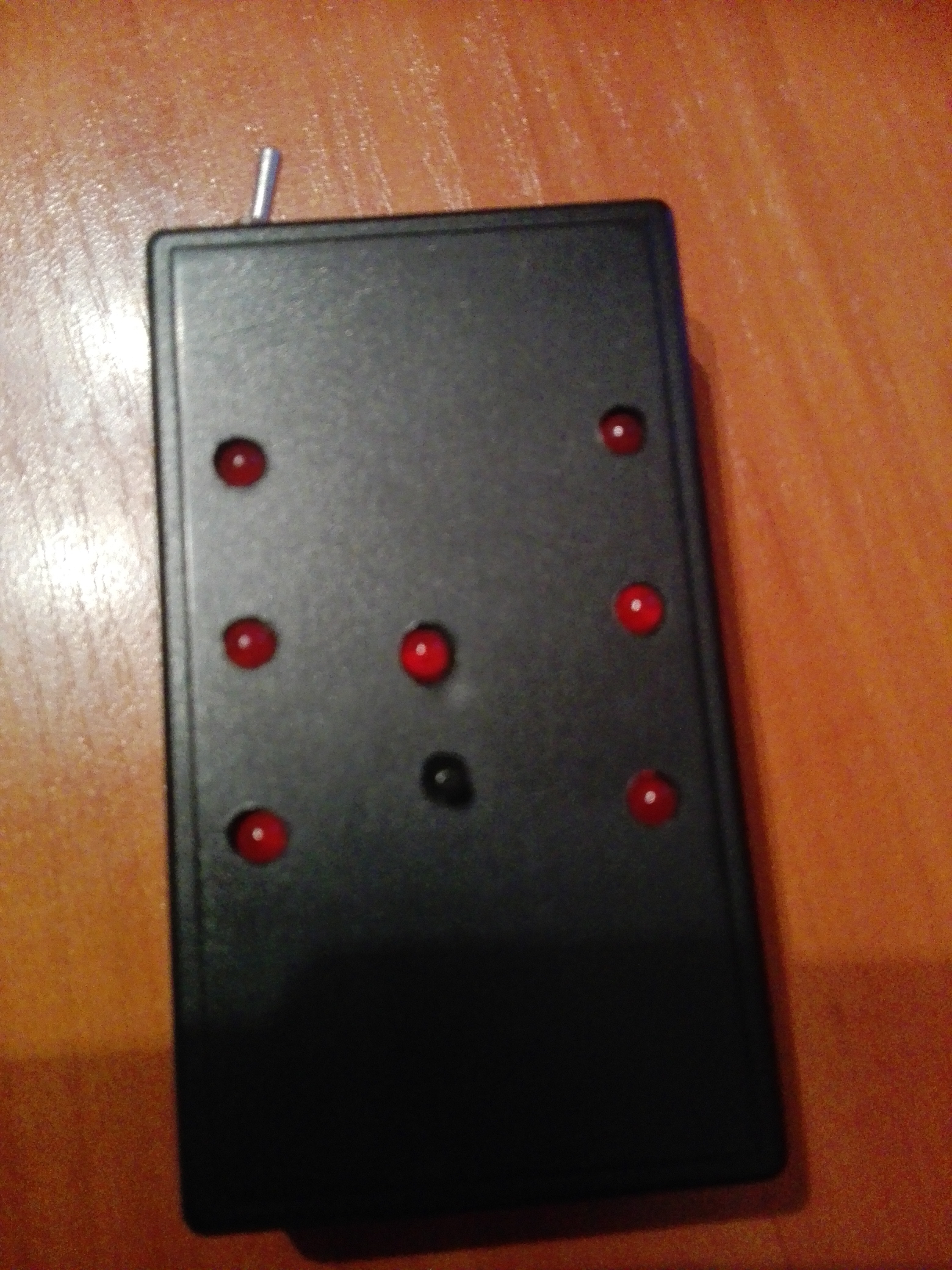

    Sam to zauważyłem. Jak już kostka została złożona. Podczas projektowania płytki myślałem tylko i jak najprostszym jej układzie. To dopiero wyszło w praniu. I tak środkowa prawa powinna być w lewym dolnym rogu a lewa w prawym i na odwrót czyli te z rogów na środki.
    Przejście przez przekątną jest ważne np dla liczby oczek 2 aby były po przekątnych.

    Jakie znaczenie ma wiek? To jest kwestia złego podłączenia LED, do czego autor się przyznał.

    Właściwie to kostkę zrobiłem będąc w 2 gimnazjum czyli już jakieś 6 lat temu. Teraz użyłem po prostu attiny13. 6 portów wy akurat pasuje.
    Co do dekodera to tu właśnie taki jest na diodach cyfra 1 jest bez diody. 2 jest wykorzystywana do 2, 3, 4, 5, 6.
    3 to 2+1. 4 to 2 i dodatkowo druga para. Piątka to 4+1 no i 6 to 4 i ostatnia para.

    Kostka na attiny13 wyglądał by podobnie do tej. Choć do sterowania ledami potrzebne były by tylko 4 piny ponieważ odchodzi nam dekoder stanów który zrobi sam uC mam 1,2,2,2 i z tego robimy odpowiednie stany.
    1 pin to we przycisku losowania, a kolejny to podtrzymanie zasilania przez tranzystor. Mamy 6 pinów czyli tyle ile potrzeba.
