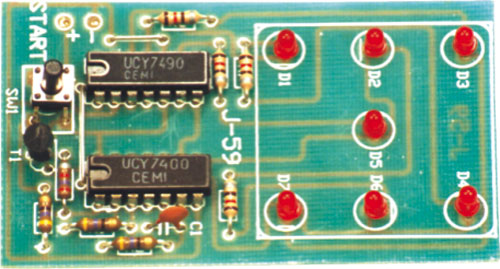

    Witam. Mam do wykonania projekt z Techniki Komputerowej i jako swój temat wybrałem elektroniczną kostkę do gry. Niestety w sprawach elektroniki jestem zupełnie zielony. W moim wyobrażeniu kostka miałaby po wciśnięciu guzika losować cyfrę i wyświetlać ją na diodach LED. Chciałbym się dowiedzieć co bym musiał zakupić do mojego projektu (chciałbym wydać max. 30 zł, jeśli to możliwe), jak to podłączyć i zaprogramować odpowiednio. Byłbym wdzięczny także za jakiekolwiek linki opisujące dość dokładnie ten temat.

    a) Jeśli chcesz mieć wynik w postaci cyfry: kostka 555 do generowania odpowiednio dużej częstotliwości (1kHz wystarczy), 40110 czyli licznik ze sterownikiem wyświetlacza i oczywiście wyświetlacz. Wadą tego rozwiązania jest wylosowanie liczby z przedziału 0-9.
    b) http://sklep.avt.pl/avt1661.html
    c) µC - przykładowo jakiś prosty 8 bitowy avr
  • #4 14510142
    gaskoin
    Posty: 4159
    Pomógł: 436
    Ocena: 102
    7 diod, 7 rezystorów, jakiś mikrokontroler z 7 io, przycisk, stabilizator napięcia, baterię i garść kondensatorów. Chyba, że chcesz wyświetlać na wyświetlaczu 7 segmentowym. Wtedy musisz takowy kupić zamiast diod. Powinieneś się zmieścić w 10zł. Można to też zrobić analogowo bez uC, ale nie wiem, czy taka opcja Cię interesuje.

    Moim zdaniem potrzeba dowolnego mikrokontrolera, stabilizatora, 2..3 kondensatorów, 7 diod i nie więcej niż 4 rezystorów. ;) Do tego jakieś 10 linii oprogramowania w C.
