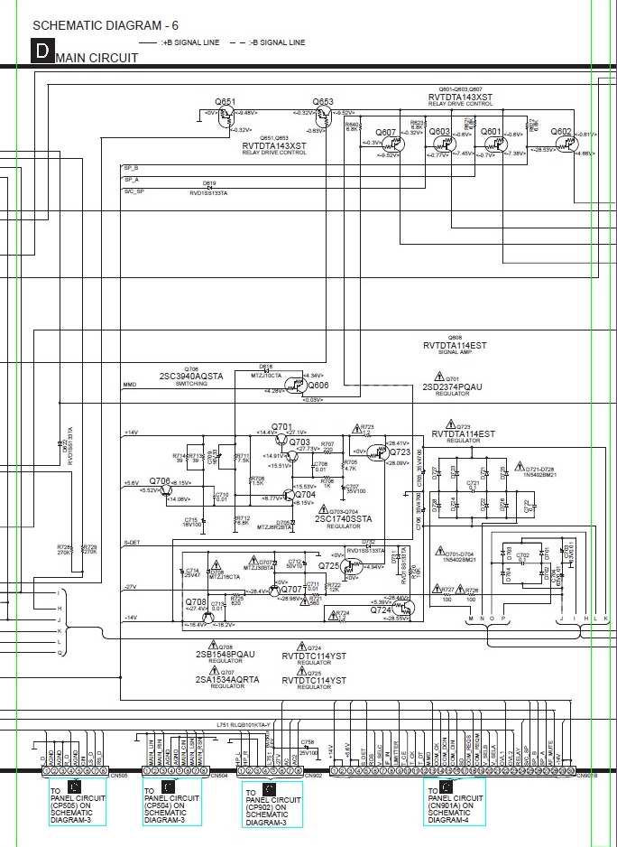

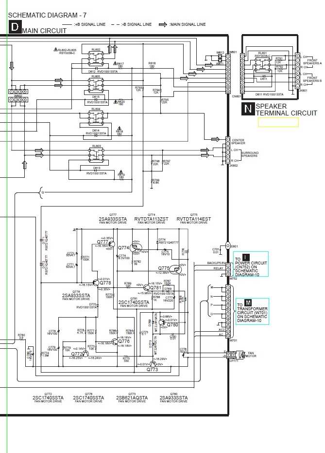

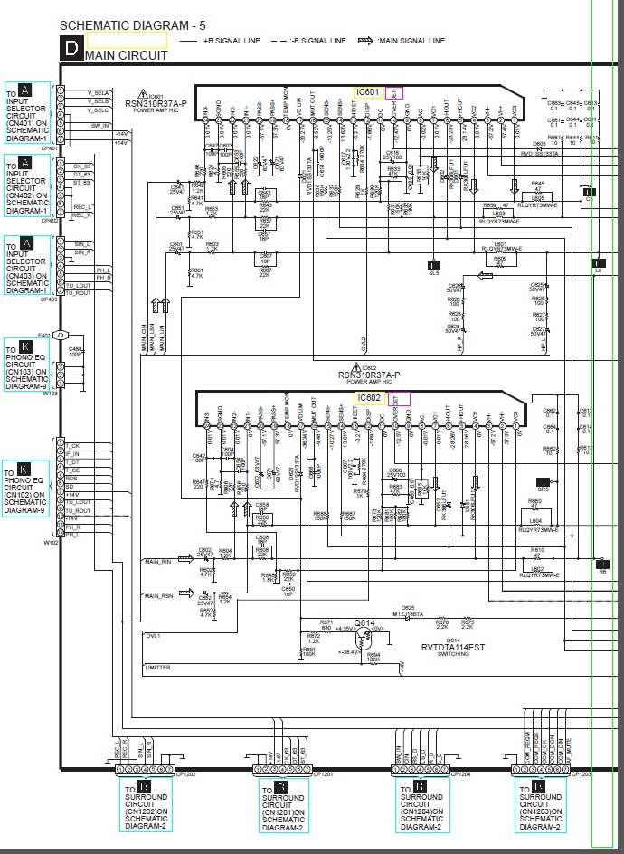

    Sorki, że nie było ode mnie odpowiedzi od dłuższego czasu, ale praca ... Powracam do tematu. Sprawdziłem napięcia stałe na wyjściach , wszędzie jest 0V. Przelutowałem płytę główną i jest tylko niewielka poprawa, tzn. wzmacniacz włącza się (czy z obciążeniem czy bez - dźwięk daje taki jak przed usterką) i po max kilkunastu sekundach się wyłącza. Dziś przy pierwszej próbie wytrzymał około minuty. Dodatkowo zmierzyłem profilaktycznie wartości rezystorów (bez ich wylutowywania z płyty), które znajdują się na schemacie w regulatorze obrotów wiatraczka (schemat 3-ci na dole). Wartości były ok. W pobliżu tego regulatora znajdowały się jeszcze inne rezystory i na jednym z nich zauważyłem coś dziwnego. Mianowicie R694 miał mieć rezystancję równą 100k , a miernikiem nie udało mi się jej zmierzyć (stale rosła od ok. 20k wzwyż). Nie sprawdziłem czy doszło bo do 100k, ale wyglądało jakby coś się ładowało energią z miernika. Nie wiem czy ma to znaczenie i czy jest to prawidłowe, ale pisze o tej anomalii. Rezystor ten R694 znajduje się na schemacie 1-szym obok Q614 pod hybrydą IC602.
    Czy ktoś ma jeszcze jakiś pomysł co można z tym fantem zrobić?
    Poniżej zamieszczam schemat w trzech częściach (tylko taki miałem).
