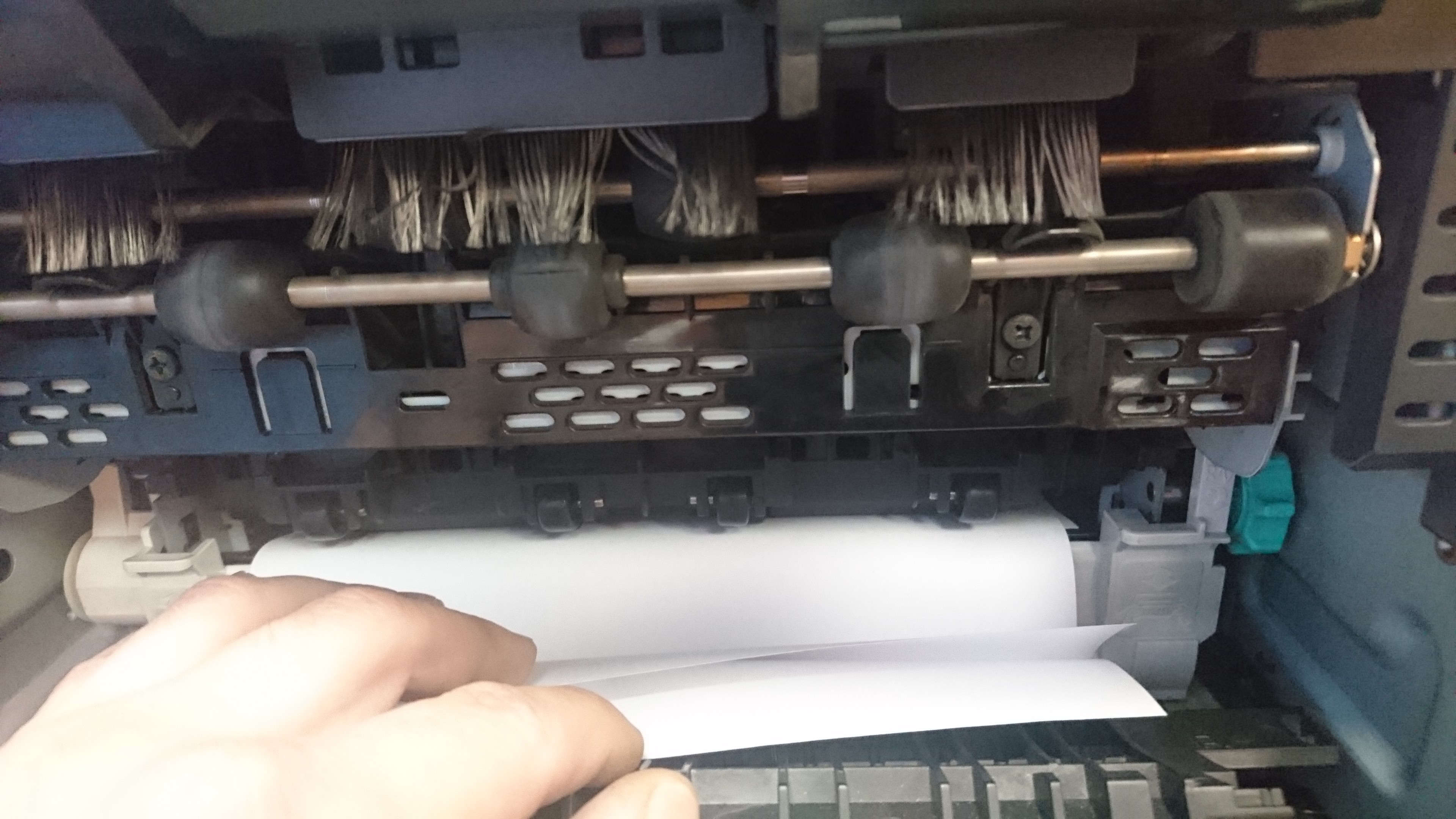

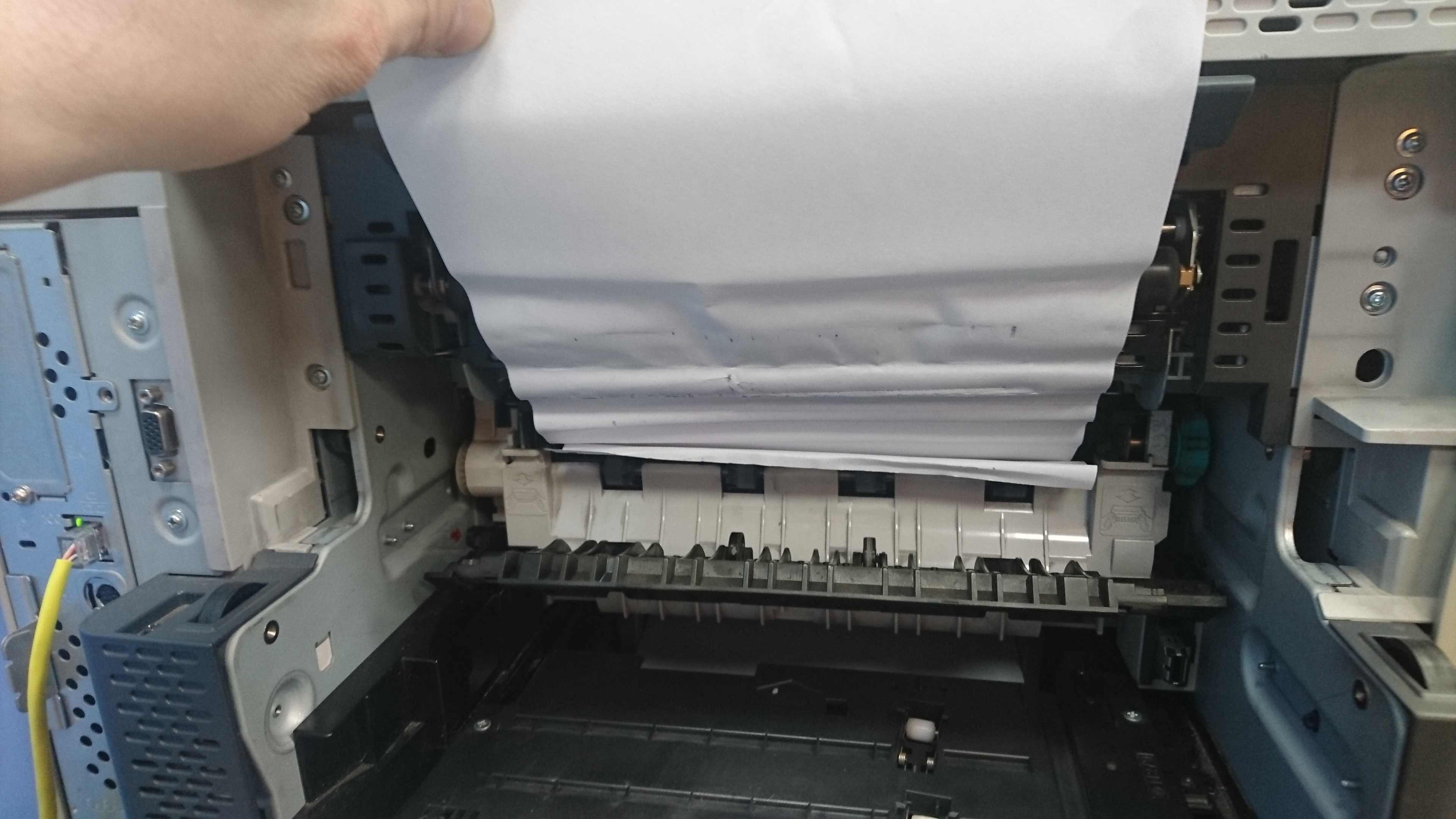

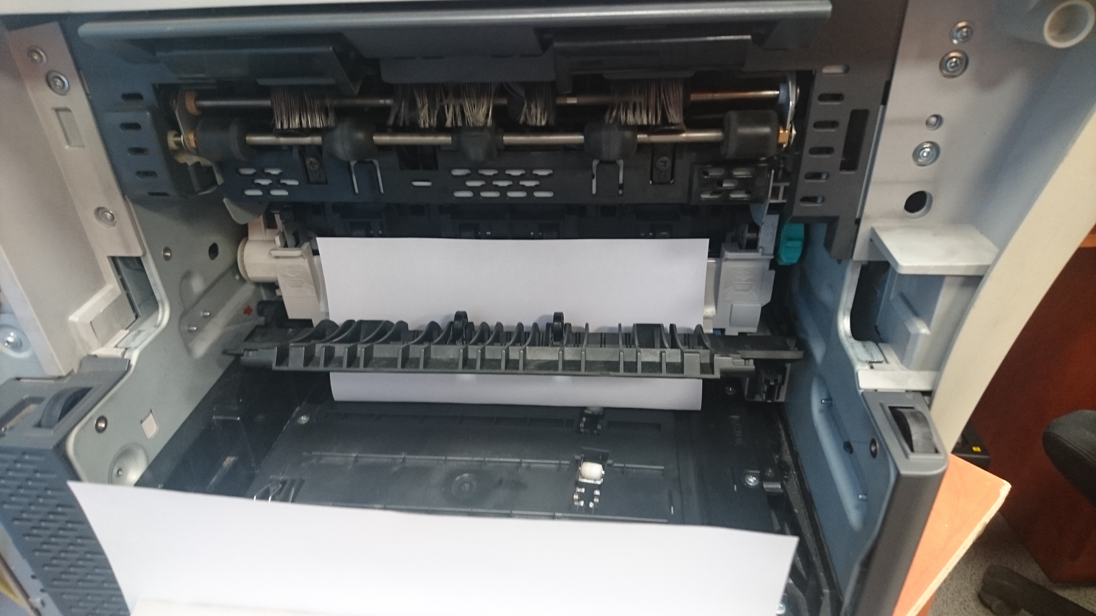

    Drukarka HP4345 zaczeła mi zacinać papier przy drukowaniu w dupleksie.
    Drukowanie jednostronne jest ok.
    Podmieniałem duplekser, fuser, kołyskę za fuserem i dalej to samo.
    Wychodzi pierwsza kartka a kolejne się gną przy wejściu na duplekser bo tak jakby z dupleksera nie zdąży wyjść kartka, która tam siedzi a już drukarka ładuje kolejną.
    Nie wiem czy ma to jakiś związek ale miesiąc temu wymieniałem sprzęgło napędzające fuser. Drukarka po wymianie działała do tej pory dobrze. Może jakieś kabelki się poluzowały bo podczas wymiany tego elementu musiałem powypinać je z płyty sterującej napędami. Jeszcze tam nie zaglądałem. W poniedziałek dobiorę się do tej płytki.
    Macie jakieś pomysły co to może być?
    Poniżej kilka fotek jak to wygląda.

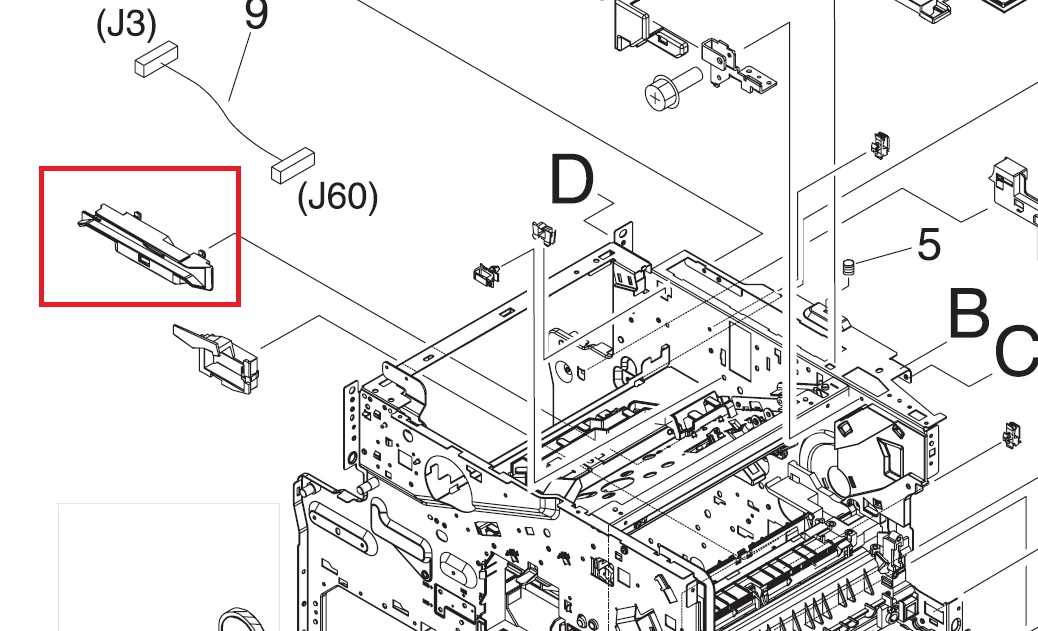

    Jeszcze jedno. Po złożeniu drukarki po wymianie tego sprzęgiełka od napędu fusera okazało się że nie zamontowałem elementu, który zaznaczyłem na czerwono. Czy on może mieć znaczenie w tej awarii?
    Do niedawna przez kilka miesięcy drukarka drukowało dobrze bez tego elementu.

    No i okazało się że to faktycznie była wina tej nie zamontowanej części. Rozebrałem ją jeszcze raz założyłem na miejsce ten brakujący element i drukuje dobrze, nie zacina.
    Przy okazji zregenerowałem selenoid od podajnika papieru bo też miewałem problemy z pobieraniem kartek i naprawiłem zespół rejestracyjny bo w nim też czasem listwa się przyklejała do odbojnika.
