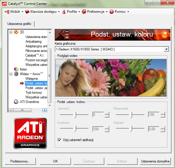

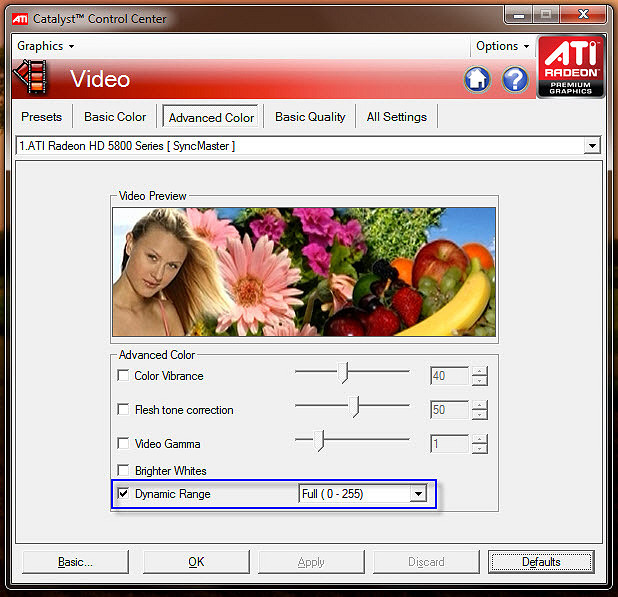

    mam kartę graficzną ATI Radeon X1650 Series i chciałbym zmienić zakres kolorów z 0-255 na 16-235, tak jak na tym screenie:
    Zakres kolorów w Radeon X1650 - zmiana zakresu kolorów z 0-255 na 16-235
    Niestety w moim programie ATI Catalyst Control Center nie ma tej opcji:
    Podobno można zmienić zakres kolorów edytujać któryś wpis w rejestrze. Serdecznie dziękuję za pomoc!

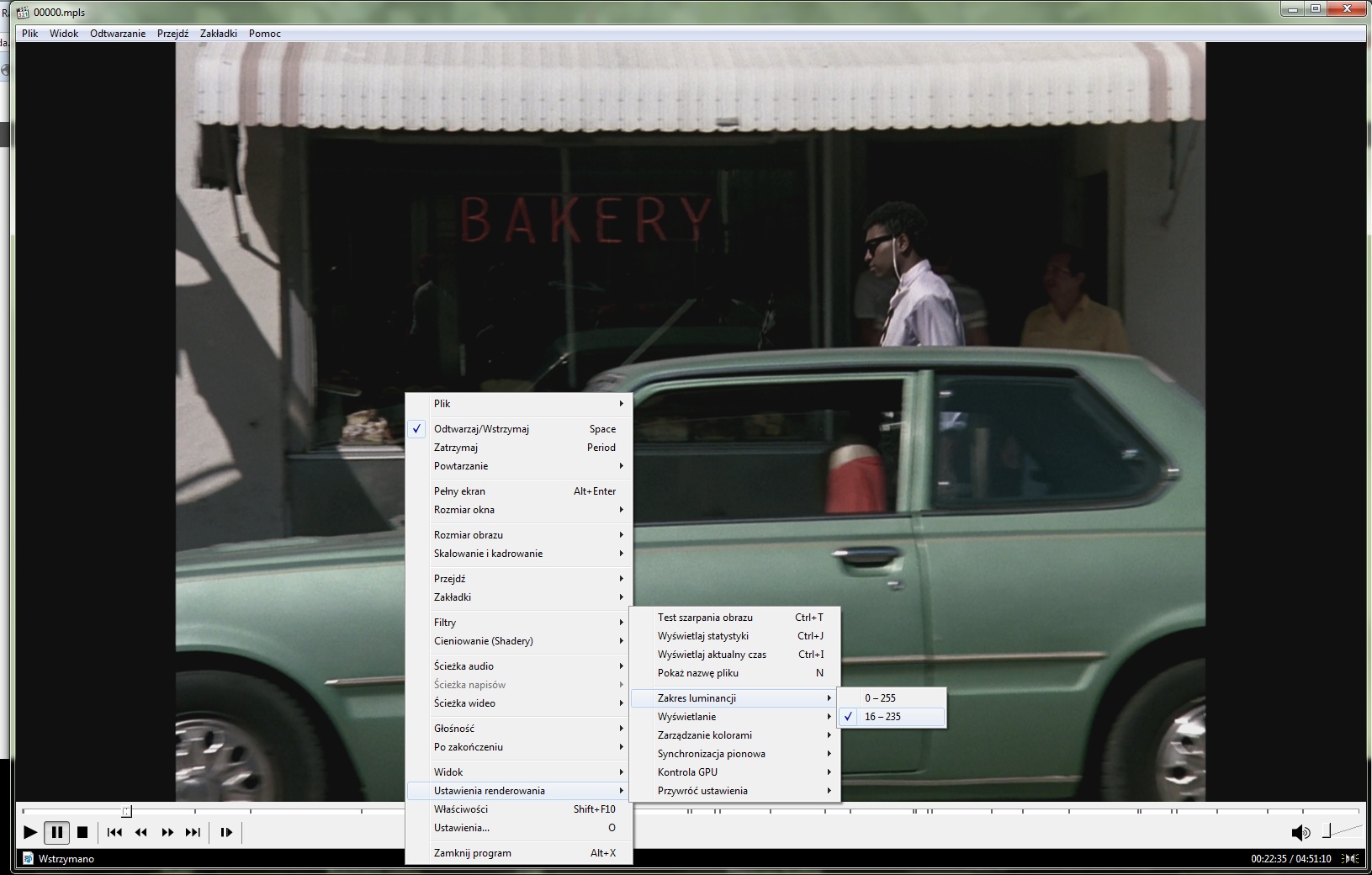

    Ta zmiana jest mi potrzebna, ponieważ zakupiłem serial Miami Vice na Blu Ray i niestety kolory zostały tam schrzanione. (obraz jest zbyt ciemny) Z tego co przeczytałem na zagranicznych forach, żeby przywrócić poprawne kolory należy zmienić zakres z 0-255 na 16-235. Wiem, że coś takiego można zrobić w odtwarzaczu filmowym MPC-HC (Widok-->Ustawienia renderowania-->Zakres luminacji--> zmiana z 0-255 na 16-235) Niestety gdy tak ustawiam w MPC-HC nic się nie dzieje i kolory są takie same bez zmian. Czy można coś na to zaradzić?

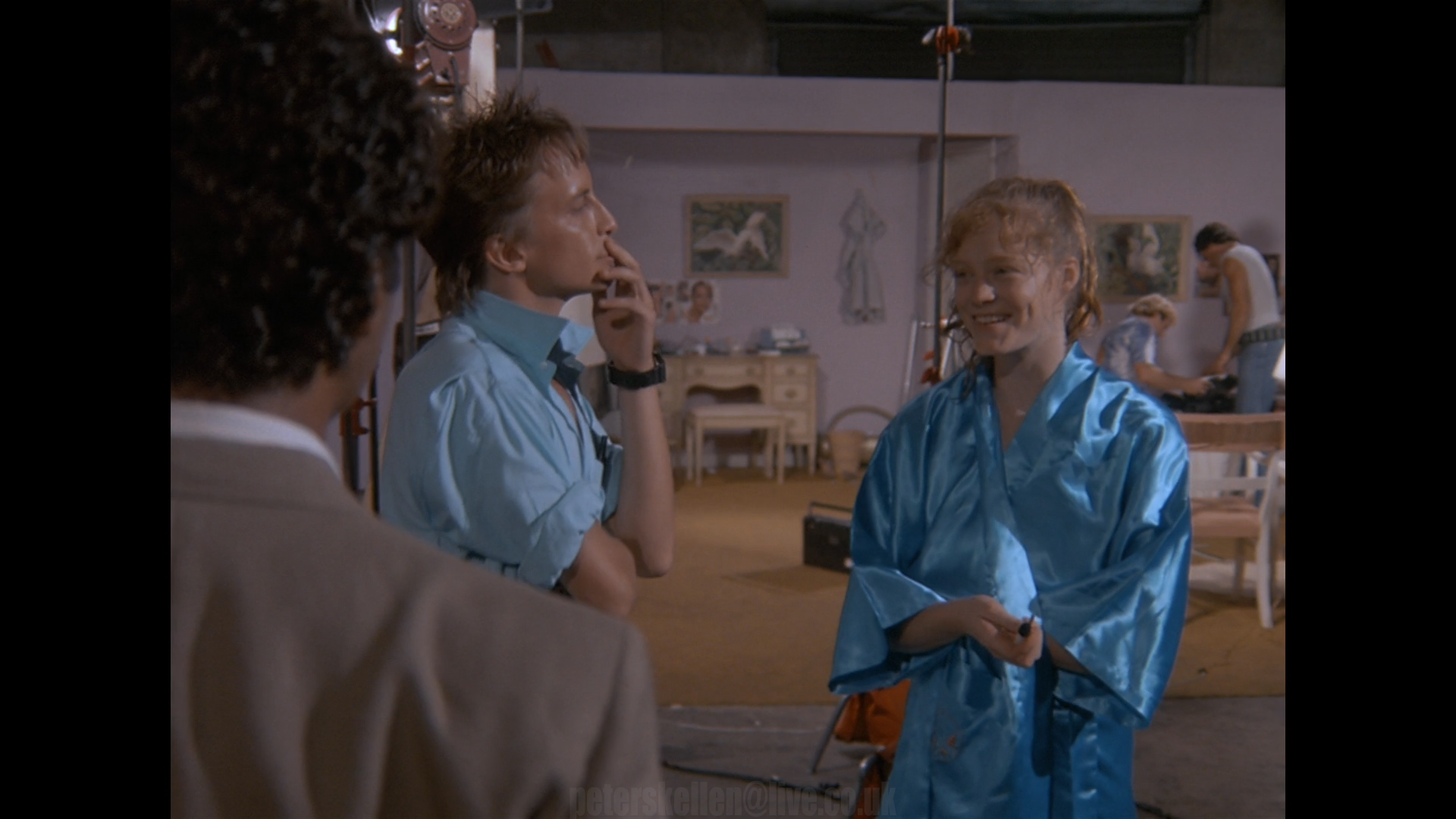

    Niestety inne sterowniki nie działają z moją kartą Radeon x1650. Serial został zakupiony legalnie, jest to wydanie Fabulous Films.
    Poniżej przedstawiam screen z wydania Amerykanskiego (poprawne kolory)
    i wydanie z UK (Fabulous Films)

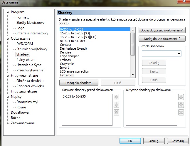

    Udało mi się zmienić zakres kolorów na 16-235 w MPC-HC prze włączenie w opcjach shadera. Dzięki temu obraz jest jaśniejszy i wygląda tak jak na wydaniu amerykańskim.
    Jest tylko jeden problem. Gdy chcę zrobić screena z poprawionego odcinka serialu, screen zapisuje się w oryginalnych kolorach sprzed zmiany. Czy da się temu jakoś zaradzić?
