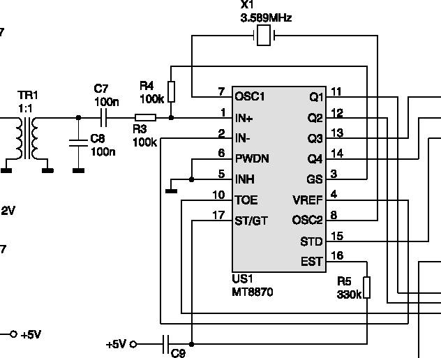

    To chyba będzie tak, jak w tej aplikacji:
    http://phreak.pl/pdfs/tester_aparatow_telefonicznych.pdf
    Co prawda w tym przykładzie sterowanie idzie z linii telefonicznej przez transformatorek, ale normalne wyjście audio (najlepiej z gniazdka słuchawkowego) też powinno się dać tak obsłużyć. Oczywiście transformatorek można zostawić dla separacji obwodów.
    • Jak zbudować układ DTMF do sterowania obwodem przez radiotelefony? dtmf.jpg (31.84 KB) Musisz być zalogowany, aby pobrać ten załącznik.

    Niestety, to troche zbyt skomplikowany uklad. Moze cos latwiejszego macie? Tu jest kupa zbednych rzeczy. Mi zalezy na samym dekodowaniu DTMF i wykonaniu pewnego zadania (zwarcie przekaznika).

    Obawiam sie za na dwóch opornikach tego nie zrobisz-które twoim zdaniem elementy są zbedne.
    Wydaje mi sie, ze to jest czego szukasz .
    Prosciej nie bedzie -dekoder powinien być -niestety.

    Na PW-@- masz calość. C9=wejscie sygnału
    Odbiornik Kodu DTMF
    • Jak zbudować układ DTMF do sterowania obwodem przez radiotelefony? Scan 12 004.jpg (106.46 KB) Musisz być zalogowany, aby pobrać ten załącznik.

    Nikt Ci nie każe budować całego urządzenie. Wystarczy zrealizować tę wyciętą część schematu z dołączonym przrzutnikiem np. na bramkach NAND (wyjścia Q1..Q4, no i oczywiście przed przekaźnikiem tranzystor). 3 oporniki, kwarc, 2 kondensatory 1 scalak. Zbyt skomplikowane???

    No właśnie o tym mówimy. Takim scalakiem jest MT8870 czy UM92870.
