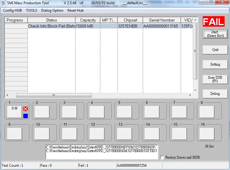

    Problem z "chroniony przed zapisem" - fizycznej ochrony nie ma, próbowałem różnych wersji SMI Mass Production Tool ale żadnym mi się nie udało przywrócić go do życia.
    ChipGenius:
    Description: [H:]Urządzenie pamięci masowej USB(ADATA USB Flash Drive)
    Device Type: Mass Storage Device
    Protocal Version: USB 2.00
    Current Speed: High Speed
    Max Current: 500mA
    USB Device ID: VID = 125F PID = A210
    Serial Number: AA00000000013165
    Device Vendor: ADATA
    Device Name: USB Flash Drive
    Device Revision: 1100
    Manufacturer: ADATA
    Product Model: USB Flash Drive
    Product Revision: 1100
    Chip Vendor: SMI
    Chip Part-Number: SM3257ENLT - ISP 150703-AA
    Flash ID Code: AD3A18A3 - Hynix - 1CE/Single Channel [TLC]
    Najlepsze co mi się udało wyciągnąć z którejś kolejnej wersji SMI
    Pen Drive 16GB ADATA - jak usunąć ochronę przed zapisem?
    z góry dzięki za pomoc :)
    #2 16365909
    pidar
    Spec od pamięci masowych
    Posty: 11332
    Pomógł: 1568
    Ocena: 3554
    Przetestuj ostatni TRANSCEND-SM32X-PV1.1.32-BY-TAGARAZ-N0419. :idea:

  • #3 16366131
    TAlGER
    Posty: 8
    Ocena: 2
    coś mi się zmienił VID i PID w między czasie, twój program wyrzucał FAILED, odpaliłem którąś wcześniej ściągniętą wersję (która wcześniej nie działała) i tym razem poszła i jest ok :)

    #4 16366146
    pidar
    Posty: 11332
    Pomógł: 1568
    Ocena: 3554
    Przypatrzyłem się teraz dokładnie i z tego co rzeczywiście może być "w środku", to SM3257 ENBB.
    Ostatnio dodawałem soft, który to "ogarnia". :wink:
