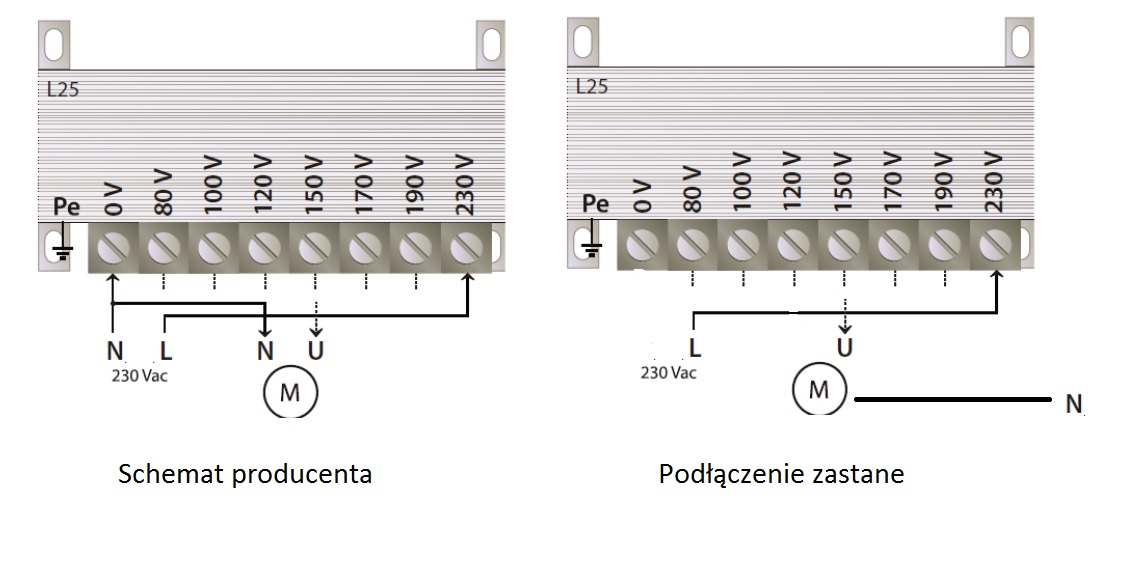

    Witam, spotkałem się z autotransformatorem regulującym obroty wentylatora. Został on podłączony tak, że przepuszczono przez niego jedynie przewód fazowy ( do zacisku 230V strony pierwotnej i 200V strony wtórnej), jak zachowa się wtedy autotransformator, jak dławik? Według mnie takie podłączenie jest błędne. Proszę o potwierdzenie moich przypuszczeń.

    A może kolega załączy jakiś schemat i fotki.
    Bo z takich skromnych informacji nikt nie złoży konstruktywnej odpowiedzi.

    elf_pomocnik
    Posty: 22
    Autotransformator do regulacji wentylatora - czy poprawne podłączenie fazy?
    Proszę

    elf_pomocnik
    Posty: 22
    Ok,dziękuje za potwierdzenie. Taki sposób podłączenia spowodował buczenie i grzanie się transformatorka.
Użytkownik zadał pytanie dotyczące poprawności podłączenia autotransformatora do regulacji obrotów wentylatora, w którym przepuszczono jedynie przewód fazowy. Odpowiedzi wskazują, że takie podłączenie jest błędne, ponieważ autotransformator wymaga przewodu neutralnego do prawidłowego działania. Wskazano również, że napięcie wyjściowe zależy od obciążenia, co może prowadzić do problemów, takich jak buczenie i przegrzewanie się urządzenia.
