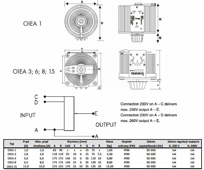

    Pytanie dotyczy podłączenia wejścia autotransformatora, mam dokumentację, ale nie wynika z niej do którego zacisku należy podłączyć przewód fazowy i neutralny.
    Czy na zacisk A można podłączyć przewód fazowy 230 V?
    Załączam zdjęcie dokumentacji.
    Autotransformator, podłączenie wejścia faza, neutralny

    Nie wiem o czym piszesz, zadałem zdaje się jasne pytanie czy do zacisku A można podłączyć fazę, a N do C albo D?

    Neutralny na A. Faza na C/D. Odbiornik E

    DJ MHz napisał:
    Faza na C/D
    Na C lub D :!: W przypadku podłączenia zasilania (L) do zacisku C będziesz miał możliwość lekkiego (10,20 V) podniesienia napięcia wyjściowego względem sieciowego.
