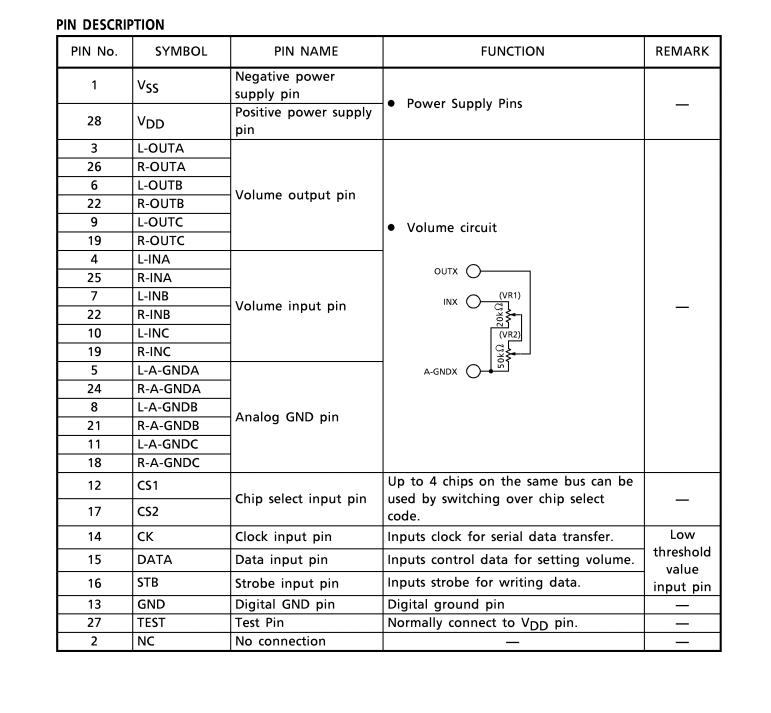

Urządzenie Thomson DPL550HT 5.1 nie ma głosu na żadnym kanale.

    Czy sprawdzone zostały sygnały na D 401- D 404 , sterujące tranzystory Q 401-Q 404 oraz tranzystory Q 405- Q 408?
    Czy układ TC9482N ma poprawne sterowanie ? Czy na jego wejściach występują sygnały analogowe( występują na C 445 - C 450)?
    Musashi54 napisał:
    Układ scalony procesora 4 mute pulsuje między 0 a 5 v.
    Co masz na myśli ,proszę wyjaśnij to szczegółowo.
