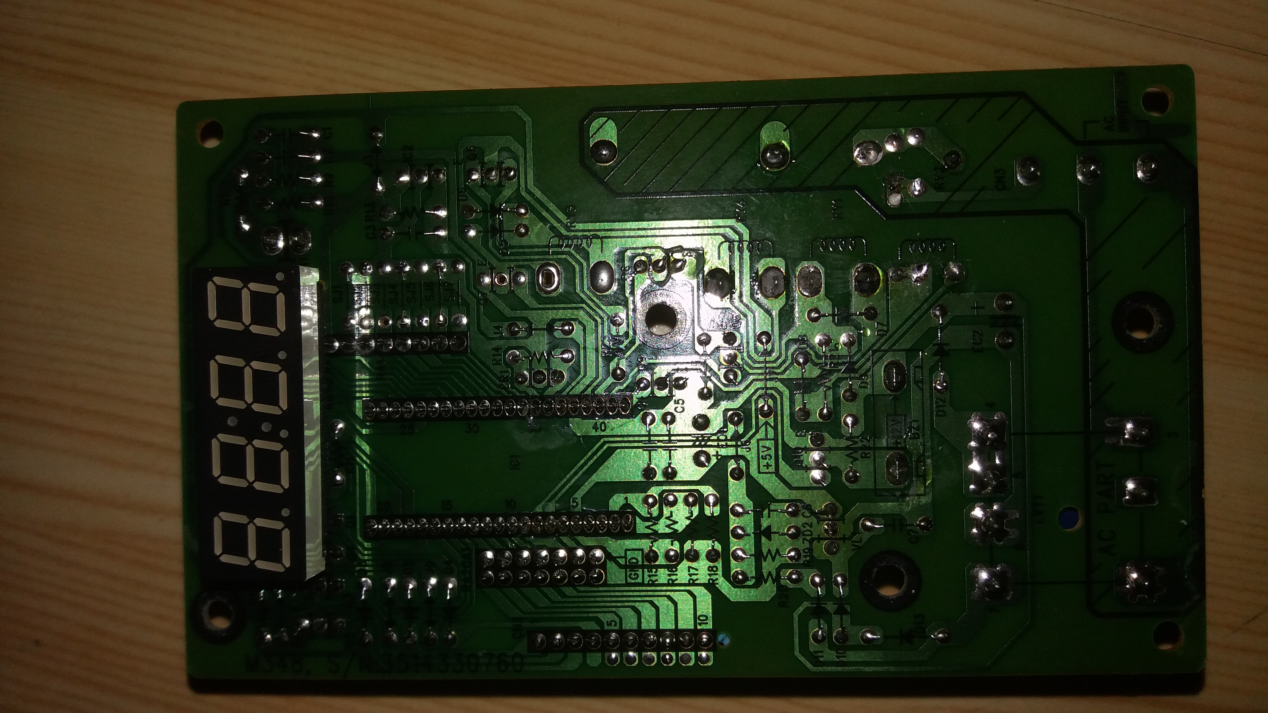

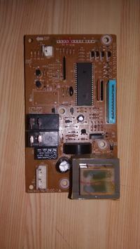

    Dziękuję za odpowiedź. Zdemontowałem panel. Elektronika, raczej płyta wydaje się być nigdzie nie upalona, bez widocznych przerw w ciągłości. Wszystkie luty wizualnie ok. Wylutowalem przekaźniki, by podłączyć je na "krotko" po przyłożeniu napięcia na cewkę każdego z nich usłyszałem pracę styków, po przyłożeniu multimetra do nóżek pojawiało się przejście, po zdjęciu napięcia wracały na stan NO. Wróciły na swoje miejsce. Bez rezultatu. Wspomniałeś coś o tych krancówkach. Nie wszystkie powinny być 'zamknięte'? Mikrofalówka Daewoo KQG-6L4B - Brak reakcji po wybraniu programu Mikrofalówka Daewoo KQG-6L4B - Brak reakcji po wybraniu programu

    Tak zgadza się, jedna nie pamiętam która ale ta która zwiera przy otwartych drzwiach zapalanie światła wewnątrz i jednocześnie rozłącza zasilanie na trafo ( a jednocześnie silniczek obrotu talerza i wentylator - powinna być z 3 konektorami - tam możesz mieć kaszankę. ( Zrób foto najpierw sobie podłączeń przewodów zanim je ściągniesz krańcówki rozbierają się a tak swoją droga krańcówki sprawdzamy też po zdemontowaniu przewodów ) Na obudowie zewnętrznej od środka powinien być schemat - w/g niego trzeba posprawdzać . Rozumiem, że stwierdziłeś brak wyjścia zasilania z płyty na trafo ( jego pierwotne uzwojenie czyli wpinałeś miernik na te konektory przewodów wychodzących z płyty uruchamiając prozaicznie jakikolwiek program tak? Czy w jakiś inny sposób stwierdziłeś ? W jaki? Idź miernikiem kolejno po przewodach .

    Poszperałem trochę i niestety do tego modelu nie udało mi się znaleźć, namierzyłem serwisówkę od KQG 1N1AS. Tak, jedna z krancówek miała problem. Wymieniłem- bez rezultatu. W tej mikrofali wszystkie krancówki są na dwie blaszki. Podłączyłem do sieci, odpaliłem program, nadal nic, ale przy próbie kasacji programu- tu niespodzianka, brak reakcji. Wygląda na to że jednak panel uległ uszkodzodzeniu. Nie pozostaje mi nic innego jak poszukać czegoś na odmianę, albo totalne odpuszczenie tematu, chociaż mało to satysfakcjonująca opcja:-)

    Cóż trzeba płytkę podrzucić dla wprawnego elektronika bo w serwisach to pewnie tylko je wymieniają .
