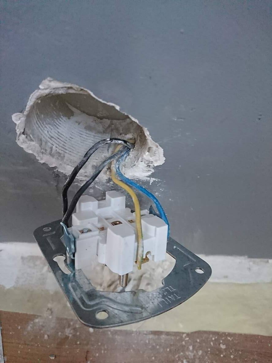

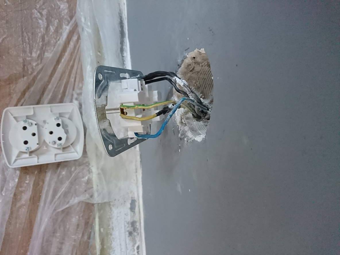

    Brak prądu w dwóch gniazdkach, po ich wymianie. W pierwszym z nich z 6 przewodami jest napięcie, w dwóch kolejnych nie ma. Obydwa pozostałe były mostkowane, to z 4 przewodami uciekło mi z pamięci, to z 2 przewodami było tak jak na foto, napięcia nie ma, tzn faza jest we wszystkich, ale brak jakby neutralnego. Nie mam pojęcia jaki jest rodzaj sieci, czy starego czy nowego typu może pierścieniowe, w drugim pokoju obok również nie ma napięcia w gniazdkach, przed wymianą wszystko było w porządku, przewód zerowy pokazuje jakieś napięcie kontrolką, ale nie mam miernika. Gniazdko z 6 przewodami ma 3 przewody czarne, 2 żółtozielone i 1 niebieski, po odłączeniu jednego zerowego wykazuje napięcie na kontrolce-jakby to był przewód powrotny z pokoju obok. Jak to ugryźć?. Foto w załączniku. Nie ma zasilania na dwóch gniazdkach elektrycznych Nie ma zasilania na dwóch gniazdkach elektrycznych Nie ma zasilania na dwóch gniazdkach elektrycznych

    Aż boje się to napisać. Jeśli Twoja inst. pracuje w układzie tn-c, co sądzić można po 3 zdjęciu, sprawę powinny załatwić mostki pomiędzy kołkiem ochronnym a stykiem neutralnym gniazda. Przewody fazowe wprowadzasz na 1 styki, przewody zerowe na kołki ochronne. Z kołków ochronnych robisz mostek na drugi styk.
    Prace należy wykonać na wyłączonym napięciu zachowując ostrożność. Polecał bym Ci jednak wezwać fachowca.

    Nie rozumiem tej instalacji.
    Czy to jest instalacja w peszlach, wykonana pojedynczymi DY ?

    Tak właśnie jest zmostkowane na ostatnim gniazdku, przy mostkowaniu zarówno na pierwszym jak i drugim kontakcie, w gniazdku z 6 przewodami nie można zapalić żarówki i w pozostałych też brak napięcia, ale faza jest, tylko w takim układzie jak na foto jest napięcie na pierwszym gniazdku z 6 przewodami. Czy jeden z trzech przewodów czarnych może być neutralnym?, jak je rozłączę to w jednym nie ma napięcia, ktoś nieźle majstrował przy tym. Raczej to dziwne, że są trzy przewody fazowe.

    Jakiej znowu żarówki ? Z gniazda ? Kolego, zwróć się do artysty, co tę instalację robił, bo tragedia.
