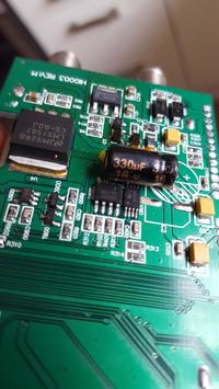

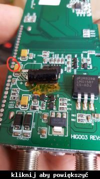

    Zacząłem grzebać w dreamboxie bo mi komunikat się pokazał // dostrojenie nie powiodło się //
    wyczytałem że to któryś z kondensatorów przy głowicy.
    rozebrałem sprzęt. Okazało się że jeden z kondensatorów wylał.
    przy okazazji wiatraczek chłodzący był odłączony, po podłączeniu go z powrotem zaczął strasznie hałasować. Rozebrałem go i nasmarowałem, hałas zniknął.
    Moje pytanie jest takie czy mogę podmienić kondensator 330 uf na 470 uf ?
    Obydwa to samo napięcie 16 volt.

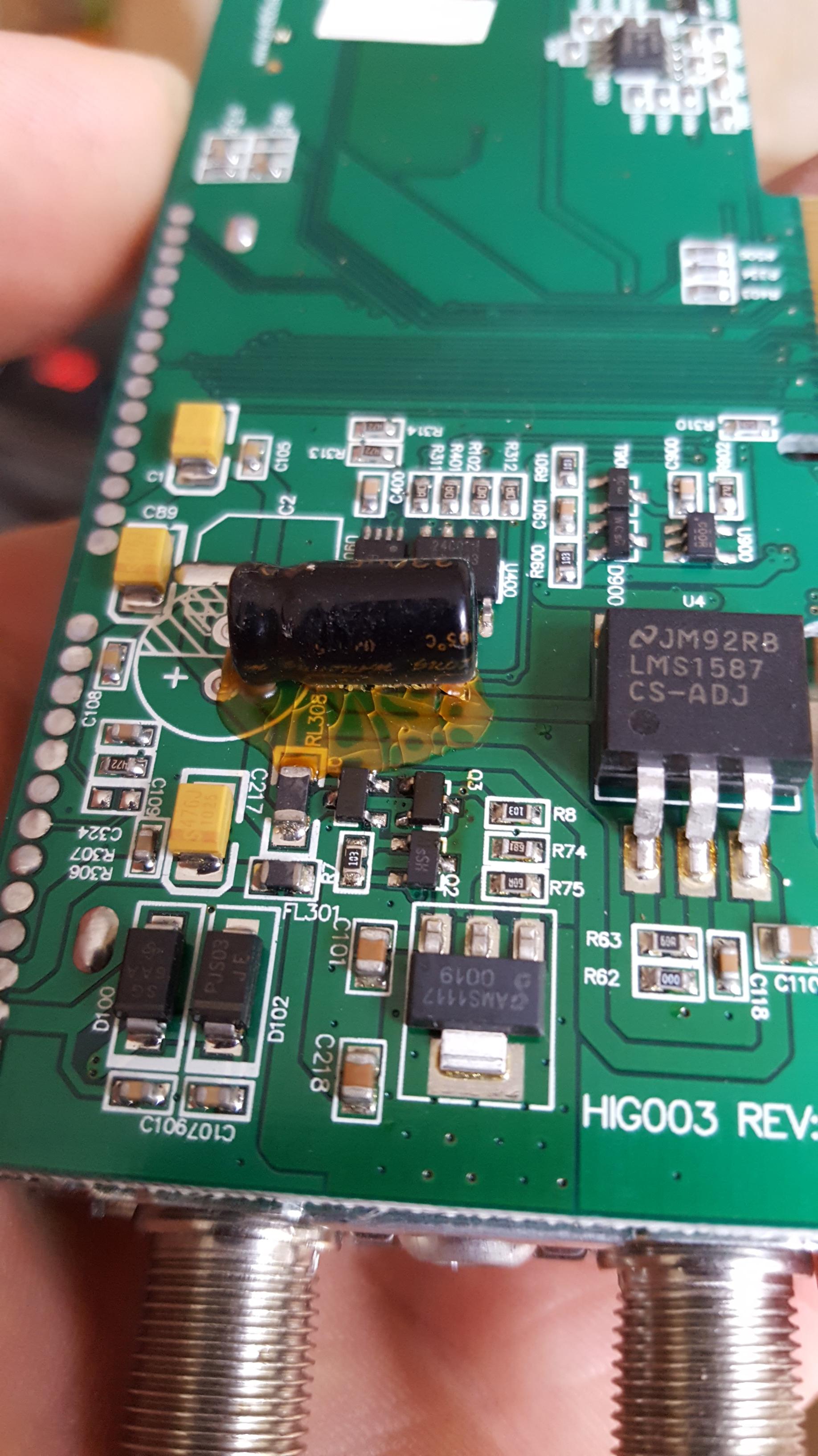

    To sekcja zasilania możesz.Zastanawia mnie jedno pytanie czy on na pewno wylał czy to nie klej pokarz górę oraz dół kondensatora.

    Bez problemu możesz . Ważne by napięcie znamionowe było te 16V lub wyższe.

    Toż to klej a nie wylany elektrolit.

    andpol 33 nie wstawilem zdjęcia od strony nóżek, ale ewidentnie widać że wylało się ze środka.
    Pozdrawiam i mam nadzieję że (dostrojenie nie powiodło się) nie pojawi się już.

    To zwracam honor bo to co na zdjęciu to klej.

    Andpol zastanawiam się po co ten klej? Czy tylko sobie żartujesz. Dziwne jest to że kondensator w pozycji ostatecznej obrucony jest do dołu.
    Nasuwa mi się inna hipoteza. Poprzedni właściciel obrócił dreamboxa spodem do góry żeby mu wiatrak nie hałasował i wtedy kondensator wylał.

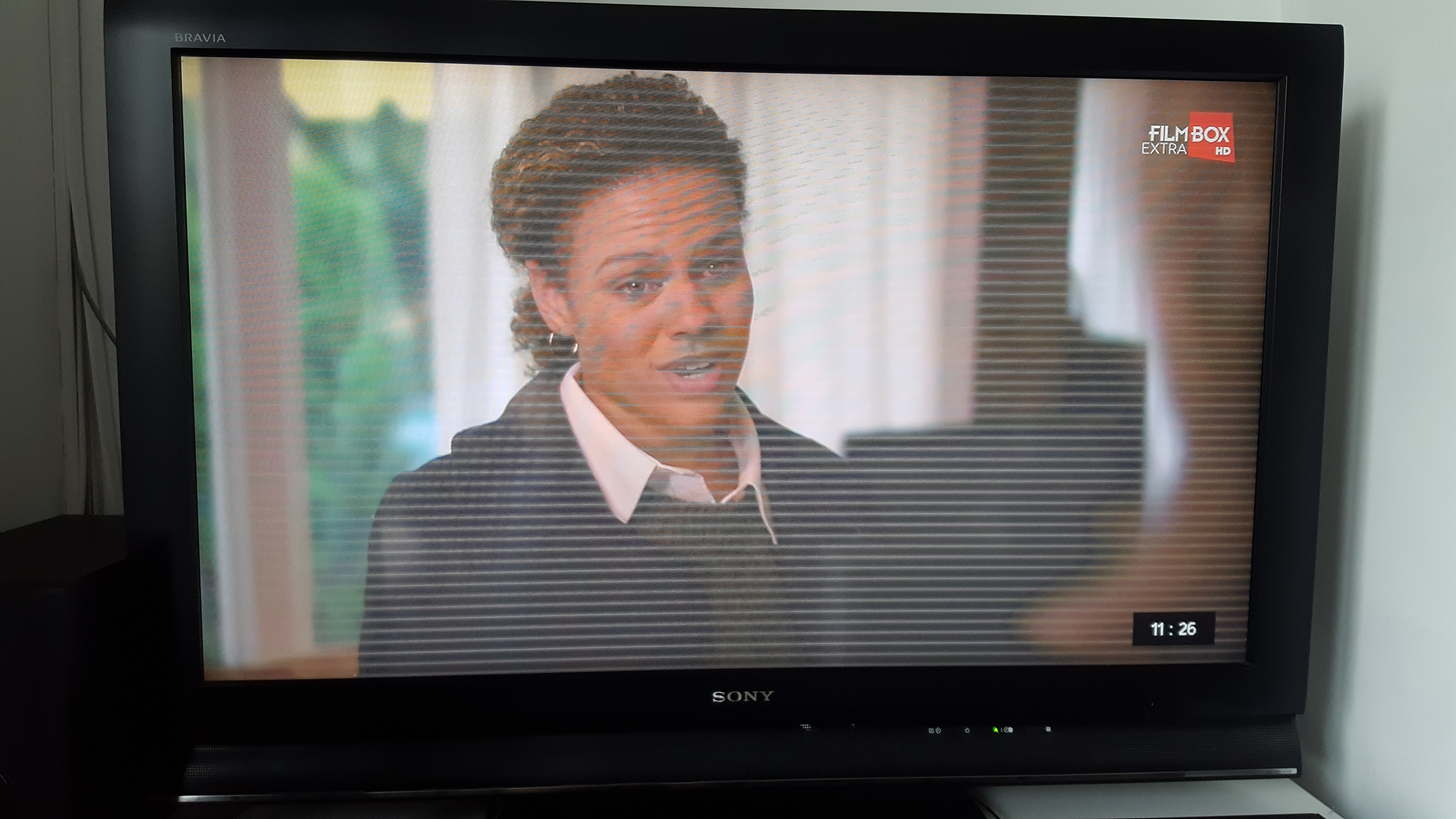

    Witam ponownie
    Wracam Koledzy do początku moich problemów.
    (Dostrojenie nie powiodło się) nadal się pojawia. Mało tego wyskoczyły jakieś poziome pasy na ekran. Ruszanie kablem nic nie pomaga. Te paseczki znikają co jakiś, co dziwne kiedy pilotem wychodzę do menu zmiany kanałów paski znikają, ale kiedy zostawię na parę sekund nic nie robiąc znowu wracają.
    Koledzy które kondensatory jeszcze powymieniać?

    Tak macie rację to był klej. Kondensator może i był dobry nie wiem bo już w śmietniku. Teraz może mnie uświadomcie dlaczego stosuje się klej.
  • #18 16386826
    Ricoh_220
    Posty: 3714
    Pomógł: 464
    Ocena: 754
    Jest to większy element klej jest w celu zabezpieczenia przed oberwaniem miejsca lutowania.

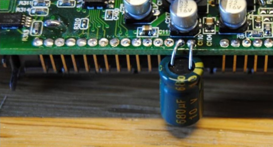

    Jeśli DM800 HD z wentylatorem to znaczy że klon.
    Napisz jaka to dokładnie głowica, REV ?
    Już dobiłem, REV:M :D
    Dolutuj kondensator 680uF 10V lub 540uF 10V i sprawdź.
    Na "Strojenie nieudane" w wielu przypadkach pomaga.

    Ocena: 454
    Fotka jest wystarczająca do zorientowania się gdzie wlutować kondensator, przecież głowica jest wielkości dwóch pudełek zapałek.
    Mam rozumieć, że zrobiłeś i działa :?:

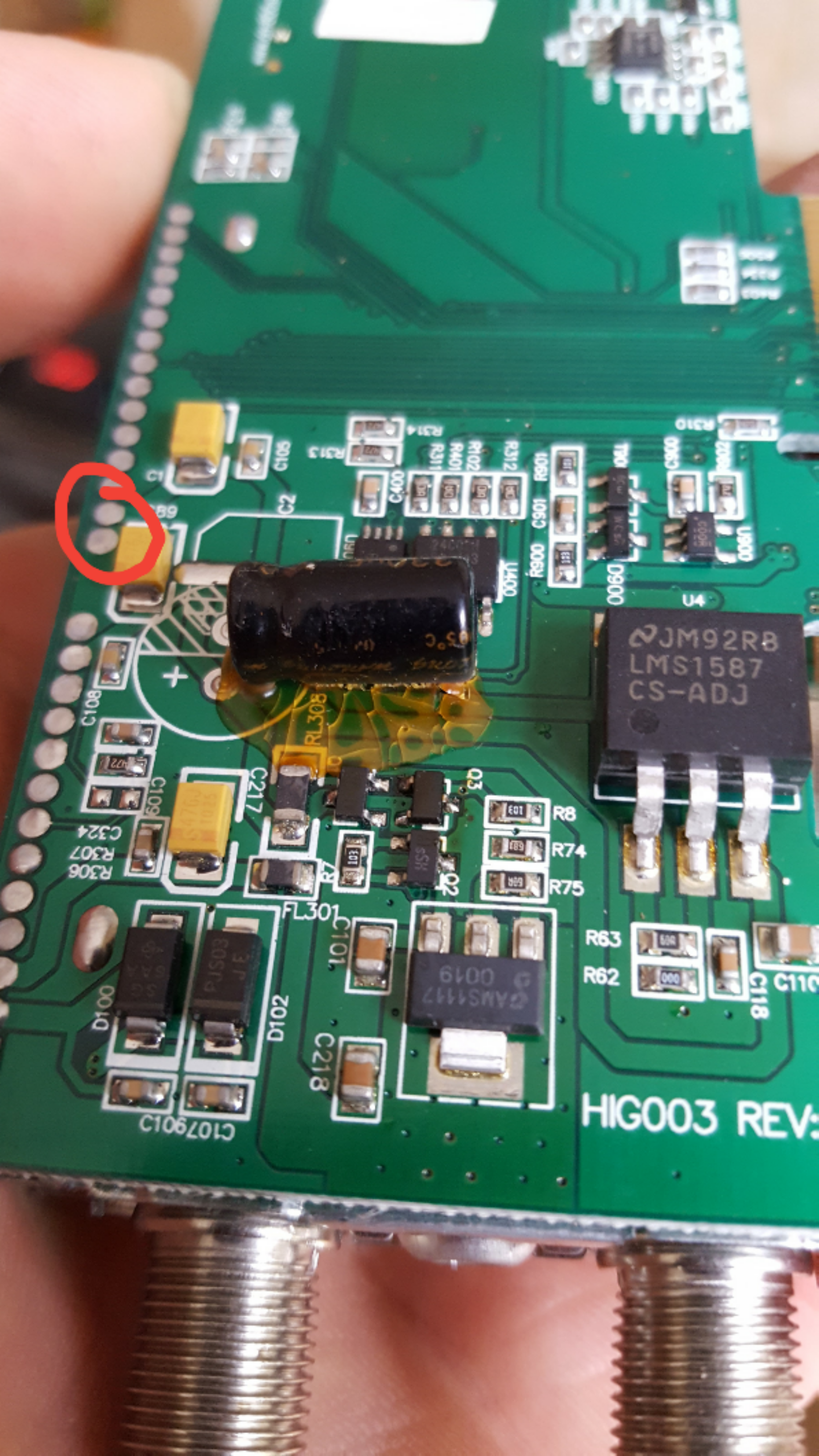

  • #23 16393075
    kasperek21
    Posty: 156
    Ocena: 40
    Hej
    Nie wlutowałem jeszcze kondensatorka.
    Moja głowica chyba trochę się różni ale miejsce do przylutowania pozostaje bez zmian?

    Ocena: 2937
    To, że jest większy to prawda ale klej dano dlatego, że ten został położony( mniej zajmuje miejsca w pionie) i dopiero to powodowałoby, że mógłby się ruszać i oderwać ścieżki..Gdyby stał pionowo nie dawali by kleju.
    Lutowałem do głowic w oryginałach z REV: J i ERV:K i zawsze pomagało.
    Nie wiem czy pomoże w klonie z REV:M Spróbować możesz.

    Kondensator wlutowałem jakiś czas po poradzie Kolegi AxelNext. Minął prawie rok a dekoder działa dosyć dobrze. Miałem problemy z pilotem nie reagował, ale po zmianie podkładki chłodzącej i zasilacza wszystko śmiga już prawie rok.
