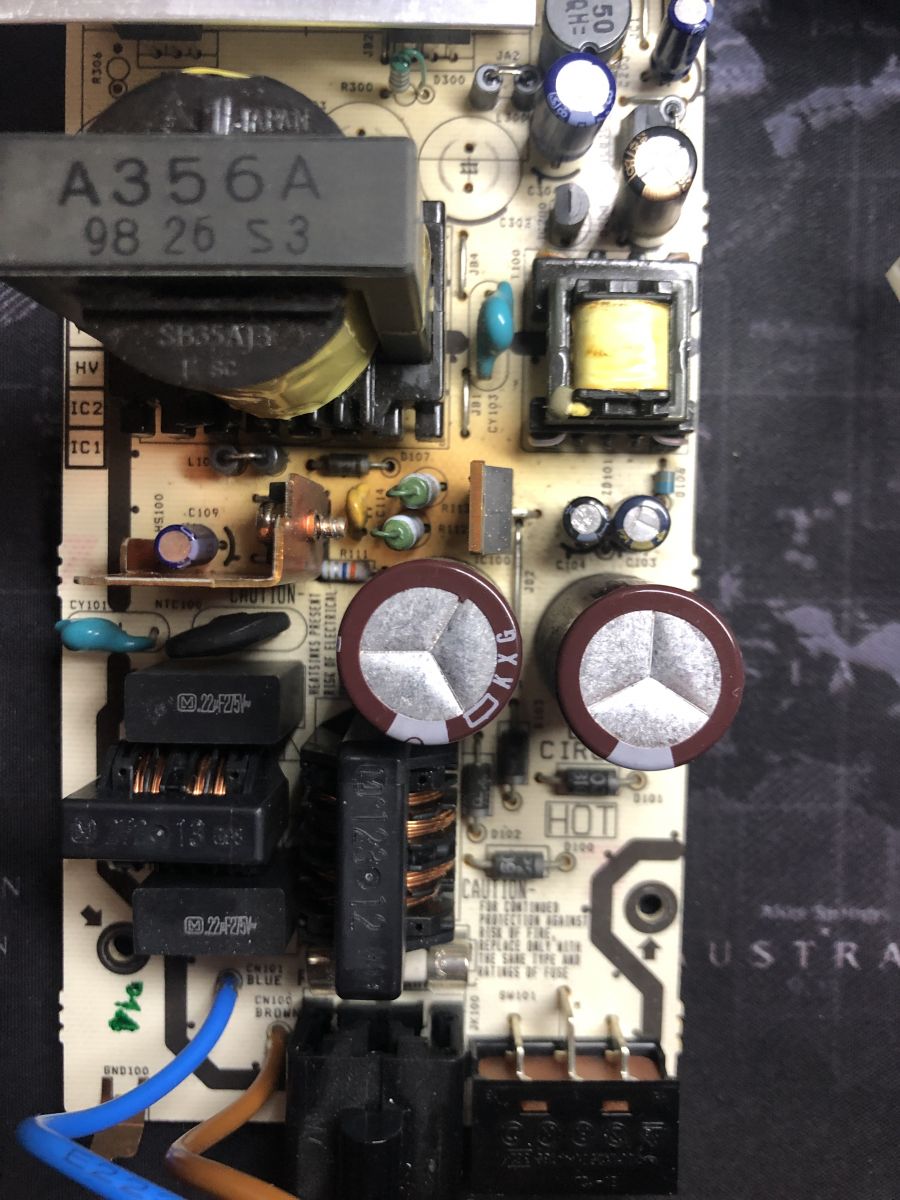

    Panowie posiadam Dreamboxa 8000 HD
    po włączeniu dekodera słyszę dziwny nie wiem jak to nazwać szum syczenie
    od strony zasilacza czy ktoś z was orientuje się co to może być ?

    Witaj.
    Taki "syczenie" to objaw kondensatorów. Sprawdz pojemności i będziesz wiedział czy to jest to .
    W przypadku okazania się że wszystko jest dobrze to może to być przetwornica, jednak zacznij od kondensatorów.

    Jak sprawdziłeś te kondensatory ?
    Wizualnie ?
    Jeśli tak to za mało, bo kondensator wybałuszony to już jest źle, przesuszony piszczy .
    Przemierzyłeś te kondensatory ?
    Co do przetwornicy to musisz szukać .

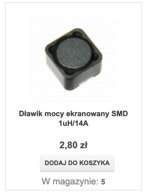

    Tak, trafna uwaga. Też podejrzewałem bo na filmie widać jedn dławik .
    Link

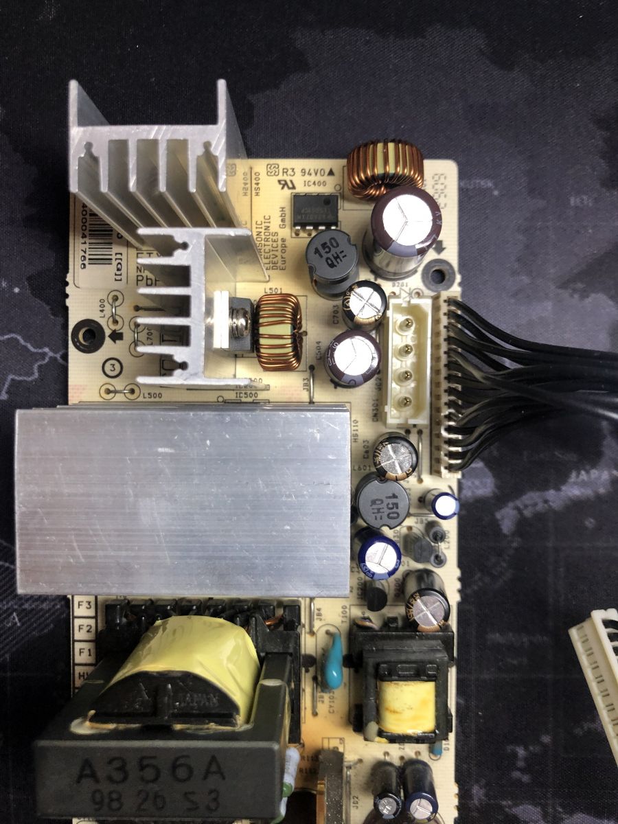

    Czy mówicie o tym
    Dziwny szum/syczenie z Dreamboxa 8000 HD po włączeniu - od strony zasilacza
    Dziwny szum/syczenie z Dreamboxa 8000 HD po włączeniu - od strony zasilacza Dziwny szum/syczenie z Dreamboxa 8000 HD po włączeniu - od strony zasilacza

    Tak, to jest dławik - co prawda SMD, a nie THT jak na zdjęciu - poza tym wydaje mi się, że to jest inna wartość. Na PCB masz dwa dławiki 15µH. Poza tym fakt, że dławik "gra", nie oznacza, że zasilacz nie działa.

    Witam. Wiem, że temat sprzed kilkunastu lat :-) ale może komuś się przyda. Miałem identyczny objaw w DM 8000 i wymiana kondensatorów pomogła - cisza aż miło :-)
    -czyli tak jak pisał Fidlo. Nie wiadomo też jak wojtek0706 sprawdził te kondensatory ? Zacytuję jeszcze kol. Fidlo :
    "Jak sprawdziłeś te kondensatory ?
    Wizualnie ?
    Przemierzyłeś te kondensatory ?"
    Ja nic nie sprawdzałem i mierzyłem, po prostu wymieniłem wszystkie elektrolity i jest miodzio.
