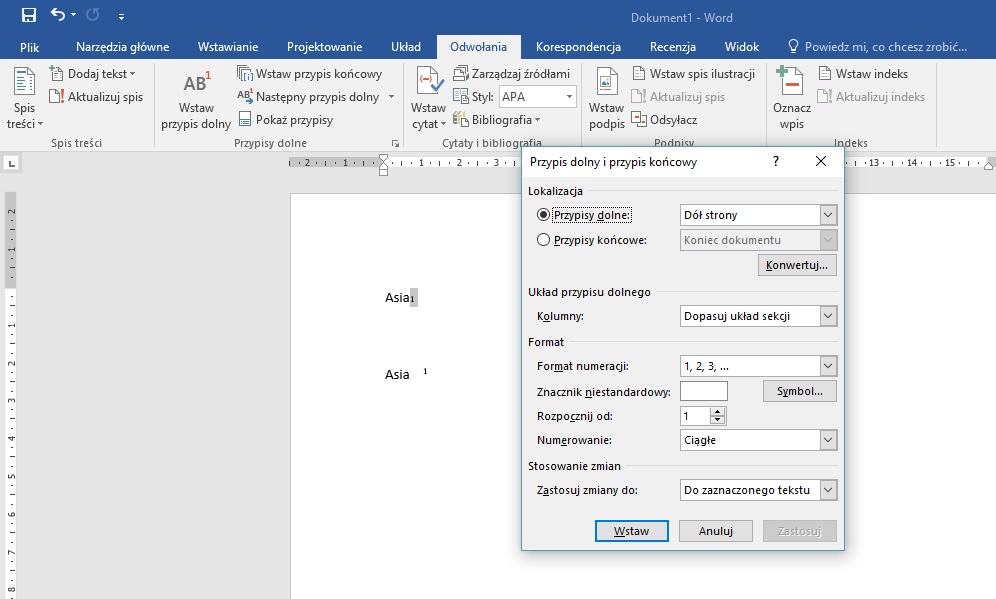

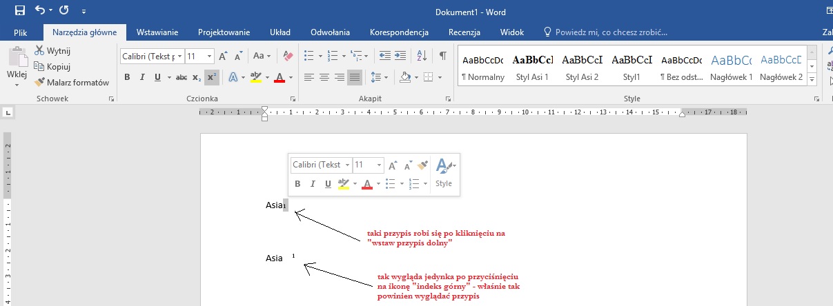

    Witam!
    Dzisiaj podczas pisania tekstu w Wordzie (Microsoft Office 2016) zauważyłam problem z przypisami dolnymi, którego nie mogę niestety naprawić. Sprawdzałam ustawienia, a także różne podobne problemy w sieci, ale nic nie znalazłam... Chodzi mianowicie o to, że w momencie wstawiania przypisu dolnego jego cyfra znajduje się na równi z tekstem - ani to więc indeks górny, ani dolny. Po zaznaczeniu podświetla się jednak ikonka indeksu górnego. Sprawdziłam stare teksty, w których nie miałam tego problemu - przypisy też tam się poprzestawiały na wysokość tekstu. Gdy natomiast napiszę jakiś znak i kliknę na ikonę indeksu górnego, to przestawia się on normalnie, na prawidłową pozycję. Próbowałam różnych opcji i nic nie pomaga. Już mnie nerwica bierze - bardzo proszę o pomoc!!! Załączam zdjęcia poglądowe, żeby było wiadomo o mi co chodzi. Z góry dziękuję za pomoc :)
    • Microsoft Word 2016 - Przypis dolny na równi z tekstem, jak to naprawić? msakd.jpg (110.38 KB) Musisz być zalogowany, aby pobrać ten załącznik.
    • Microsoft Word 2016 - Przypis dolny na równi z tekstem, jak to naprawić? fsdfs.jpg (96.61 KB) Musisz być zalogowany, aby pobrać ten załącznik.
    Spróbuj w nowym pliku - ustawić styl normalny i przetestować sposób oznaczania przypisów dolnych, oraz odrębnie (niezależna właściwość ustawienia czcionki ;) ) przetestuj ustawienie indeksu (górnego czy dolnego).
