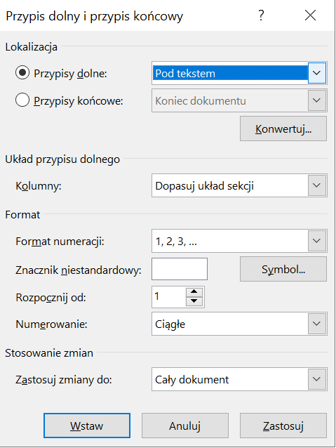

    Na karcie Odwołania w grupie Przypisy dolne po naciśnięciu małej strzałki po prawej stronie rozwija się okienko z dodatkowymi ustawieniami. Tam można wybrać położenie przypisów dolnych: pod tekstem albo u dołu strony.
    Sprawdzałaś, czy to coś zmienia w Twoim przypadku?

    Sprawdzałam, przypisy przesuwają się do góry i wielka dziura jest pod nimi...
