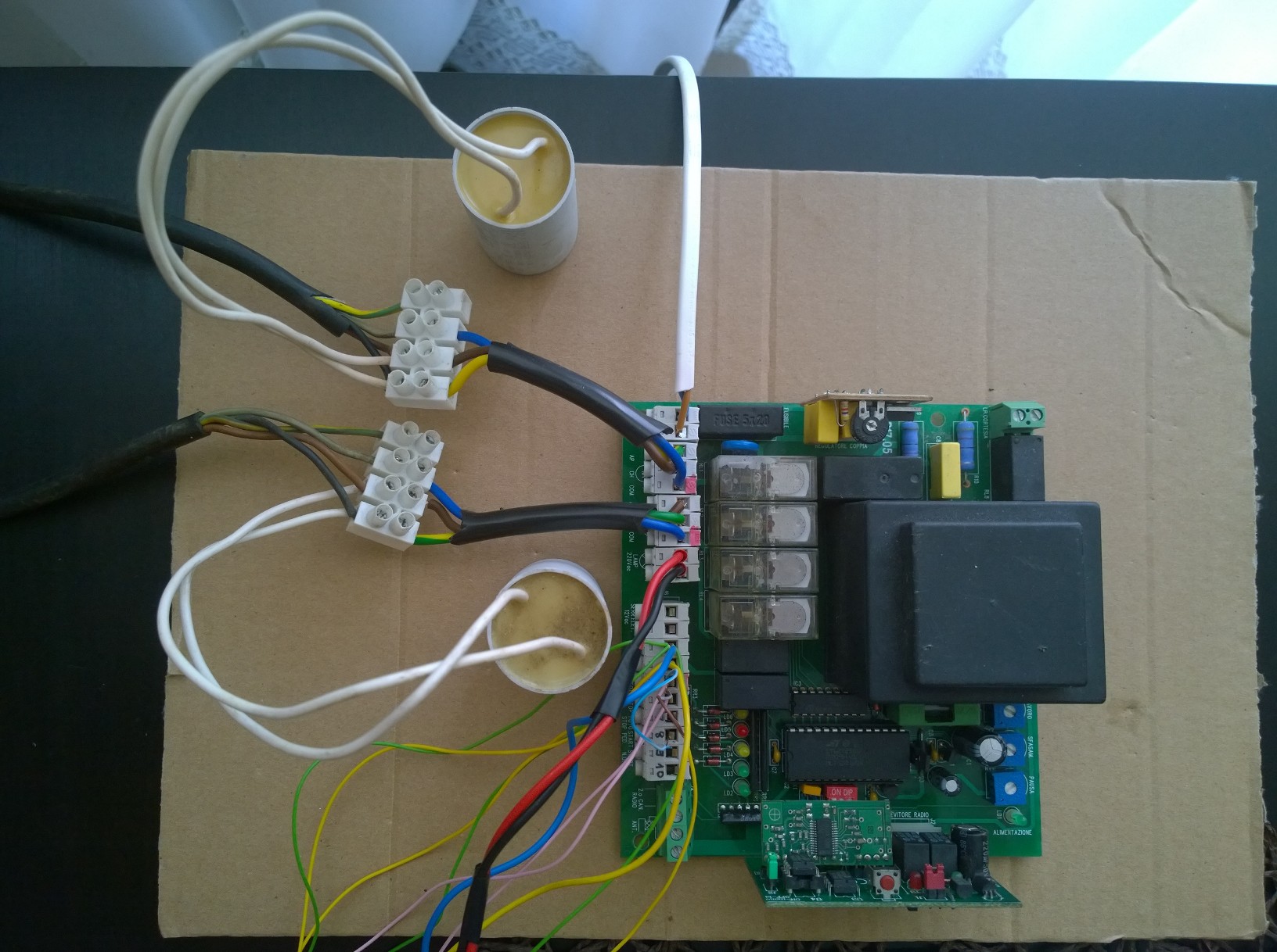

    Witam, chciałbym zwrócić się o pomoc w temacie centrali CTR17.05. Moja centrala przeleżała pare lat w warsztacie po tym jak została zdemontowana przy wymianie bramy. Przy demontażu podobno była w pełni sprawna.
    Podłączyłem ją zgodnie z instrukcją (w załączniku zdj.) - założyłem mostki na sygnały od fotokomórek oraz stopu (mostek 15 z 16,17,18) ale niestety po podaniu sygnału start z pilota czy przycisku lampka na chwilę się zapala ale po chwili gaśnie nie powodując ruchu siłowników.
    Dodam tylko że sprawdzałem siłowniki i są one sprawne (podłączenie bezpośrednio z pominięciem centrali) również po przypadkowej sekwencji udało mi się uruchomić jeden z nich (FAAC 414).
    Z góry dziękuję za uwagi.

    Na zdjęciu nie widać żeby były podłączone kondensatory rozruchowe, jak dla nie to jest najprawdopodobniej przyczyna dla której siłowniki nie ruszają.

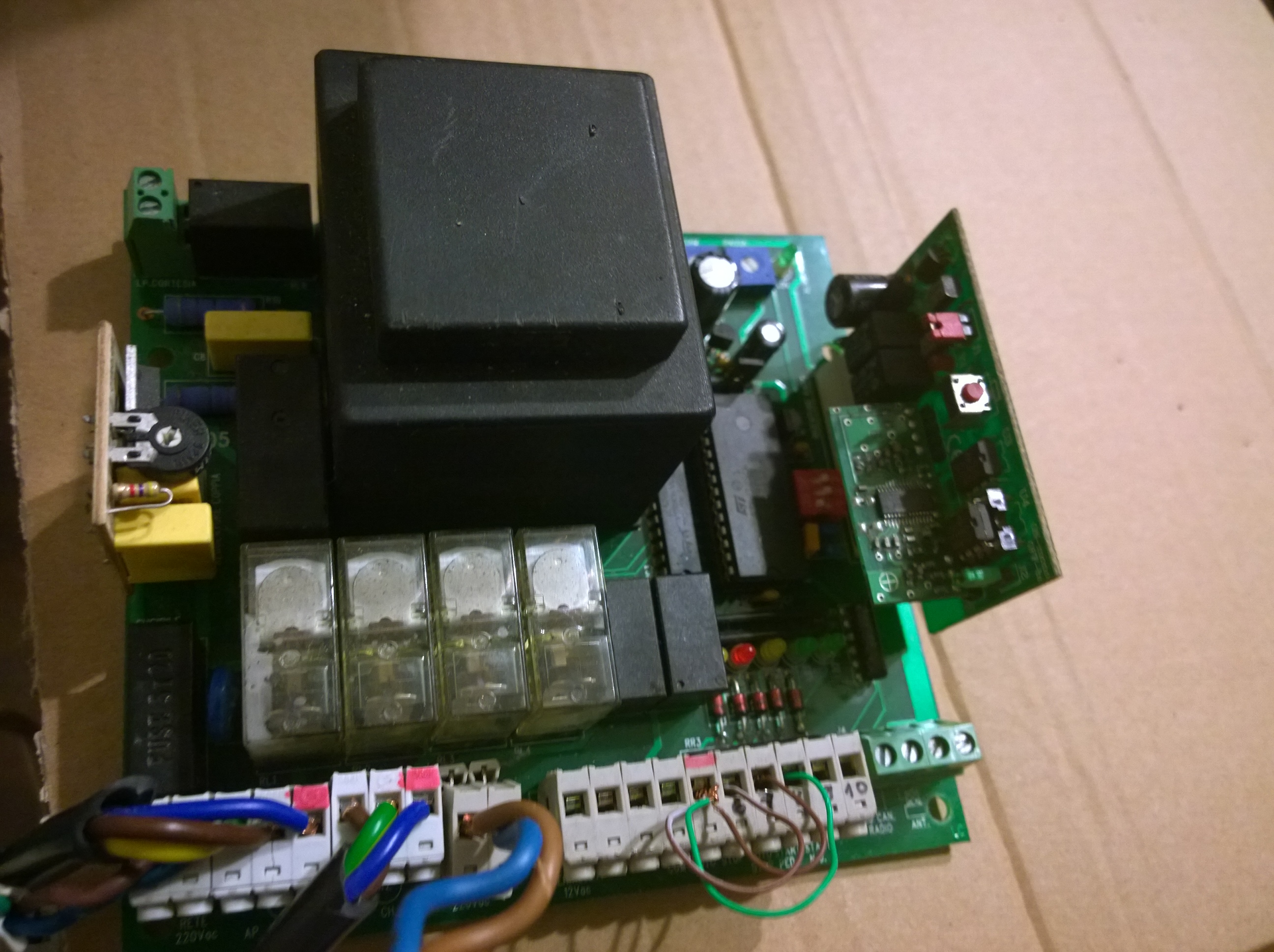

    Faktycznie na zdjęciu nie widać podłączonych kondensatorów, już poprawiam się wrzucając lepsze. Kondensatory były podpięte, tak jak pisałem jest to brama z demontażu która była sprawna. Co do siłowników to również sprawdziłem że są sprawne.

    Teraz wygląda jakby nie było zworek na foto, ale rozumiem, że uruchamiał Pan w konfiguracji z pierwszego zdjecia, proszę jeszcze o podanie jaki diody świeca się po podaniu napięcia i w jakiej pozycji znajduje się trymer "LAVORO".

    Tak dokładnie tak jak Pan piszę próby prowadziłem z mostkami.
    Co do diod to palą się :
    - dioda LD1 oznaczające zasilanie
    - diody LD6,LD5,LD4 oraz po wymuszeniu z pilota LD2 ( czyli 3 diody od lewej oraz skrajnie prawa -położone są po stronie terminali podłączeniowych).
    Odnośnie nastawy LAVORO początkowo potencjometr znajdował się niemalże na skrajnym lewym położeniu , następnie zmieniłem na trochę ponad połowę zakresu.
