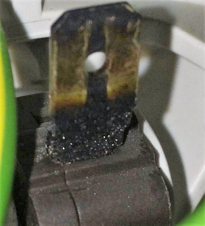

    Witam, czytałem trochę podobnych tematów, dzięki temu posprawdzałem kilka rzeczy, wyczyściłem płaszcz wodny, hydrostat, karbowaną rurkę, sprawdziłem panel w przednich drzwiach wydaje się ok nic nie ma w nim nadpalonego, sprawdziłem grzałkę omomierzem wychodzi 27Ω czyli z tego co pisaliście grzałka sprawna, trochę nie podoba mi się mikroprzełącznik w grzałce, jak ściągnąłem kabel to ten styk taki czarniawy. Czy można jakoś sprawdzić czy to ten przełącznik jest zepsuty?
    Bosch SRS45T62EU - Nie grzeje wody, nie kończy programu Bosch SRS45T62EU - Nie grzeje wody, nie kończy programu

    Ten otwór to najprawdopodobniej odpowietrznik. A na pierwszym zdjęciu w dolnym rogu widzę zaciemnione miejsce, nie wiem czy to światło tak pada czy to nadpalona strefa. Ile lat ma zmywarka? Również może byc wadliwy termostat. Ja obstawiał bym na programator. Jeżeli zmywarka przelewa wodę, to mikroprzełącznik jest sprawny.
    Na fotce wyraźnie widać że jest przysmażony:
    i raczej do wymiany.

    W rzeczy samej, na powiększeniu i przefiltrowaniu, wyraźnie widać, że na tym mikroprzełączniku (krańcówce ) jest przegrzany styk. Awaria powstała z powodu uszkodzonego styku, element do wymiany, a ten wyłącznik bezpośrednio włącza napięcie na grzałkę.
    Bosch SRS45T62EU - Nie grzeje wody, nie kończy programustyk.png (627.39 kB)Musisz być zalogowany, aby pobrać ten załącznik. Bosch SRS45T62EU - Nie grzeje wody, nie kończy programustyk2.png (697.35 kB)Musisz być zalogowany, aby pobrać ten załącznik.

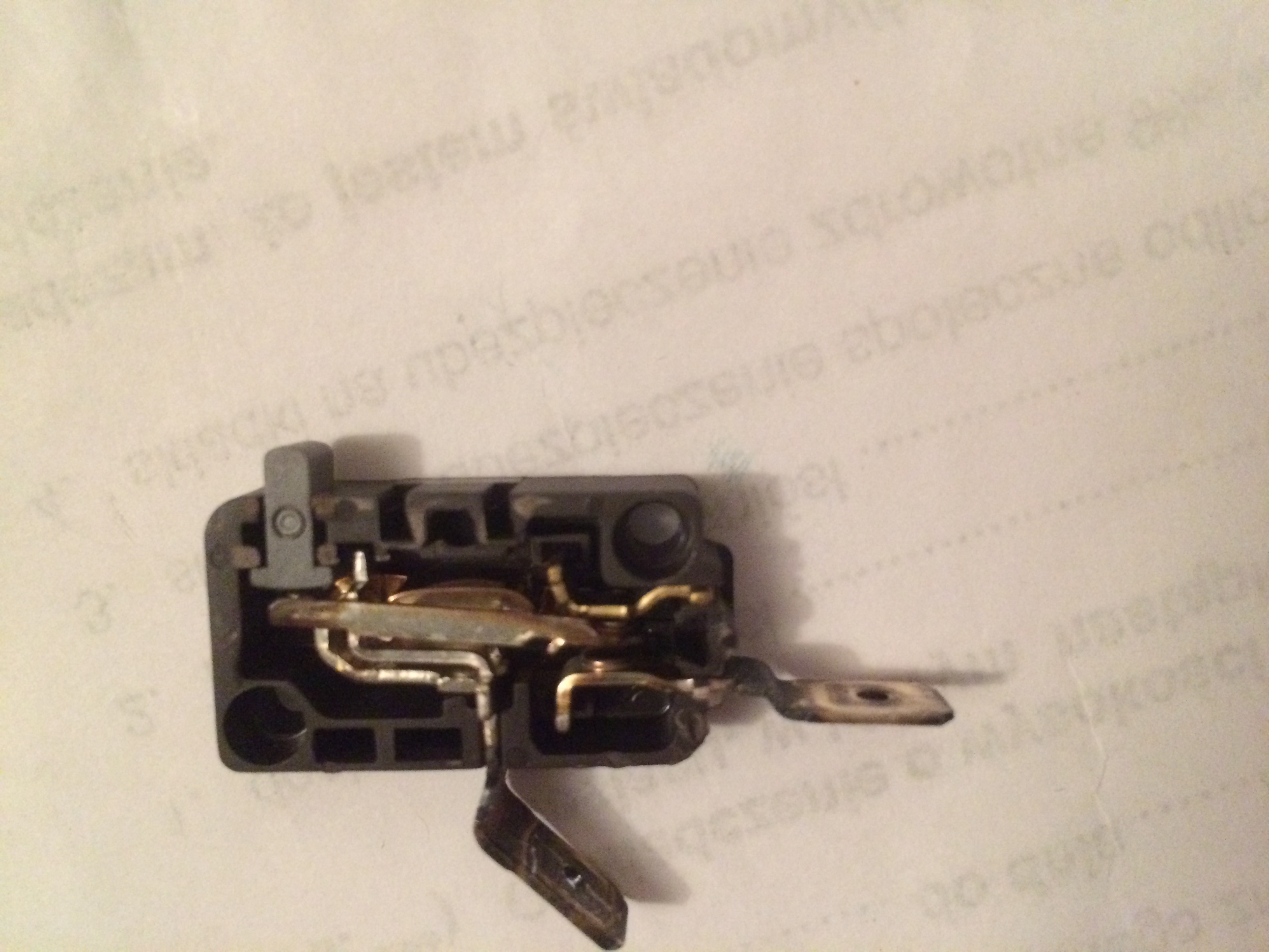

    Dzięki wielkie, czyli muszę zamówić taką cześć, można jakiś zamiennik czy koniecznie musi być taki sam? Bo nie wiem czy jest jeszcze do dostania.
    Wyjąłem go i tam jest taki guziczek na nim i jak go wcisnę to miernikiem sprawdzam i jest przejście? Może jednak mikroprzełącznik jest ok?

    Ten mikroprzełącznik jest troszkę inny niż z katalogu i różni się symbolem, jak wciskam siwy guziczek u góry miernik pokazuje przejście, na pewno jest uszkodzony? W środku też wygląda ok, i za bardzo nie ma co się tam popsuć.
    Bosch SRS45T62EU - Nie grzeje wody, nie kończy programuBosch SRS45T62EU - Nie grzeje wody, nie kończy programuBosch SRS45T62EU - Nie grzeje wody, nie kończy programu

    Na powiększeniach fotek widać było zmiany barwy na podłączeniu konektora, a może sam konektor nie zawsze łączy, może jest luźny?
    Samo przyciemnienie nie jest niczym niespotykanym, ale na fotce wyglądało na zgorzel, jakby wytapiał się plastik na wyjściu.

    Nadpalenie na stykach są, ale jak nacisnę ten siwy guziczek to miernikiem sprawdzam - przejście jest

    Przejście nic nie znaczy musi być "0" Ω nie 2 czy 5Ω tylko Zero. Mikro przełącznik może być może być inny model musi mieć tylko te same wtyki i tą samą siłę nacisku bo jest dużo podobnych tańszych tylko dużo twardszych i one mogą się nie nadawać bo membrana ich nie włączy. Zawsze staram się sprawdzać mikro przełączniki przed rozbieraniem i nawet nie odłączam przewodów bo przy wyginaniu przewodów styki potrafią się poprzestawiać i zaczną działać dobrze i możemy dalej szukać przyczyny, którą już mamy tylko przeoczyliśmy.
  • #17 16390429
    Oscar83
    Posty: 32
    Ocena: 23
    Ustawiłem skale na 200Ω i jest dokładnie 01.3. Czyli do wymiany, wyczyszczenie nic nie da? Jakbym papierem ściernym wszystko wyczyścił albo spray do styków elektrycznych czy tylko wymiana?

    Przełącznik jest dobry; styk trochę zmienił kolor po latach i tyle.
