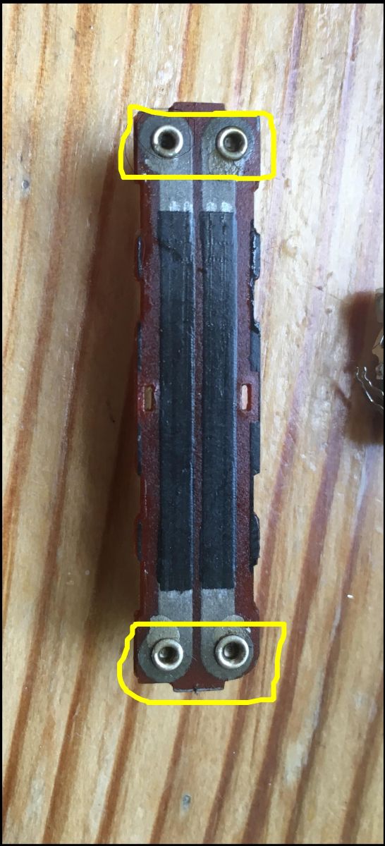

    Jeżeli po przeczyszczeniu potencjometrów nadal coś jest nie tak to zwróć uwagę na nity (żółta obwódka na zdjęciu). Są to wyprowadzenia ścieżek rezystywnych. Mogą się obluzować. UNITRA FONICA CYRYL GWS-122 - Niepoprawnie działające potencjometry
    A jeśli chodzi o zmianę rezystancji to spójrz na załącznik.

    Sławek 61 napisał:
    W czasach kiedy ten gramofon powstał i trochę wcześniej bawiłem się w regenerację potencjometrów polegało to na minimalnym przesunięciu styku poruszającego się po ścieżce oporowej w bok ok 0,5-1mm,
    Ja do tego poprawiam połączenia między nitami a ścieżką rezystywną. Używam kleju do regeneracji grzałek szyb samochodowych (opiłki srebra w żywicy).
  • #14 20314499
    artinu1
    Posty: 122
    Ocena: 10
    To prawda. Jednak zdarza się że nity się obluzowywują. Należy wtedy (mając małe imadło) wsunąć szpilkę tak aby na szczękach spoczęła szersza część nita i małym młoteczkiem go lekko sklepac, a potem zalać (ja do tego używam lakieru przewodzącego). Zresztą ten problem tyczy się większości potencjometrów produkcji krajowej.
