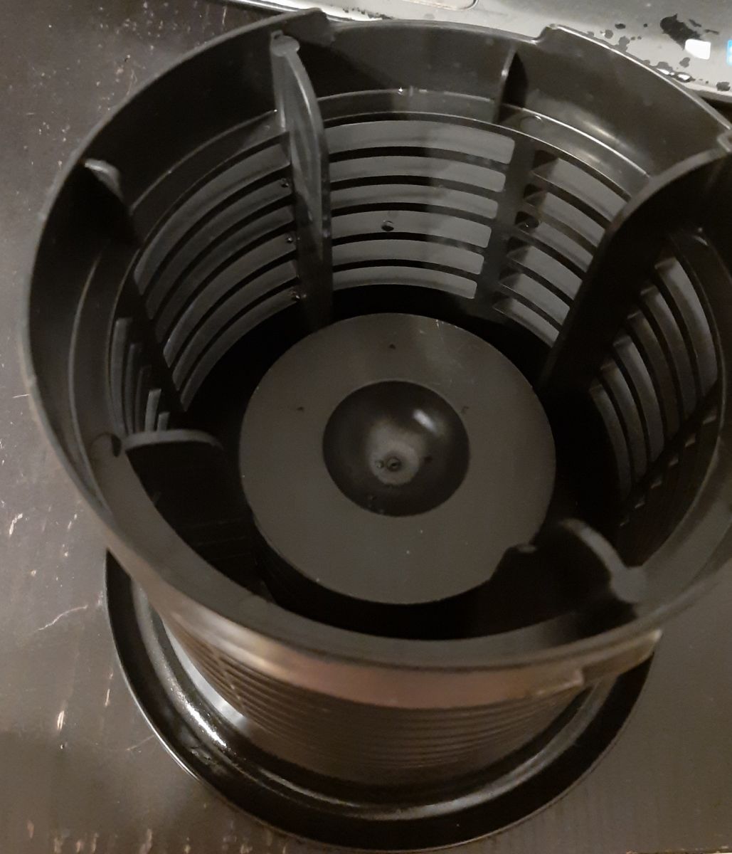

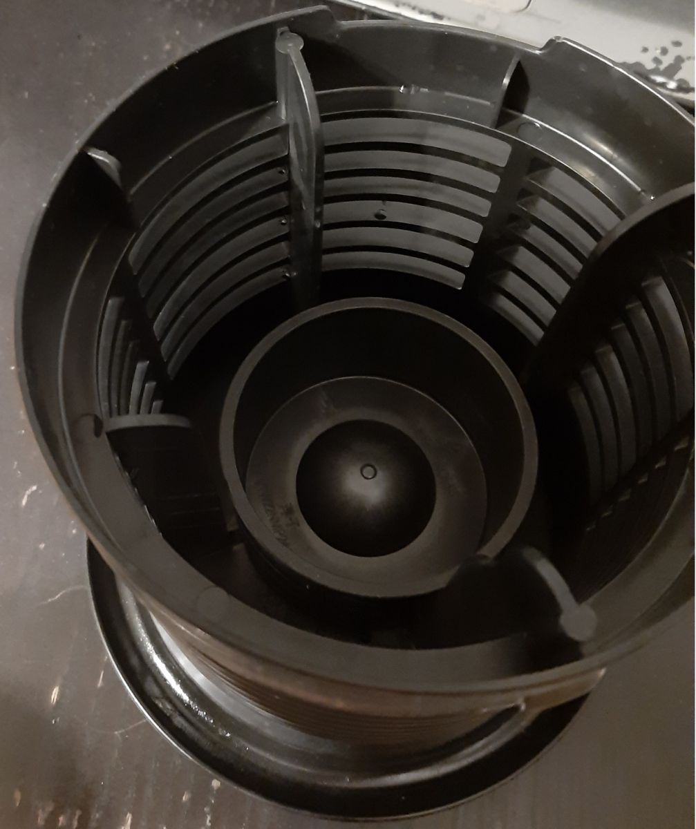

    Ale dołączę się z zapytaniem ponieważ chciałem się upewnić w którą stronę powinien być taki plastikowy "kubek" wrzucony w koszyk na który zakłada się filtr jak na zdjęciach. Służy prawdopodobnie do sygnalizacji zapchania filtra, prośba o sprawdzenie ponieważ widać jak jest ułożony od dołu uchwytu filtra :) może ktoś ma możliwość sprawdzenia.
