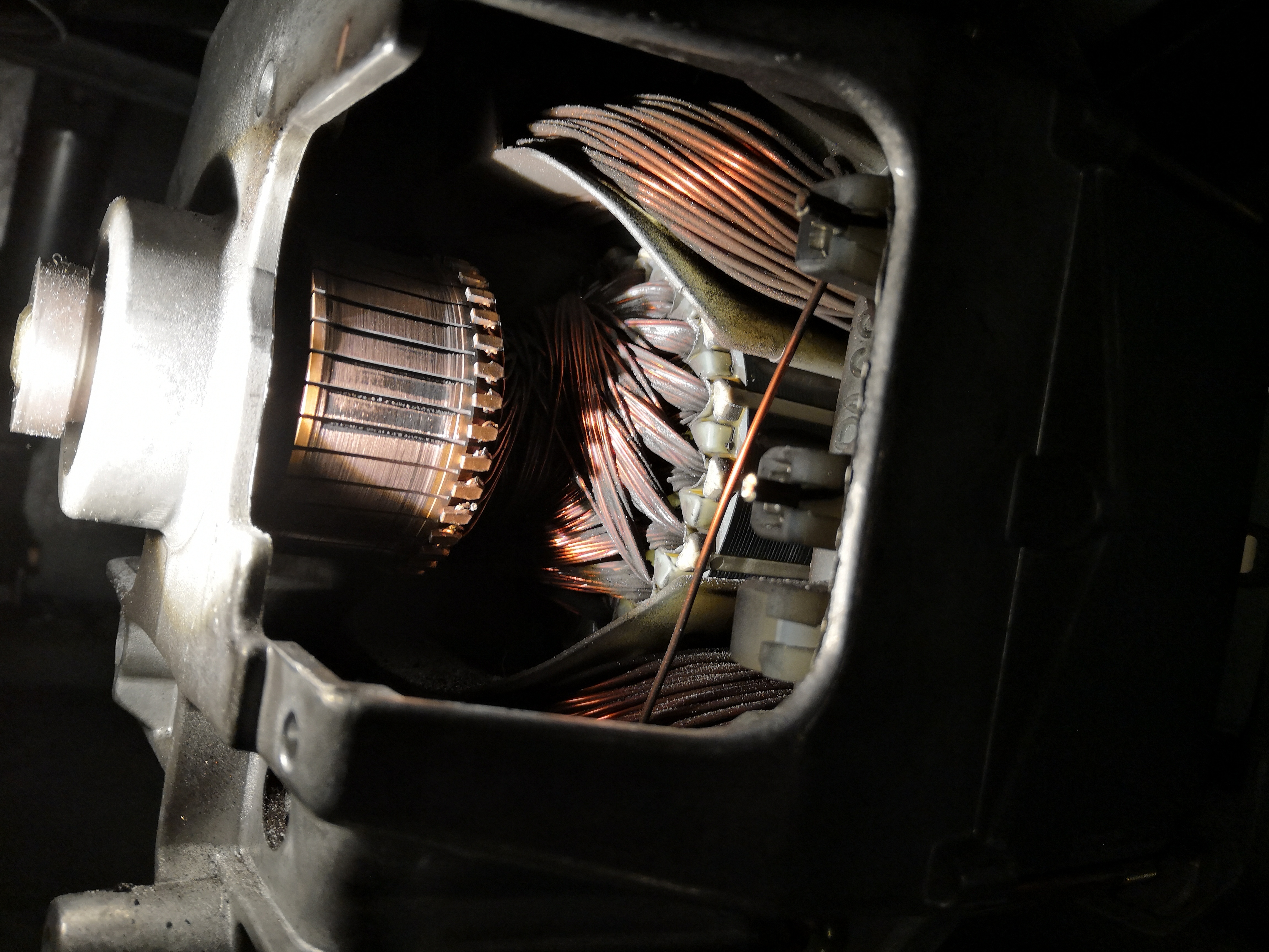

    Witam Panowie!
    Po sześciu latach znowu proszę Was o pomoc.
    Po włączeniu każdego z programów 30C-95C pralka pobiera wodę i gdy skończy zaczyna mrugać "płukanie. Chwilę mruga, gaśnie, programator cyknie, drugi raz mruga, po czym zaczyna wypompowywać wodę i przechodzi w tryb ochrona przed zagniataniem/koniec. Cały czas mruga "płukanie", a na wyświetlaczu czasu ---.
    Na programie "wełna na zimno" po pobraniu wody nie mruga. Program niby idzie dalej (bęben stoi) i po 15 minutach w momencie kiedy jest standardowe płukanie znowu błąd.
    Pralka ma 11 i pół roku i jest regularnie czyszczona przeznaczoną do tego chemią.

    Dziękuję. Szczotki zamówione w serwisie Miele. Mam jednak pytanie dlaczego tak nierównomiernie się zużyły?
    Pewnie dlatego że silnik skonał. Obejrzyj komutator (latarka i lusterko) czy czasem nie jest ciemniejszy w którymś miejscu.

    Tak, na 8 listkach jest czarny. Czy to koniec silnika?
    Czyli bez sensu zamówiłem szczotki?

    Spróbuj tą krótszą szczotkę kilka razy wcisnąć , może się zacięła i sprężynka ją wyrzuci.

    Ale mam sklerozę. Po półtora roku przypomniało mi się, że nie zakończyłem tematu. Do rzeczy. Komutator oczyściłem (jedna czy dwie sekcje zostały niestety czarne) założyłem nowe szczotki i pralka zrobiła do tej pory jakieś 500 cykli. Dziękuję i pozdrawiam.

    Powtórka z rozrywki. Po dwóch latach ta sama awaria. Znowu ta sama szczotka zużyta do zera, druga prawie nowa. Wtedy zostawiłem tę dłuższą z powyższego zdjecia i wczoraj próbowałem na szybko coś zaradzić. W miejsce zużytej dałem tę najdłuższą sprzed dwóch lat, oraz tę zostawioną ze zdjęcia. Pralka pokazuje ten sam błąd. Oczyściłem komutator pumeksem i na dwóch sąsiadujących listkach jest wyraźnie ciemny. Czy zgodnie z sugestią kol. @mrhari czas rozglądać się za nowym silnikiem?
    EDIT. Zmierzyłem impedancję na sprawnych szczotkach w kilkudziesięciu położeniach bębna i wahała się od 3,9 do 4,2 Ω. Pomiar wykonany na trzecim i czwartym styku silnika patrząc od lewej strony.

    Tym czasem przesyłem zdjęcie komutatora w najbardziej podejrzanym miejscu.
    Pralka Miele W2241 - Mruga kontrolka płukanie, bęben nie rusza
    Ktoś, coś?
